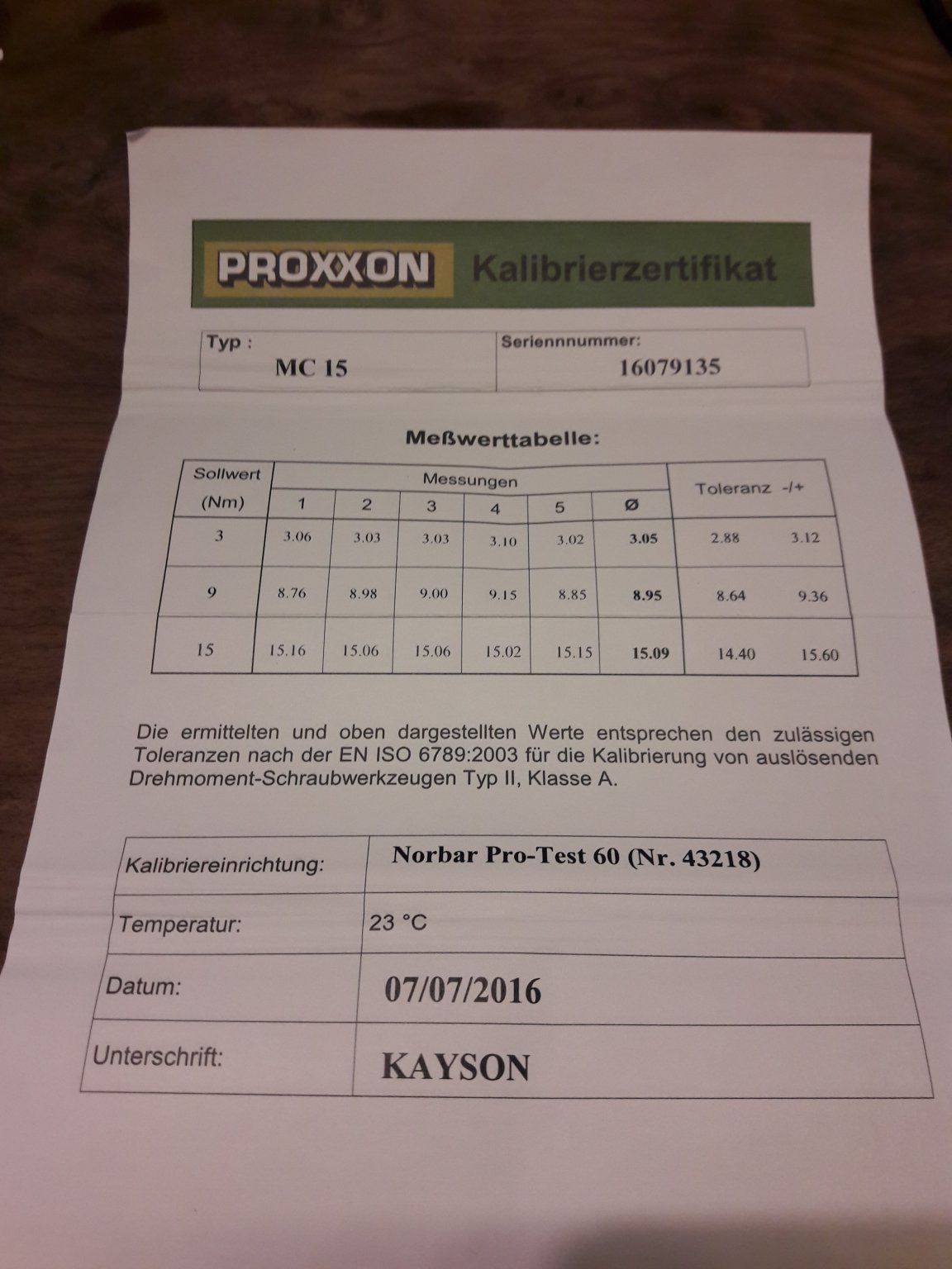

Mein erwähnter Proxxon hat eine Seriennummer und ein rel. umfangreiches Kalibrierzertifikat mit Messdatum, den Ergebnissen, die Abweichungen und die Raumtemperatur.
Dieser Proxxon ist für sein Geld und dem Ottonormalschrauber am Bike sicherlich ausreichend - Manchmal muss man die Kirche auch mal im Dorf lassen ;-)
Kein Drehmomentschlüssel ist besser als einem schlechten zu Vertrauen.
Und warum sollte Proxxon betrügen und falsche Werte herausgeben?
Blind durch die Welt laufen ist immer fatal und Kontrolle ist bekannterweise besser als Vertrauen aber hier bekomme ich für gute 50 € ein sicherlich funktionierendes Werkzeug mit für die Fahrradmontage ausreichende Toleranzen:

Wenn man die erste Aluschraube mal abgedreht hat ^^

Das möchte ich in der Praxis sehen wie man eine Aluschraube bei solchen "Überschreitungen" abdrehen kann. Niemals ;-)
4,5 oder 5,5Nm? Fast 20%! Bei Carbon schon viel. Der Proxxon käme mir nicht an mein Bike.
Selbst Carbon hält das locker aus... Aber natürlich muss das jeder selbst entscheiden und laut Protokoll empfinde ich dieses Werkzeug als ausreichend genau.
Und nein, ich verkaufe weder Proxxon noch bin ich verschwägert. Ich verweigere nur manche pauschalen Aussagen

Proxxon haben eine sehr schlechte Wiederholgenauigkeit. Hatte mal einen auf der Arbeit, der wurde bei der Firmeninternen kalibrierung zur Freigabe unmittelbar aussortiert. Später hörte ich mehrfach von diesem Problem. Da investiere ich lieber 100Euro+ und hab gescheites Werkzeug.
Ich glaube Dir das natürlich und für hochgradige Feinmechanik mag das nicht tolerierbar sein. Aber hier taugt dann ein 100 € Schlüssel auch nicht mehr. Dein Satz "Später hörte ich mehrfach von diesem Problem" lässt mich allerdings wieder aufhorchen ;-)
Die Wiederholgenauigkeit laut der 5 Messungen je gemessenen Nm finde ich für den Hobby-Biker als absolut (!) Ok. Siehe Kalibrierungsprotokoll in einem vorherigen Post von mir.

Ich hab gut geschlafen, danke der Nachfrage. Aber die Diskussion ist immer wieder müßig, solange keiner hingeht und sämtliche Schlüssel mit einem entsprechenden Messgerät überprüft. Hättest du dir die Mühe gemacht, ein paar der älteren Beiträge (März 2018) zu lesen, hättest du festgestellt, dass sogar die Proxxon-Schlüssel bei einer Überprüfung durchgefallen sind; und die dürften qualitativ über dem von dir verlinkten liegen und kommen sogar mit einem (offenbar wertlosen) Kalibrierzertifikat.
Warum sollte ich mir einen Schlüssel holen, der mit an Sicherheit grenzender Wahrscheinlichkeit nicht genauer als das - bekanntlich stark schwankende - Fingerspitzengefühl ist? Ich habe auch schon weiter oben gefragt: Würdest du ein Maßband benutzen, das mal mehr und mal weniger als 2m misst und anzeigt? Ein Drehmomentschlüssel in dem Preisbereich ist einfach rausgeworfenes Geld; das war so und bleibt (wahrscheinlich) auch so. So lange ich keine anders lautenden Berichte lese, muss ich einfach bei den Herstellern kaufen, die sich ihren guten Ruf durch Zuverlässigkeit und Genauigkeit erarbeitet haben.

...dass sogar die Proxxon-Schlüssel bei einer Überprüfung durchgefallen sind; und die dürften qualitativ über dem von dir verlinkten liegen...
Nunja, ich vertraue ehrlich gesagt dem Proxxon-Zertifikat (siehe Anhang/Bild weiter oben) mehr, als einer User-Aussage. Das ist jetzt nicht negativ einem User gegenüber gemeint.
