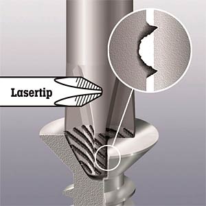

Auf der Arbeit habe ich seit einer Weile ein Schraubendreher Set von Wera * mit Lasertip Spitze.
Das bringt einiges. Da überlege ich noch mir die selber zu kaufen, obwohl ich einen (alten) Satz von Belzer habe.
