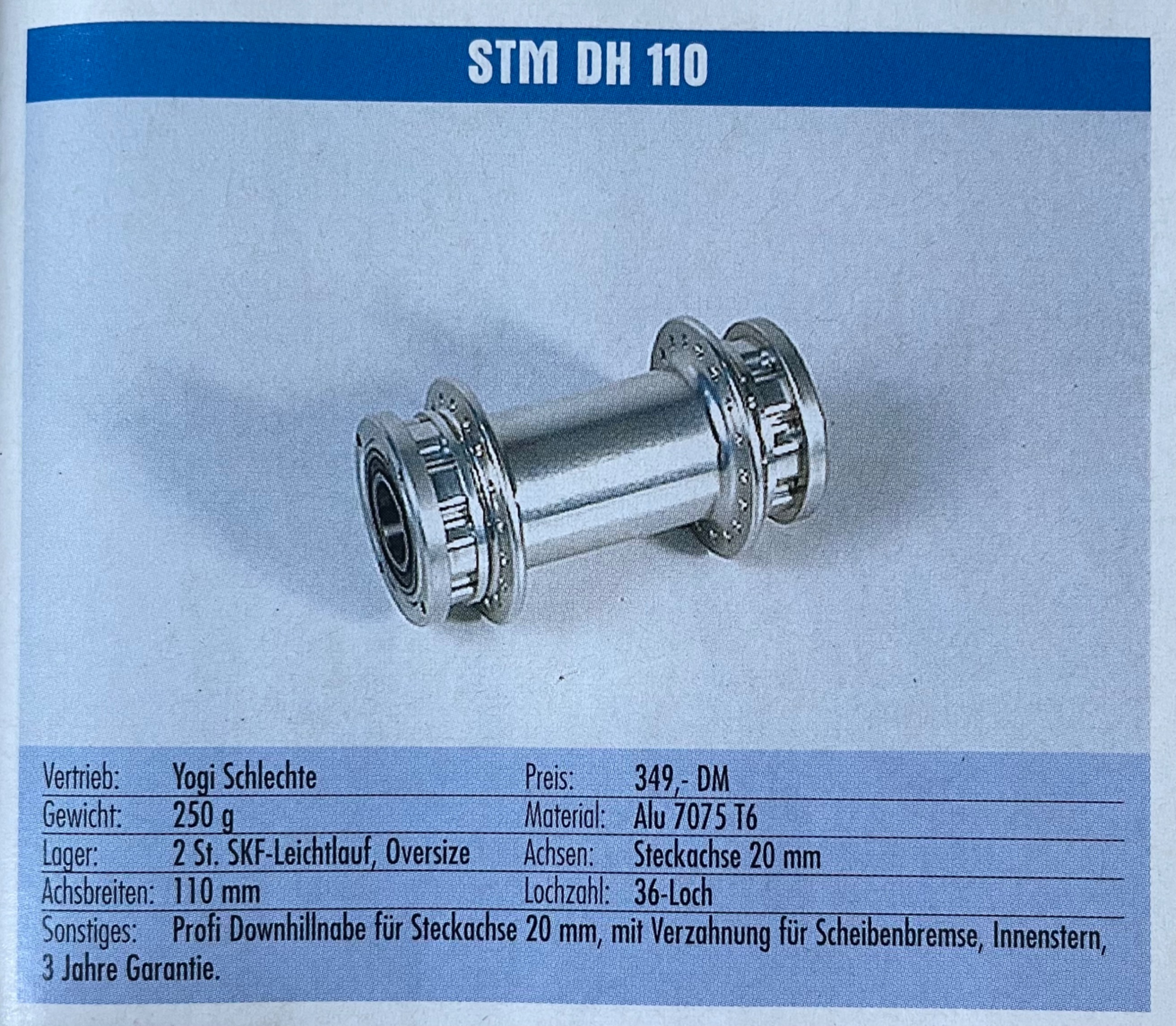

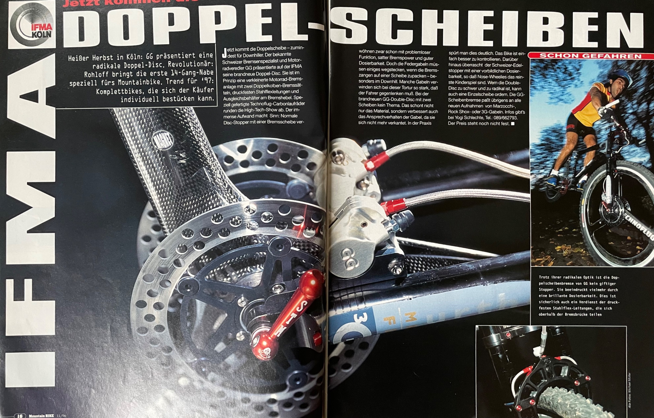

Wie ki55 bereits herausgefunden hat handelt es sich um eine 98´er STM-Nabe für Doppel-Scheibenbremse in Kombination mit Steckachse.
Damals flackerte kurz ein an den Motorradsport angelehnter Trend zur Doppelscheibe auf, um die Verwindung der Gabel beim anbremsen zu eliminieren. Der Preis dafür waren Zusatzkosten für den zweiten Bremssattel und die zweite Scheibe sowie für einen Leitungs-Abzweiger, das hohe Gewicht und Probleme mit der Übersetzung des Bremshebels. Bei der Entwicklung haben wohl mehrere Firmen aus (Nord)Italien und der Schweiz miteinander kooperiert (GG, 3G, STM, Marzocchi).
Vermutlich gab´s für die Nabe nur eine angepasste STM DH-Doppelbrücke.
Bei der war die Bremssattel-Befestigung auch nur aufgeschraubt, wodurch die beidseitige Montage mit geringem zusätzlichen Produktionskosten realisierbar gewesen wäre.

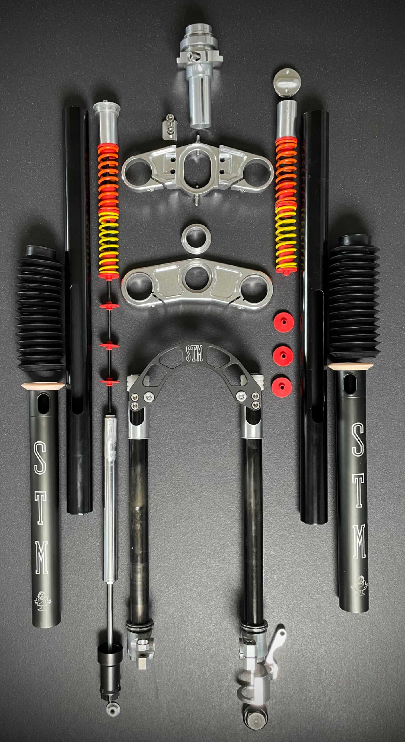

Die Z1 der ersten Generation und die 3G Urtho gab es zwar mit beidseitiger Bremssattel-Befestigung aber ohne Steckachse. Die Mr. T mit Steckachse aber nur einseitiger Bremssattel-Befestigung.
Hat jemand von euch mal sowas im Einsatz gesehen, oder hat die Entwicklung es nicht von der Zeitung auf den Trail geschafft?

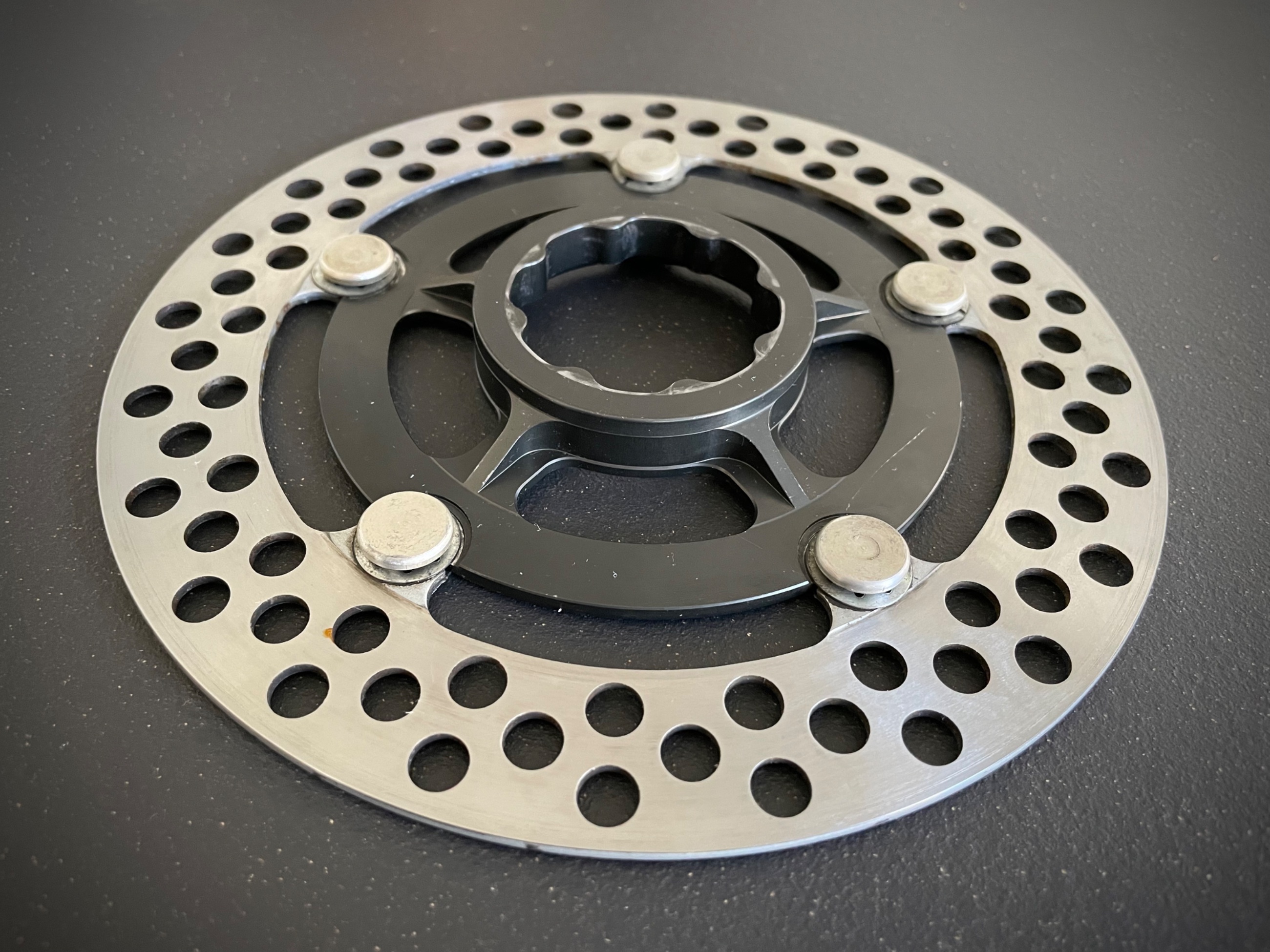

Zur Demontage der Scheibe brauchte man ein Spezialwerkzeug:
Die dazugehörige Formula-Scheibe ist recht schwer, so dass die Nabe mit 2 Scheiben auf 750g kommt.

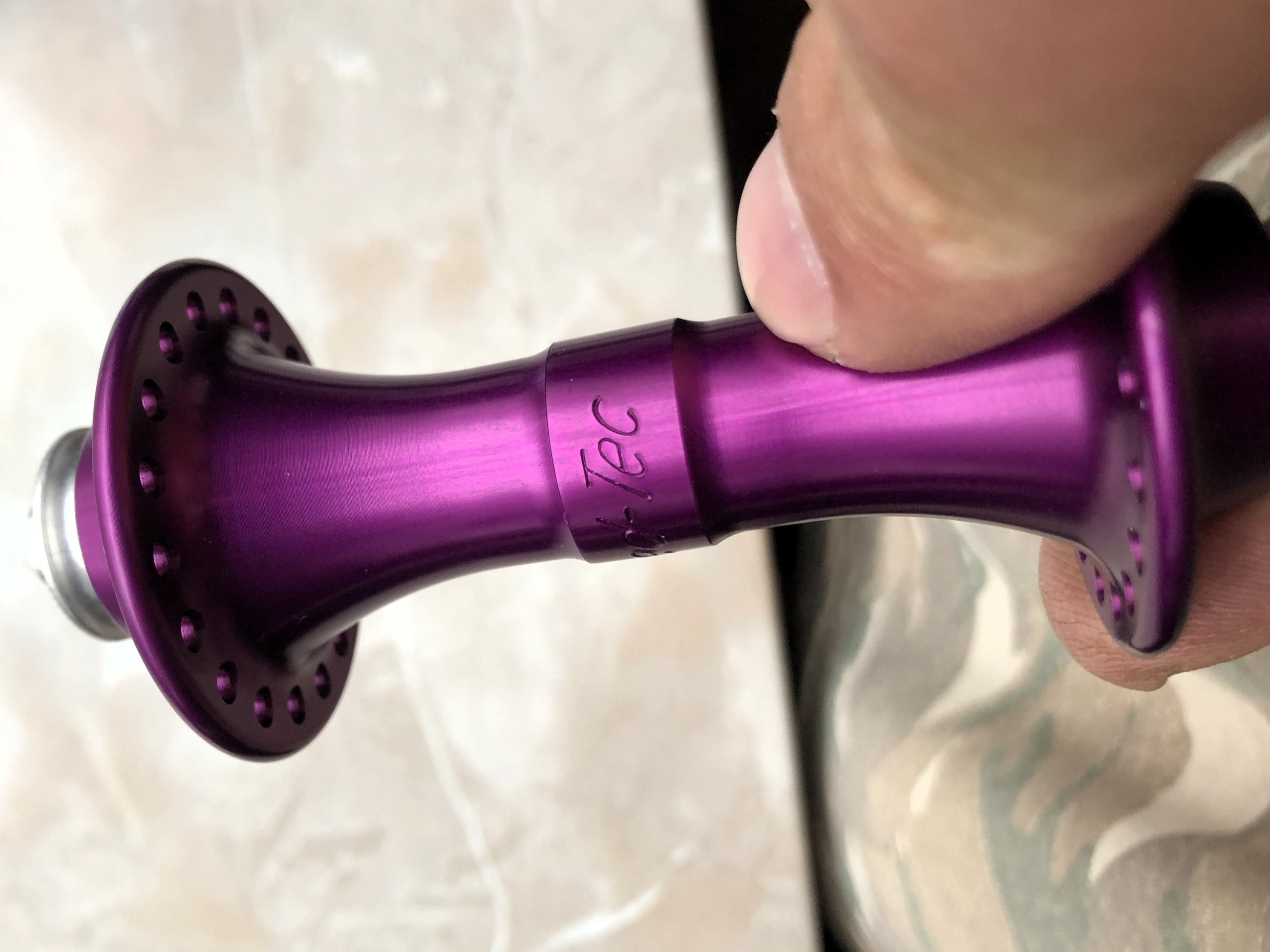

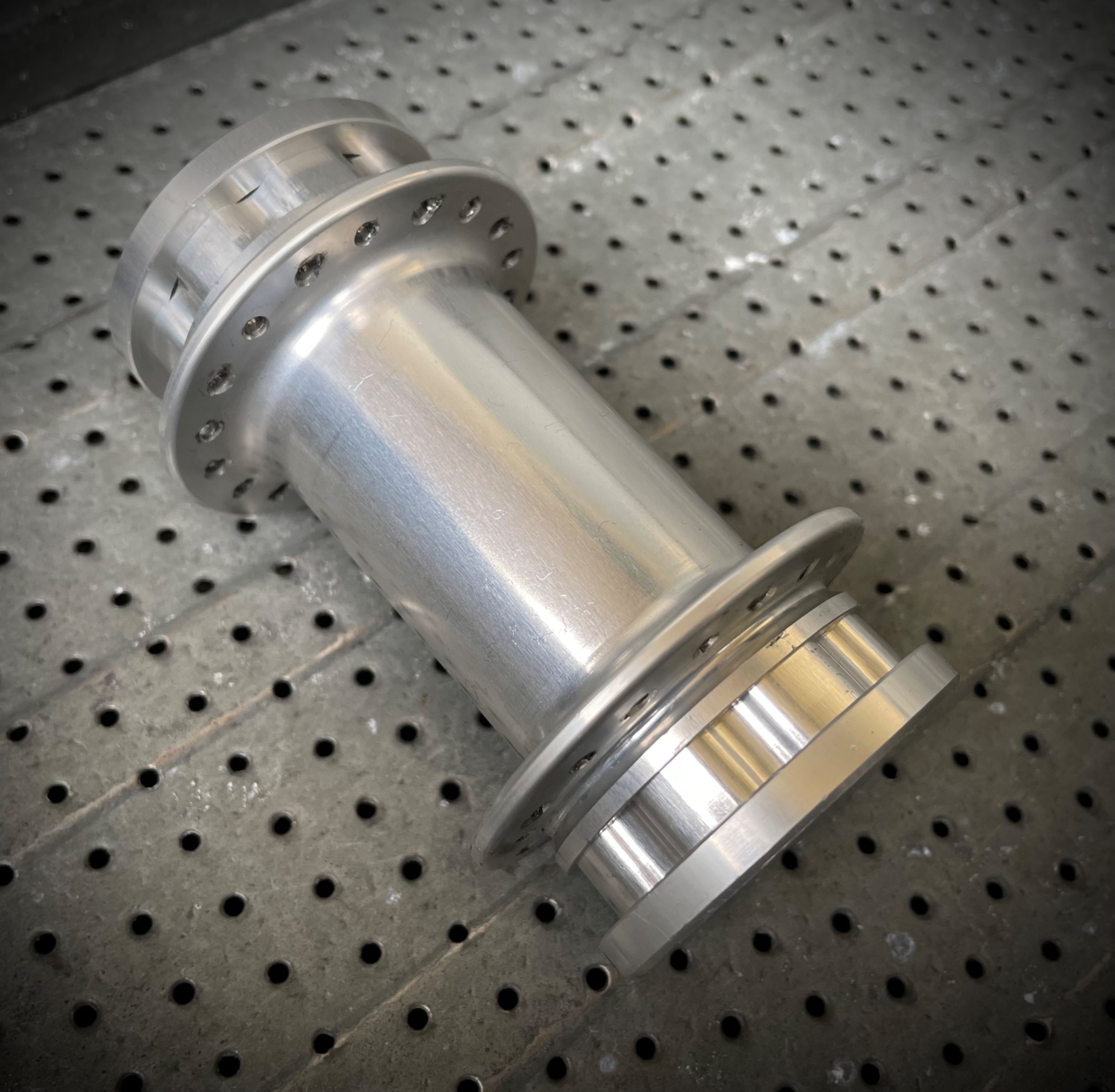

Die Speichenflansche lassen sich gegeneinander verdrehen. Falls jemand den Sinn kennt gerne im Diskussionsfaden melden.
Ich denke mal, das wird produktionstechnische Gründe haben. Es muss eben nur ein Teil hergestellt werden. Und die Flansche müssen auch nicht fixiert werden, die richten sich unter dem Zug der Speichen selbstständig aus und fixieren sich.

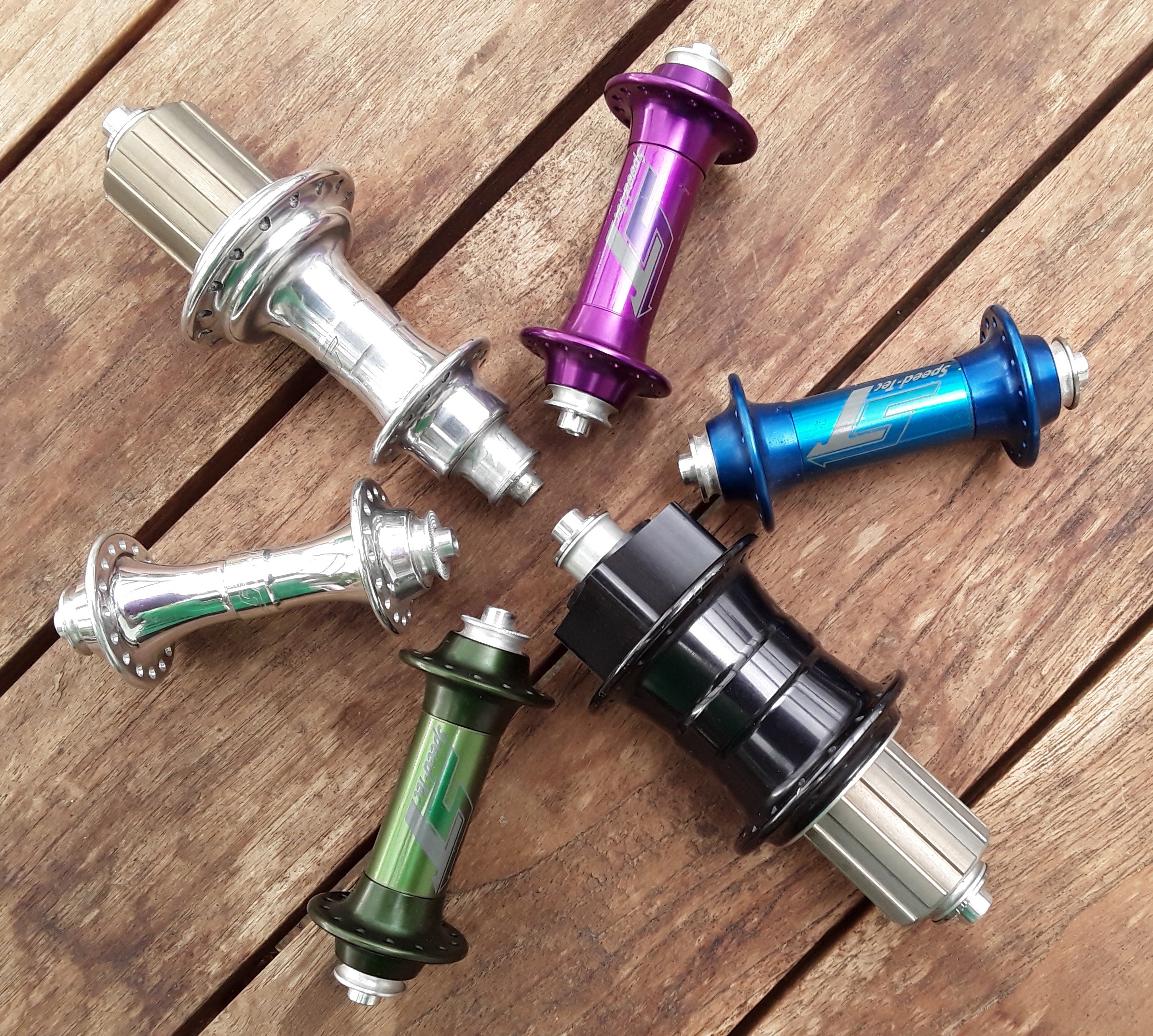

Ich hab die Speedy 2 auch hier. Die Flansche lassen sich gegeneinander verdrehen.
Speedy 2 ist die polierte Vorderradnabe auf deinem Bild hier drüber. Da sehe ich eigentlich einen einteiligen Nabenkörper. Wo ist da eine Trennfuge?
Die bunten Speedy 1 lassen die Trennung Flansche-Hülse gut erkennen, aber wie ist das bei der Speedy 2?

Die Trennfuge liegt bei der Speedy 2 in der Mitte. Habe meine 1’er und 2’er VR Speedys gerade noch mal durchprobiert und die lassen sich alle verdrehen.
