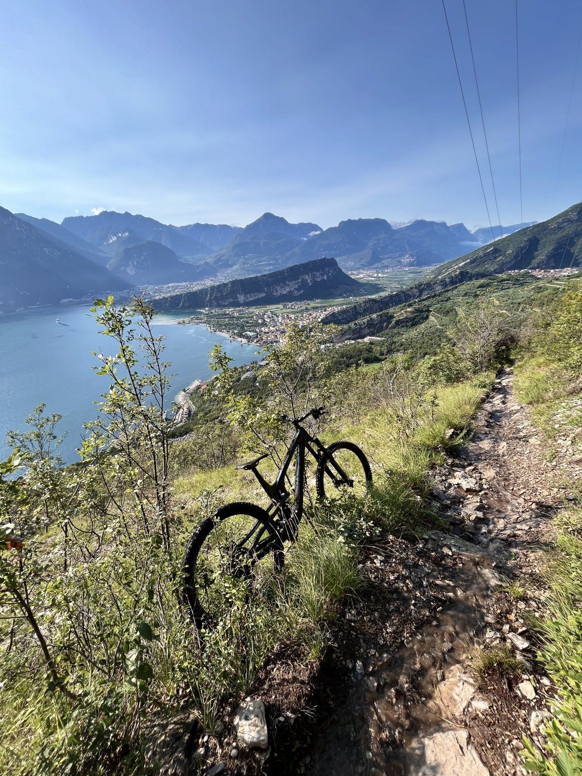

Es wird Zeit für ein erstes Fazit:
Ich bin mein neues Spindrift jetzt an verschiedenen Locations gefahren. Die Hometrails, Pfälzerwald, Sasbachwalden, Freiburg, Finale Ligure und Gardasee.
Ich wollte ja einen do-it-all Allrounder aufbauen, der mit verschiedenen Laufradsätzen an das jeweilige Gebiet (Trail, AlpX, Bikepark) angepasst wird.
Was mich tatsächlich begeistert, ist wie gut das 180mm Spindrift bergauf geht. Leicht aufgebaut mit 13,6kg mit gut rollenden Reifen und etwas mehr Luftdruck in den Federelementen, das ist schon beeindruckend wie das vorwärts geht. Der steile Sitzwinkel passt auf den Punkt. Antriebseinflüsse sind nahezu keine zu spüren. Aber auch mit dem Park LRS und weicherem Setup und dann 14,5kg geht es gut bergauf. Der Climbswitch ist auf Forststrassen bergauf ein zusätzlicher Pluspunkt.
Allrounder bergauf: Check👍
In Finale und Freiburg sind die Trails bergab ja durchaus ruppig. Hier hat das Spindrift mit den Newmen SL A30 Alu LRS und >1 kg Reifen mit extra weicher Mischung vorne ebenfalls exzellent performt. Das Bike ist erstaunlich agil in den Kurven, besitzt sehr gute Nehmerqualitäten bei größeren Einschlägen und fährt sich ansonsten sehr souverän. Durch den Federweg mit 180mm ist es auch deutlich komfortabler als Bikes mit weniger Hub.
Allrounder bergab: Check👍
Auch längere Verbindungsstrecken gehen gut, etwas mehr Gewicht liegt ja aufgrund des steilen Sitzwinkels auf den Händen. Für mich war das aber kein relevantes Problem.
Allrounder Ebene: Check👍
Fazit: Der Nachfolger für mein Bionicon Edison 180mm ist gefunden. Mit moderner Geometrie, 29“ und aktuellen Rock Shox Federelementen ist das Propain Spindrift ein Top Allrounder für meine Bedürfnisse.
Anhang anzeigen 1735972Anhang anzeigen 1735973Anhang anzeigen 1735974Anhang anzeigen 1735975Anhang anzeigen 1735976
