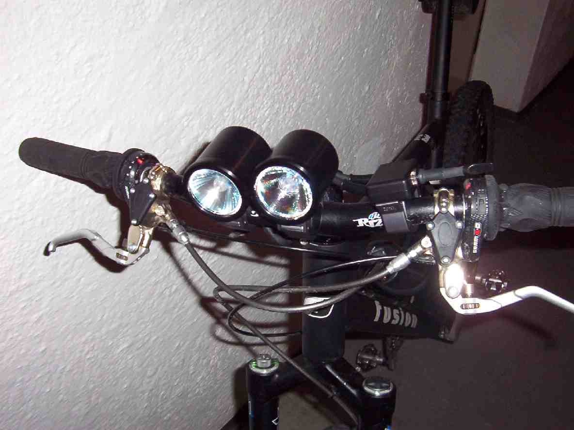

Hallo liebes Forum,
ich habe mal eine Lampe gebaut, mit den ganzen Erfahrungen und Tipps aus dem Forum. Danke allen, die ihr Wissen Preis gaben und auch allen, bei denen ich Rat holen durfte.
Habe alles in zwei Lampengehäuse aus Alu (von Tauri) gebaut.
Der Li-Ionen Akku ist mit der berühmten Bratbeckschaltung ausgestattet. Die Zellen beim großen E… gekauft, bei dieser Gabi, meine Erfahrung, Qualität, Kapazität etc. ist in Ordnung.
Der Akku hat je 4 Zellen parallel und in Reihe geschaltet. Insgesamt 16 Zellen liefern um die 9 Ah, dass dürfte für meine Nachtfahrten locker reichen.
Halogenlampen sind von Osram, beide 20 W, beide IRC, eine 10 Grad, die andere 24 Grad.
Die Lampen sind an einer Sigma T-Bone Halter befestigt, und lassen sich auch schnell ohne T-Bone am Lenker festmachen.
Der Akku besitzt einen Hauptschalter, diesen betätigt, und die Abblendlampe ist an. Beim schalten mit dem extra Kästchen schaltet man bequem die Fernlichtlampe an und aus, ohne eine Hand vom Lenker nehmen zu müssen. Die Halterungen der Lampe und des kleinen Schaltkästchens sind von Sigma. Die beiden Halterungen der Lampen, wurden an der Rundung (Antriebsrad) eines Bandschleifers schön auf Rundung gebracht und passen perfekt. Danach verklebt und verschraubt, ebenso das Gehäuse der Schalteinheit.
Ich werde auch keine Regelung einbauen, denn wenn man helles Licht wünscht, dann sollte man es auch nutzen und nicht wieder mit Elektronik versuchen dunkler zu machen. Ich schlage denjenigen vor, die sich mit PWM Regelung etc. beschäftigen lieber gleich ein Kaufprodukt zu wählen (Evo / Evo X).
