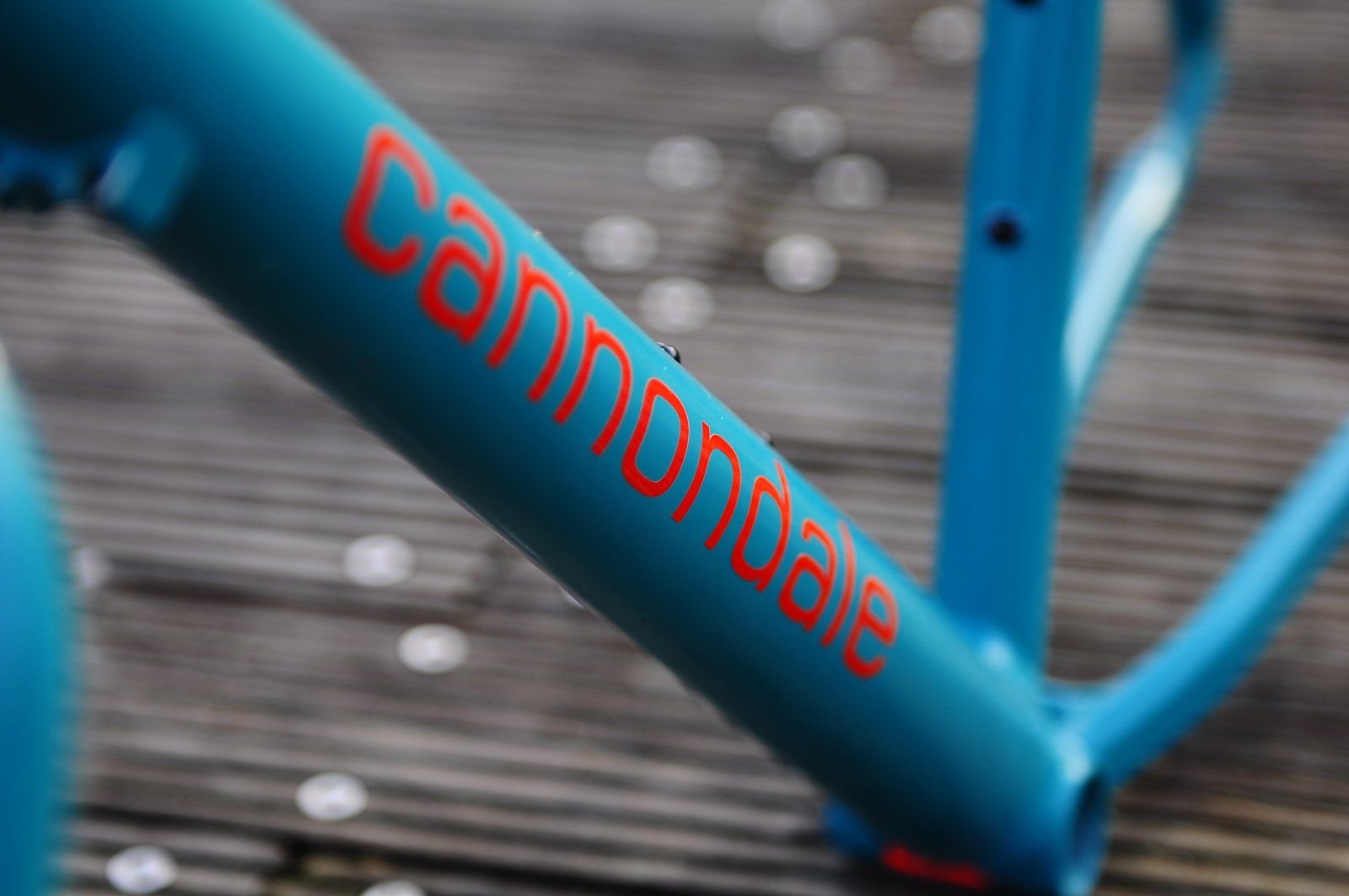

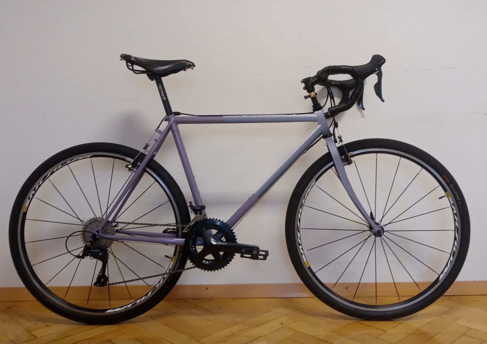

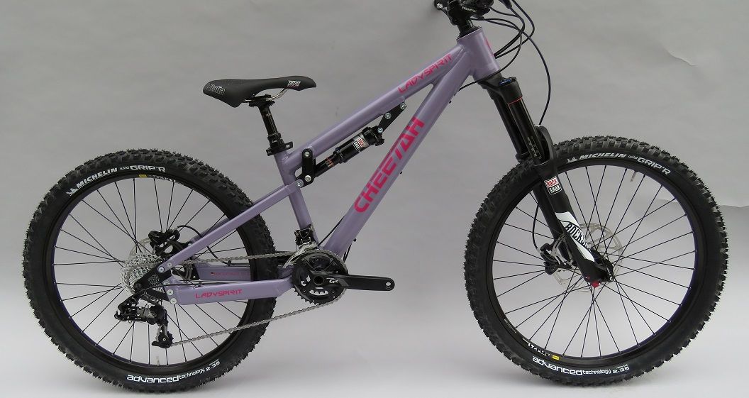

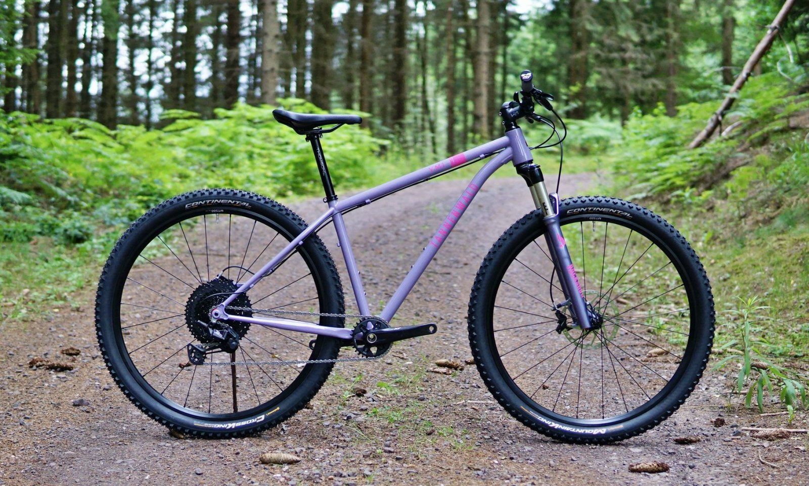

Sieht im Licht und mit eigenem Auge auch besser aus als mein Handy das hinbekommt, besonders mit dem metallic Pulver finde ich.Endlich mal Perlbrombeer! Steht schon ewig auf meiner Liste möglicher Farben für neue Projekte.

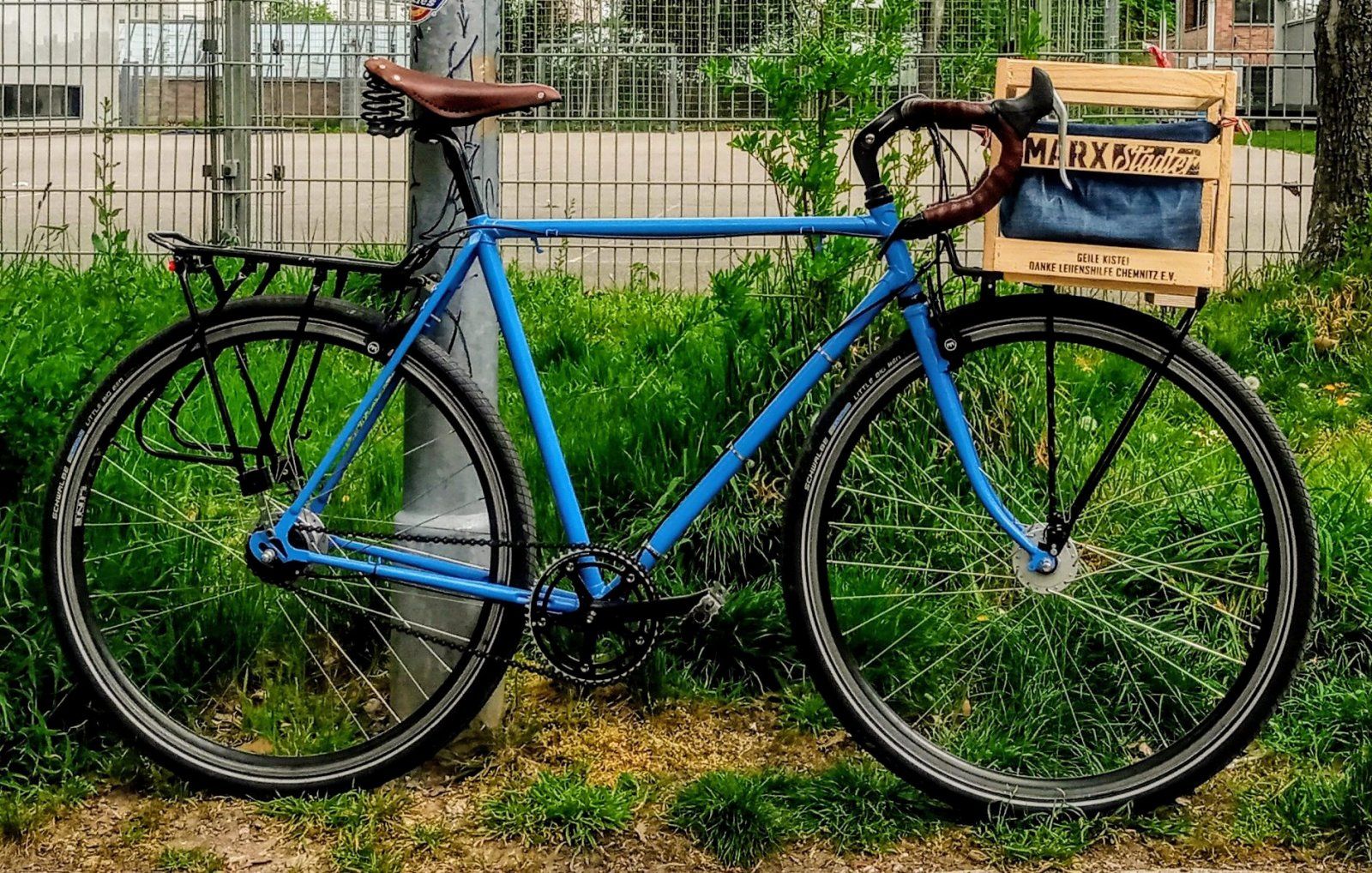

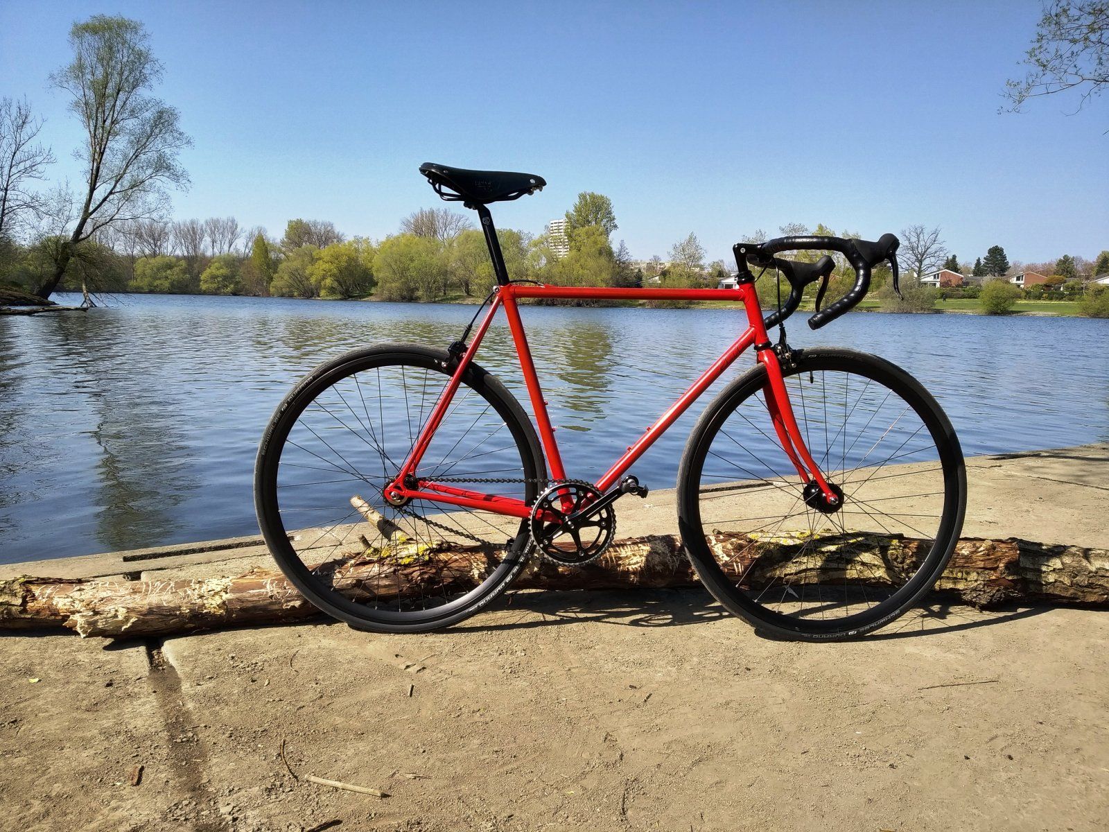

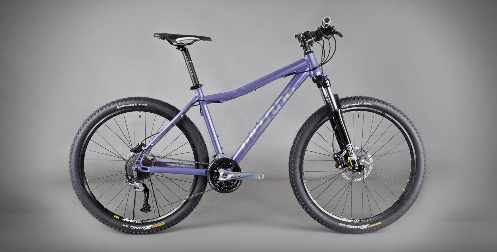

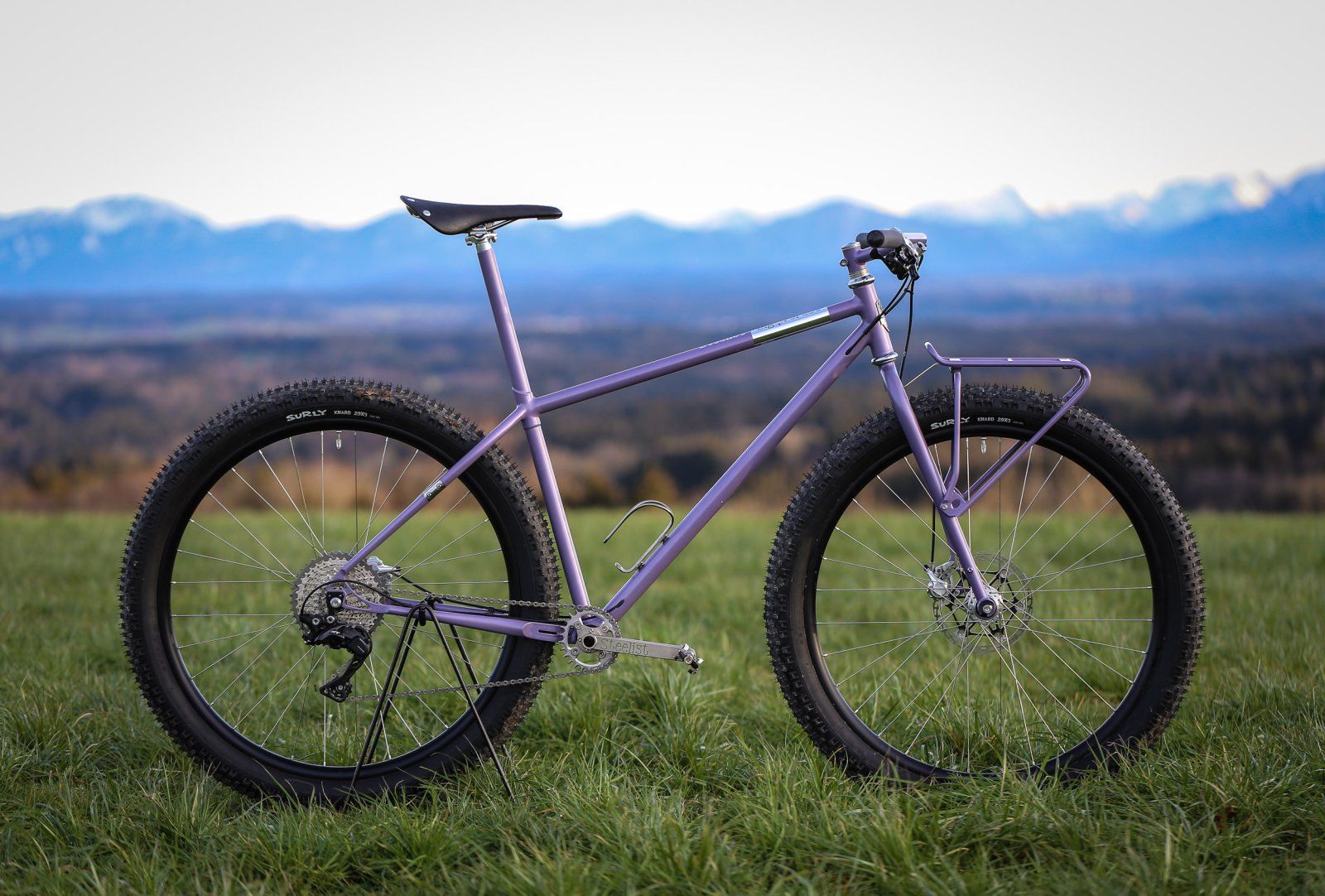

In der Farbe hatte Surly mal den Steamroller angeboten. Toller Farbton! Kann man beim Pulvern eigentlich den Metallicanteil steuern? Hatte mal überlegt, meinen Steamroller von Schwarz darauf umpulvern zu lassen, bishher hab ichs aber noch nicht gemacht.Perlbrombeer (metallic) RAL 4012 + Klarpulver

Kann man leider nicht, da die Farben in der Pulverbude fertig gemischt ankommen.Kann man beim Pulvern eigentlich den Metallicanteil steuern?
Insbesondere die RAL-Töne, welche mit "Perl..." beginnen, haben da so feine Partikel mit drin. Nicht richtig Flakes, aber schon auffällig, wenn man sehr nah bei gutem Licht rangeht.Kann man beim Pulvern eigentlich den Metallicanteil steuern?
Ich denke die bei Götz machen das auf Nachfrage. @Disey hatte es auf der vorherigen Seite hier im Thread beschrieben:Kann man leider nicht, da die Farben in der Pulverbude fertig gemischt ankommen.
Anfragen kostet ja nichts.Ich meine der Firma Götz einen "Sparkling Silver New" in Auftrag gegeben zu haben.
Als Antwort bekam ich dann, das Sie einen Pulverlack RAL 9006 hätten wo sie noch zusätzlich Aluminiumpartikeln/Alu-Pulver untermischen um diesen dezenten Klitzereffekt zubekommen.
Ich war auch beim Götz in Fellbach und die mache einiges möglich und sind auch sehr freundlich bei der Beratung und transparent bei der Preisgestaltung. Also einfach vorher anfragen.In der Farbe hatte Surly mal den Steamroller angeboten. Toller Farbton! Kann man beim Pulvern eigentlich den Metallicanteil steuern? Hatte mal überlegt, meinen Steamroller von Schwarz darauf umpulvern zu lassen, bishher hab ichs aber noch nicht gemacht.

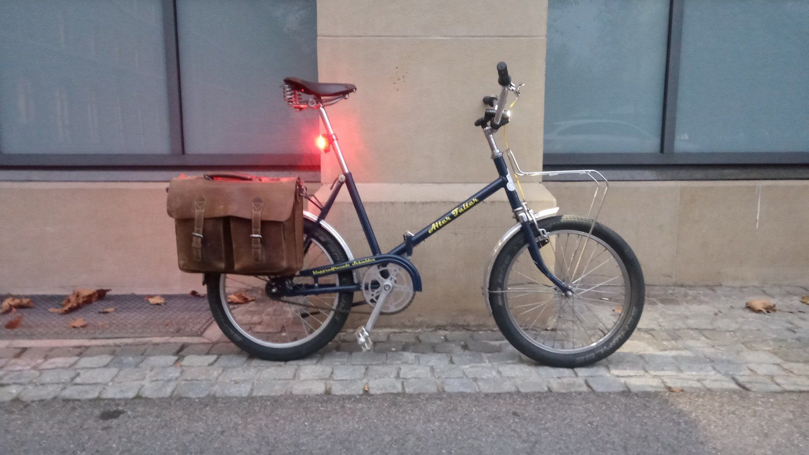

Ha, das erste Bike hat bei mir den Ausschlag gegeben perlbrombeer mal zu probieren.Also grad das Perlbrombeer finde ich im hinteren Bereich näher dran an dem, was man so bei Google findet:
Anhang anzeigen 1848968Anhang anzeigen 1848969Anhang anzeigen 1848970Anhang anzeigen 1848971Anhang anzeigen 1848972
Foto-Quellen kann ich nicht angeben. Über die Jahre zusammengesammelt und in meinem "Farben"-Order abgespeichert. Bei Löschungswunsch gern anschreiben.
Hatte mich auch gefeut die Farbe zu sehen. War ein Bike der Woche glaube ich...Ha, das erste Bike hat bei mir den Ausschlag gegeben perlbrombeer mal zu probieren.
Wow, sehr schöner Farbton! Und einen, den man vermutlich anhand der Farbton-Karte niemals in Erwägung gezogen hätte. Da lohnt die Galerie hier doch gleich doppelt.

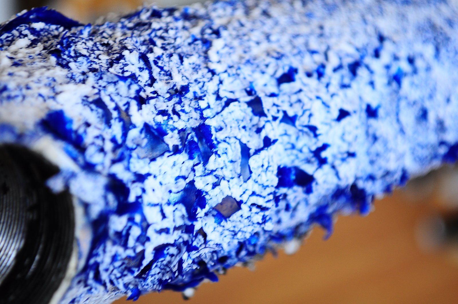

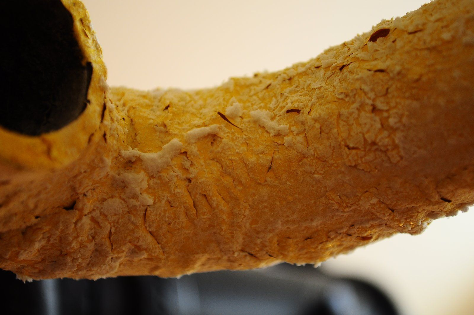

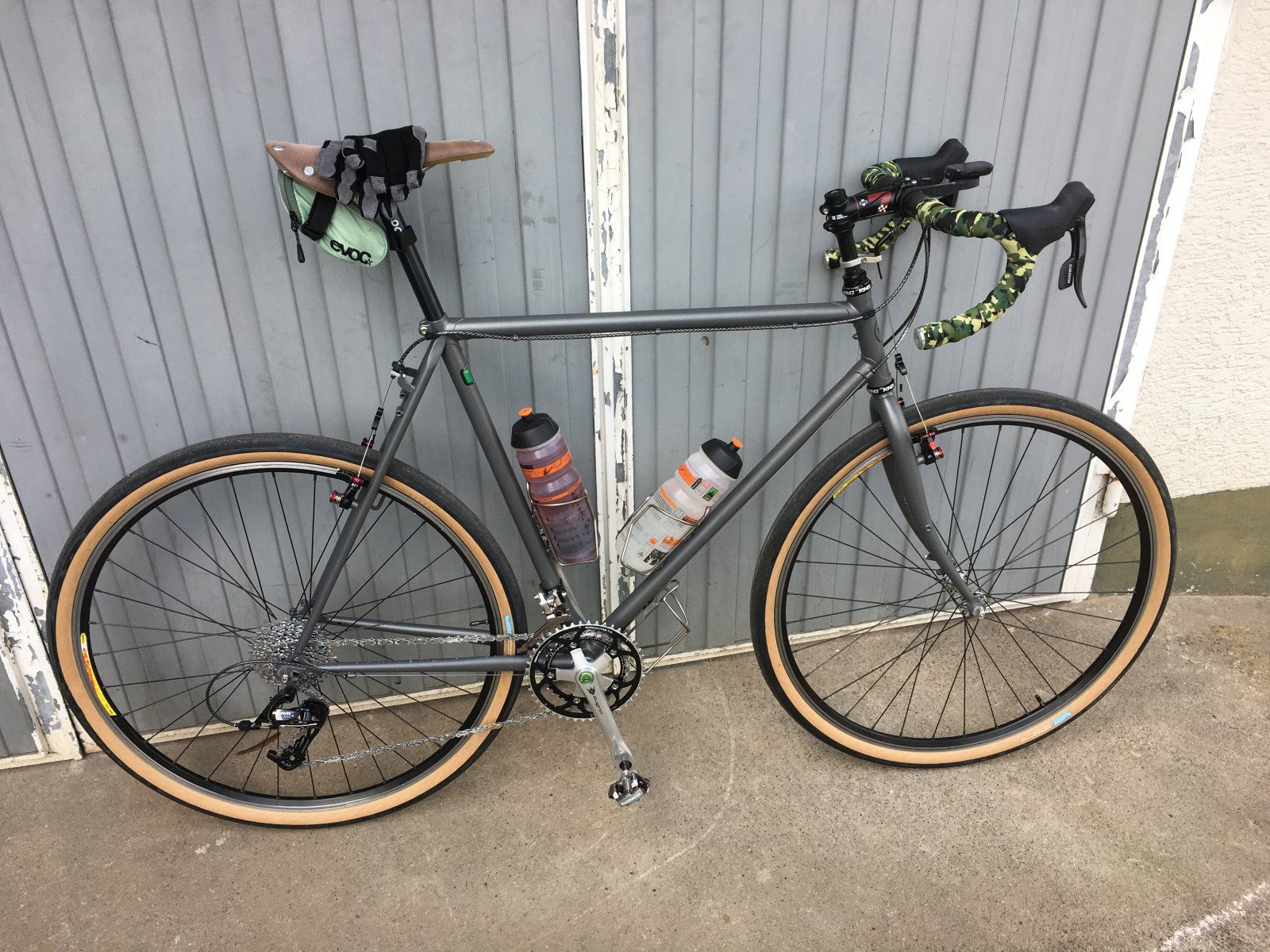

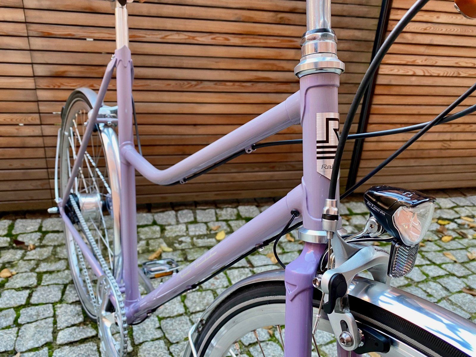

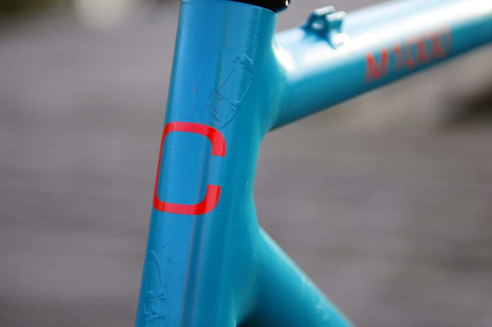

Wie viel Zeit in Vorbereitungen wie entlacken, abschleifen, grundieren und Lackierung sollte man für so ein schönes Ergebnis einplanen?.. ich hab mal wieder was missbraucht .... Anhang anzeigen 1893731Anhang anzeigen 1893732Anhang anzeigen 1893733Anhang anzeigen 1893734Anhang anzeigen 1893735.. RAL 6033 .. Minttürkis , die Kleber RAL 3020 Verkehrsrot ....
Welche Keule war es denn, also welches Produkt? Achja, wer hat es lackiert?.. ich hab die Chemiekeule zum entlacken benutzt, hat sich als nicht sehr arbeitsintensiv herausgestellt und den Rest geschliffen .
..ich kann es nicht 100 % sagen , denke die reine Arbeitszeit waren unter 5 Std, musst natürlich noch Trocknungszeiten rechnen usw.
.. also genommen hab ich das Zeugs von meinem Freundlichen Lackfritzen .. in der weißen Flasche ist Ameisensäure....Welche Keule war es denn, also welches Produkt? Achja, wer hat es lackiert?
