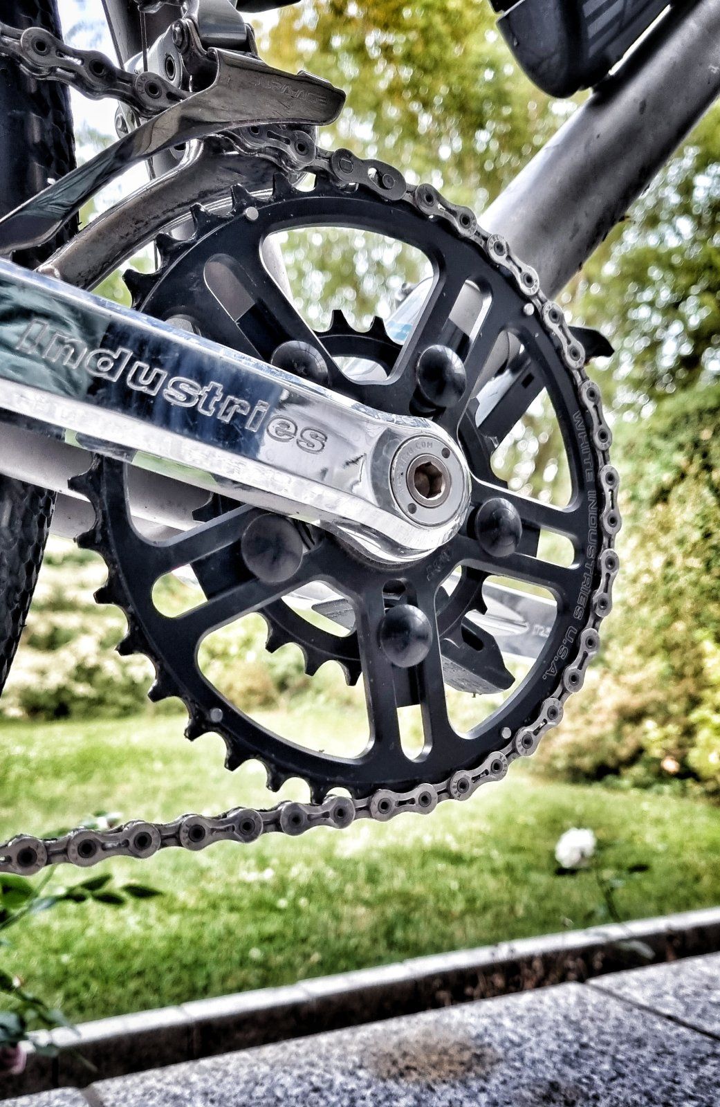

…Damit zur Frage des einen oder anderen: Wie zum 🧌 bekomme ich 24 und 40 Zähne am Zahnkranz unter? Hier haben die Leute von White Industries geniales auf der CNC Werkbank vollbracht: VBC
Die geniale Lösung eines Problems, das ansonsten jeden Dr. Frankenstein vor lauter Lochanzahl-, Kranzbefestigung und Tretlagerstandards in den Wahnsinn treibt....
.... "When Doug saw the limitations presented by all the different bolt-circle diameters required to manufacture chainrings, he figured there had to be a better way. “Hey, how about no standard?”, and the VBC chainring system was born. VBC stands for “Variable Bolt Circle” and replaces several different bolt patterns with one simple, slotted outer chainring design that accepts a wide range of our inner VBC chainrings. The outer chainring mounts directly to the crank and serves as the mounting point for the inner chainring." Quelle: https://www.whiteind.com/product/outer-square-taper-vbc-chainrings/
Ins BSA Schraubgewinde vom Moots kam dann ein der Historie gewidmetes JIS-Vierkant-Lager von White Industries ... mit Enduro Kugelring, damit es sich immer schön dreht um die sexy polierten CNC Kurbelbeine.

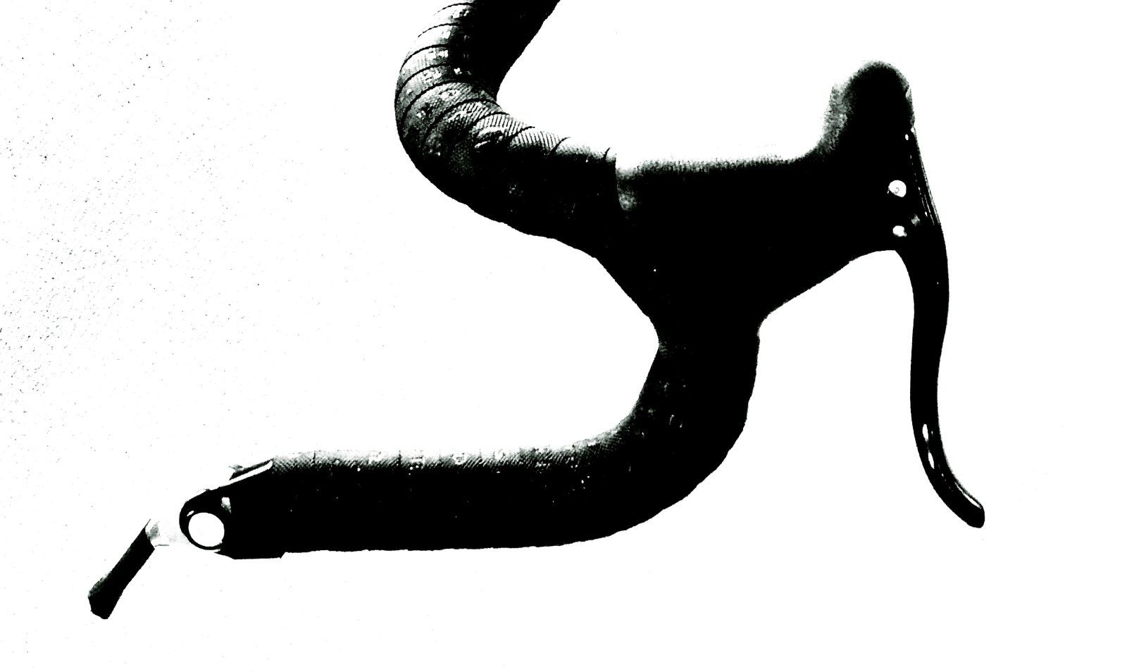

Und hier mal eine dunkle Vorahnung, wie das Frankengravel auch auf Abwegen zum Stehen gebracht wird...
Frage: Wer erkennt den Bremsgriff? Also ganz exakt! 😉
Auf den ersten Blick erinnert er mich an einen alten Campa Chorus, aber das wäre ja ein Schaltbremsgriff. Kann also nicht sein.
Campagnolo Record Carbon Singlespeed, auf jeden Fall noch die Form der alten Rundhöcker-Ergos (mE die ästhetischsten Brifter überhaupt), oder eine der Kopien Tektro R200 bzw. Cane Creek SCR-5.
@Gitanes ... schon ganz warm aber keine Punktlandung ;)
Btw ... die Bremshöcker vulgo Hoods sind wirklich aller erste Sahne. Ich war bisher immer nur ein mechanisches oder elektrisches Hydraulik Gedöns mit Schalthebel gefahren. Hier alles rund, ergonomisch und va. auch super leicht.
R200a in Race Black, oder die short reach Version R100a?
die trp rrl sr finde ich noch am angenehmsten, neben den cane creek für kleine hände, die wie die tekto 520 sein sollten, oder?

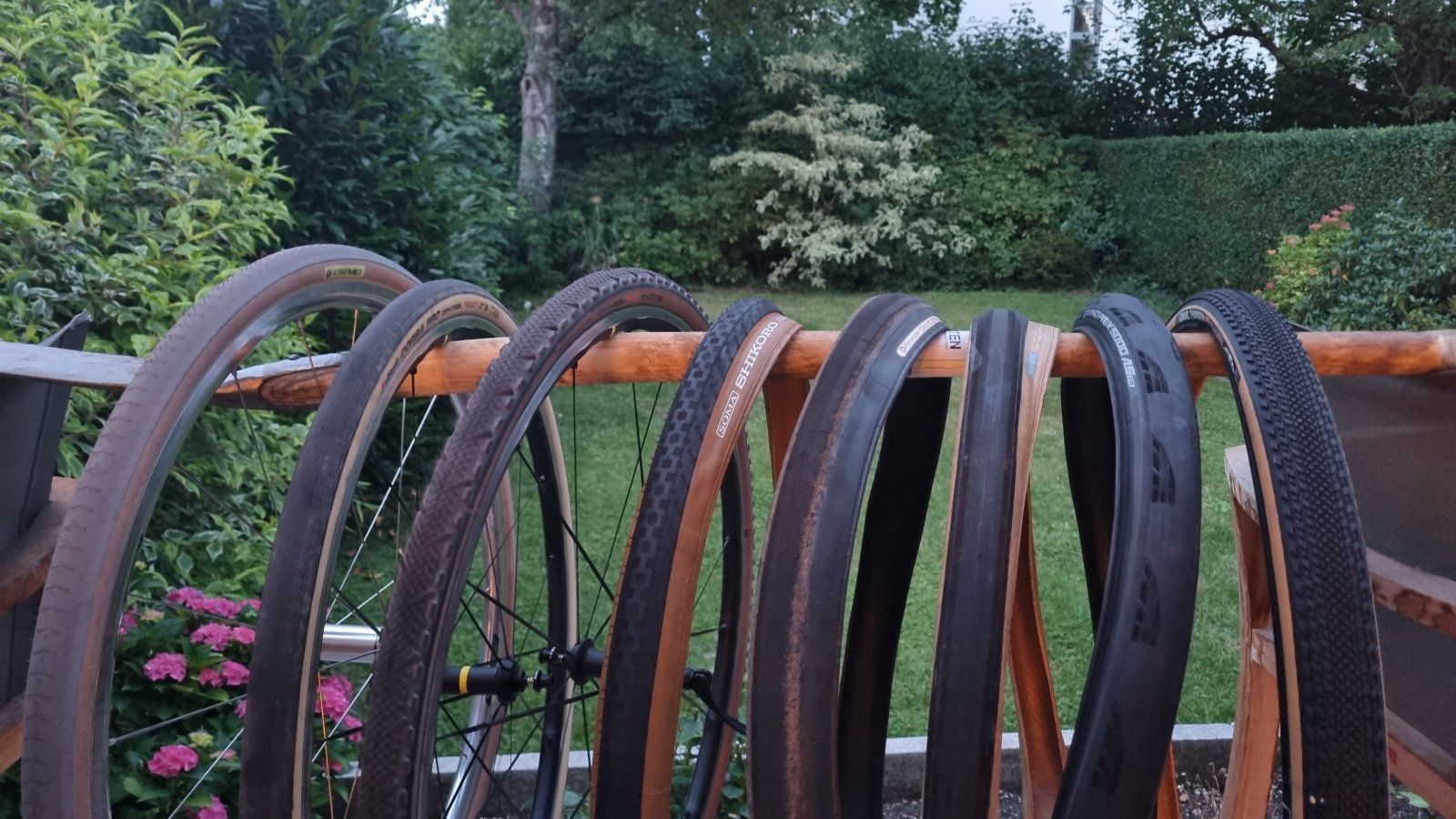

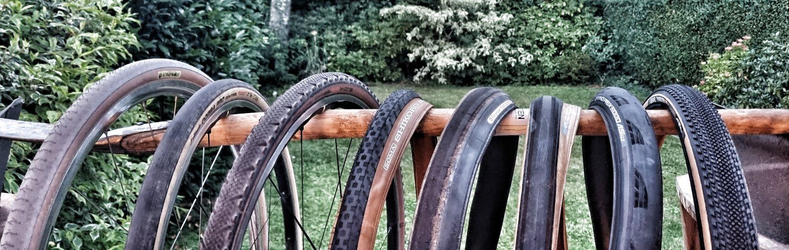

von links nach rechts nur das Schnellste vom Schnellen an Schottergummi, dass in den Moots passt:

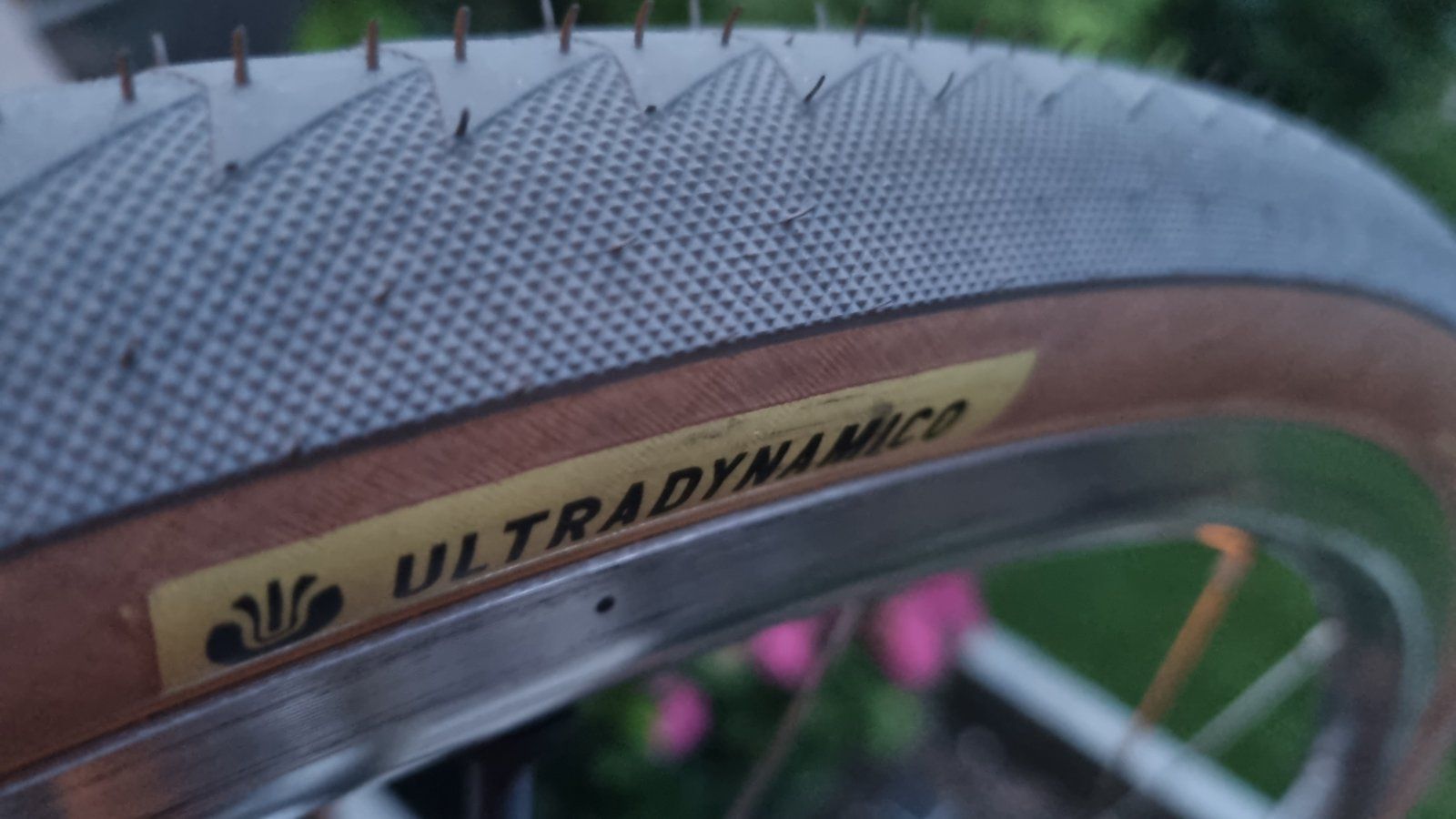

Ultradynamico Cava Race 33mm
Vittoria Corsa Pro Control 35mm
Schwalbe X-One RS 33mm
Soma Shikoro 36mm
Panaracer Gravel King Slick TLC 35mm
Rene Herse Bon Jon Pass TC - Extralight 35mm
Continental 5000 AS (AllSeason) TR 35mm
Tufo Gravel Thundero 36mm
Klar. Der Wille zum Bremsen und die Kraft dazu geht immer noch vom Reiter aus. Egal, was danach passiert. Jedoch, kann ich während des Bremsens nicht den Reibungswiderstand des Reifen mit seiner Umgebung, noch die an der Haftgrenze wirkenden Bodenbedingungen verändern.
"Slick bleibt Slick, Noppen bleiben Noppen"

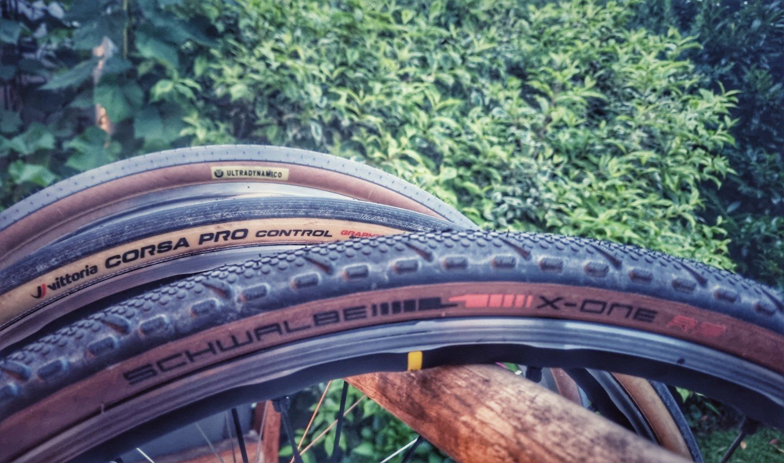

... meine drei süßen Lieblinge
.... und der leichteste in der Bande

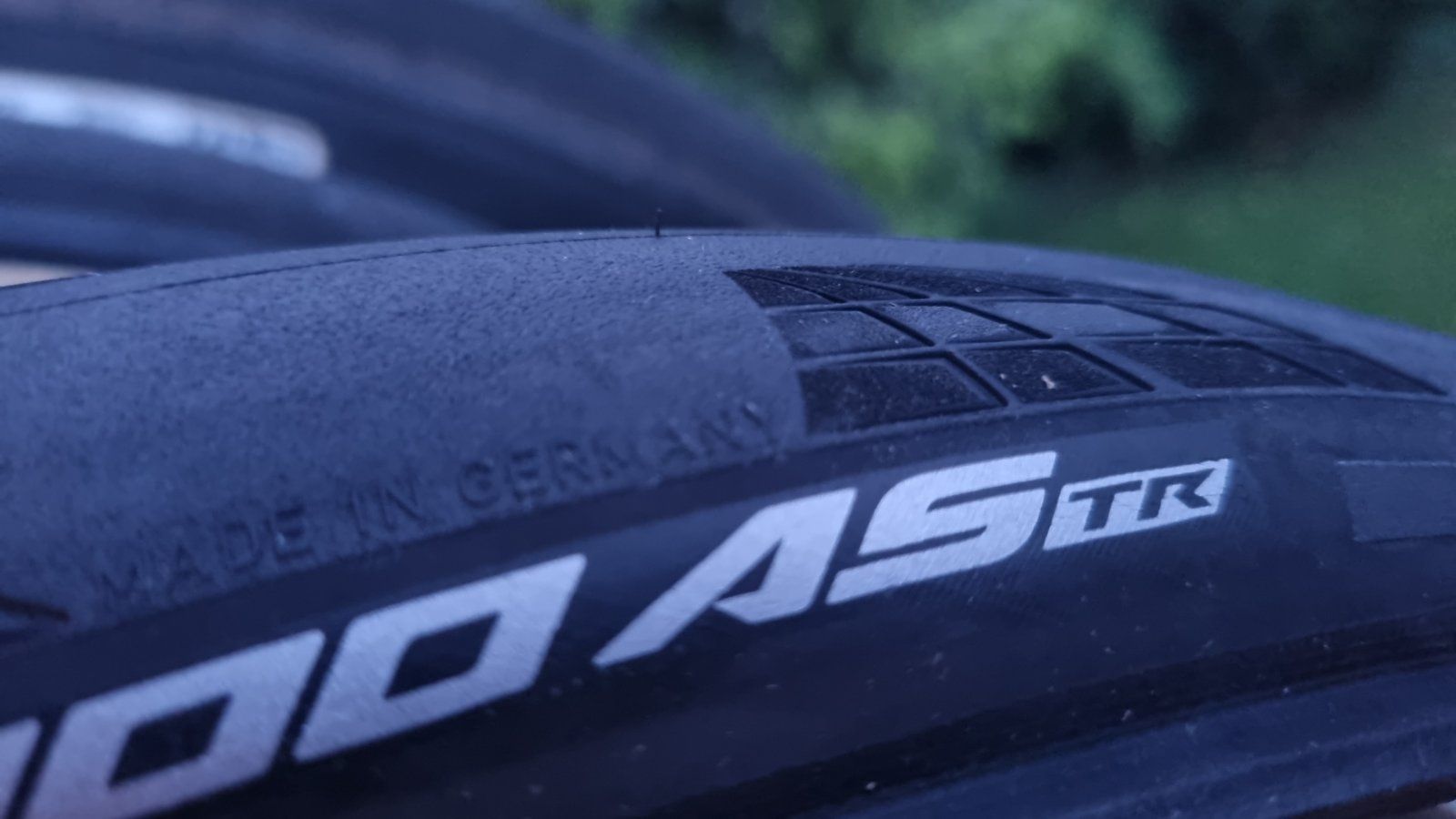

Wobei die Familie grad Zuwachs bekommen hat durch den heissesten Straßenkleber 😎 des deutschen Graveluniversums : Continental 5000 AS (AllSeason) TR in den begehrten 35mm ...
Wenn jedoch die Bremskraft nicht in Reibungskraft umgewandelt wird und der Reifen wegruscht, egal ob Slick oder Noppe ... dann is Essig. Mein liebes Knie zu Weihnachten beim "Reifentesten" wieder mal gespürt.
Conti Terra Speed 45mm, 2.5 Bar
Trockene Straße = Grip
Nasses Kopfsteinpflaster = Seife
BOOM
Wer noch immer meint, Noppen "halten" besser, den hat es mit seinem Gravelhobel beim Heizen und zackigen Anbremsen einer banalen Schotterkurve oder am Hellofthenorth auch noch nie gelegt.
Ergo, NIRGENDS im Fahrraduniversum ist die Reifenwahl so abhängig von so-unendlich-vielen Faktoren, wie beim Gravel. Und damit die Wirkung einer jeden montierten Bremse. Ein faszinierendes Entwicklungsfeld 😍
Letztendlich will man mit einem Reifen auf seinem Schotterheizgerät wenig Rollwiderstand aber möglichst viel kontrollierten Reibungswiderstand haben. Und das ist weit wichtiger als irgendein Bremskraftumwandlungssystem vulgo
die Bremse.
Aber die kommt später ... weil vorher muss noch Beschleunigt und Hochgeschaltet werden!
Eh klar,
wer bremst
verliert
mit dem falschen Reifen
für den Untergrund
erst recht
Also immer genügend Bodenhaftung im Leben!

Wir kommen zum Bremsen
Zum Bremsen?
Zum Henker 🧌 ... Die Bremse!
Nup ... zum Bremsen.
Weil ... Bremsen fängt bei mir bei den Reifen an! und nicht bei den Griffln, oder sonst so sophisticated "Bremskraftumwandlungsystemen".
Soma Shikoro 36mm
BOOM
die Bremse.
Eh klar,
wer bremst
verliert
für den Untergrund
erst recht
