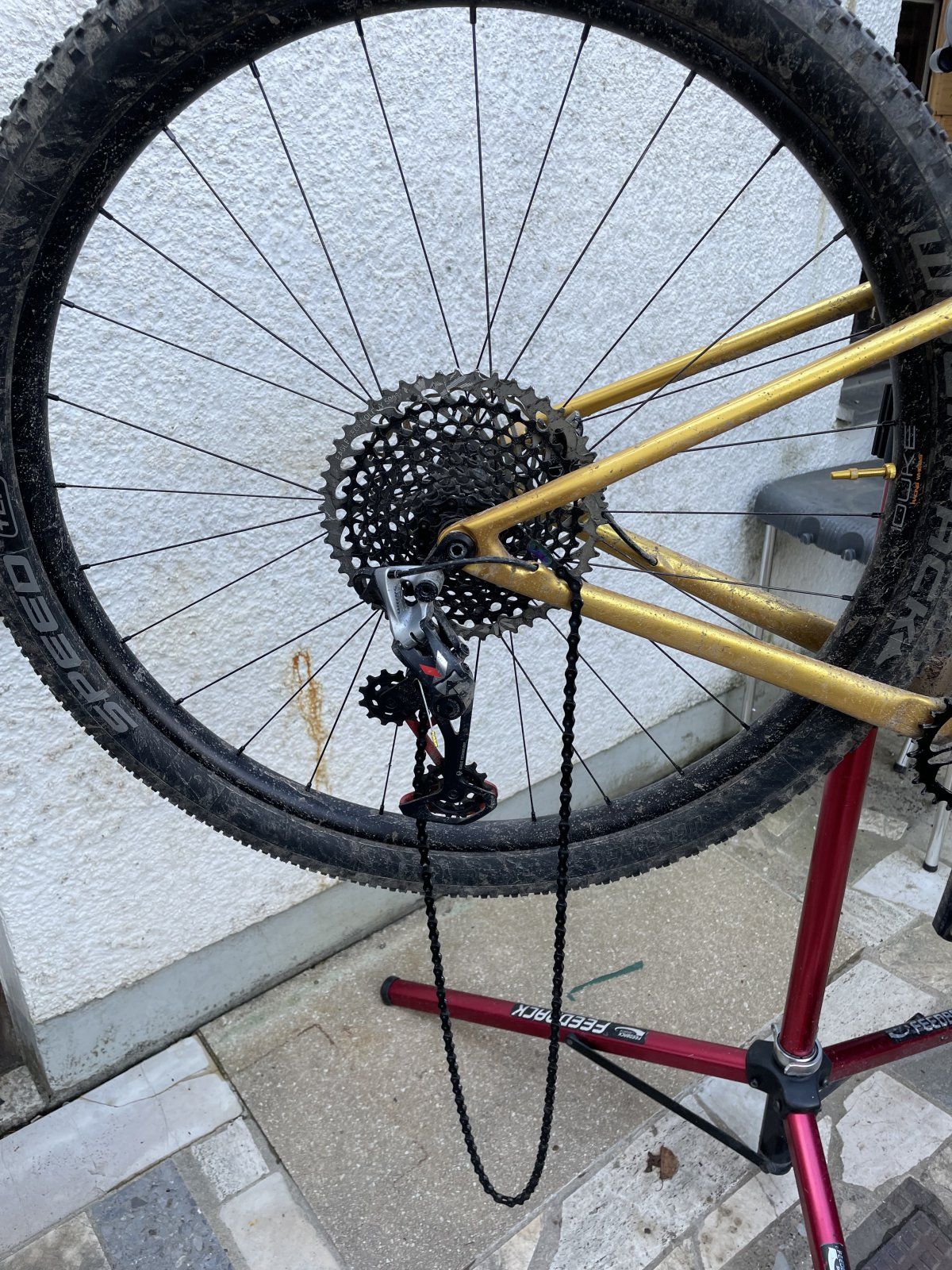

Musste gestern auch die Räder der Kids putzen,
da diese total verdreckt waren und am Wochenende wieder Rennen ist. Da kann ich dann nicht mit schmutzigen Bikes auftauchen 😅
Habe dann hinten wie beim Radwechsel auf das letzte oder vorletzte Ritzel geschaltet und die Kette am KB ausgehängt.
So kann man gut den Großteil des Bikes putzen, ohne dass die Kette groß nass wird.
Am Ende einfach durch ein trockenes Tuch gezogen.
Das KB ist ja auch schnell wieder zu reinigen wenn es nass und schmutzig ist.
Super Idee, danke!
Und viel Spaß (bei den Kids eh am wichtigsten) und Erfolg beim Rennen!
