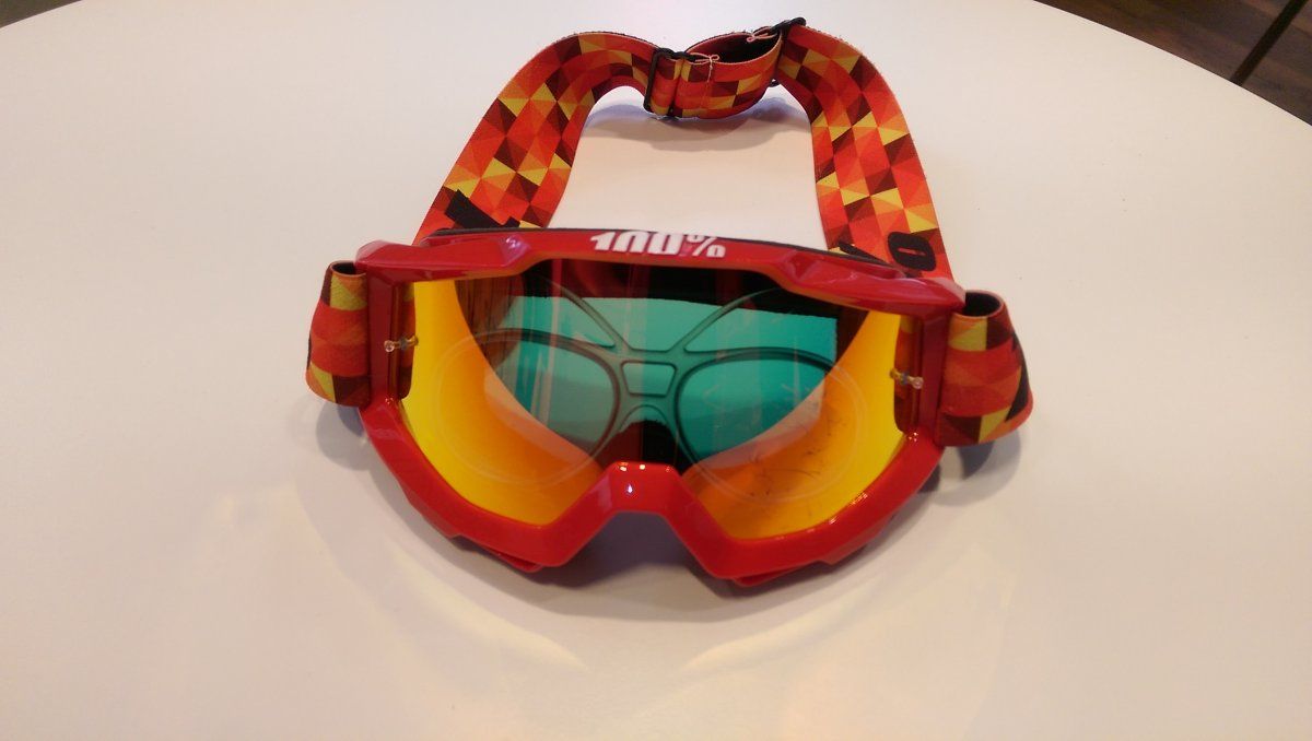

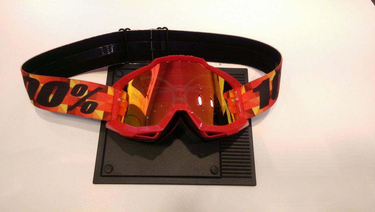

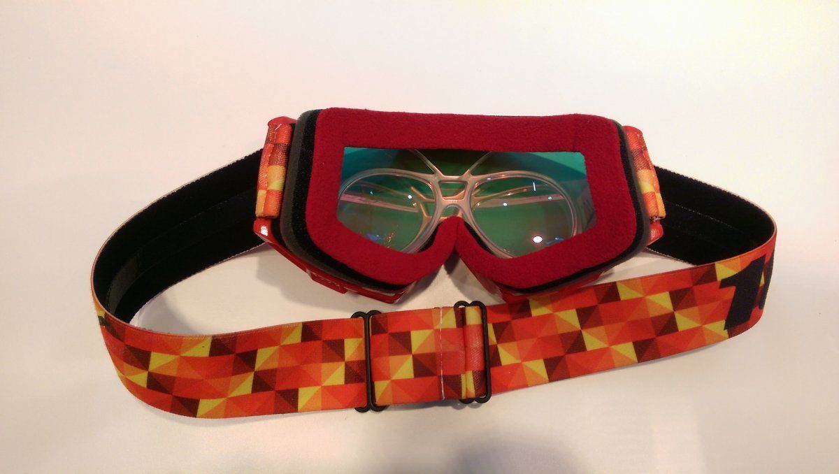

Hatte heute mal meine Premiere mit einer 100% Goggle und Clip und kann nach kleiner Modifizierung des Clips sagen, dass auch die 100% machbar sind.
Der Clip ist von Julbo und nicht von 100% selbst. ;)
Mit hellem Hintergrund sieht man den Clip entsprechend gut.
So schauts von hinten aus
Mit schwarzem Hintergrund (wie beim tragen im Gesicht) ist der Clip je nach "Scheibe" kaum zu sehen.
Stabilisierung funktioniert übrigens einwandfrei. Goggle ist übrigens vom Kunden, daher schon abgenutzt

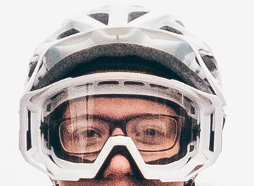

Meine Brille ist mit 15 cm aber wirklich etwas breiter und ich wundere mich nicht das meine Oakley L Frame (ein OTG Modell) da nicht so gut passt... Alternativ habe ich kürzlich eine Skibrille von Uvex (Modell: craxx OTG, glaube schon Ausläufer ) gekauft, (war ein Schnäppchen aus einem Räumungsverkauf) dessen Rahmen wirklich Platz bietet und du nicht das Gefühl hast der Rahmen zerquetscht dir deine Nase und auf und absetzen ist viel angenehmer. Der einzige Nachteil dieser Brille wiederum keine Wechselgläser was sehr blöd ist, denn Kratzer holt man sich viel zu schnell, außerdem gib es natürlich keine Häkchen für Spritzschutzfolien.. Ich schaue mal wie lange die hält... Aber hey erstmal eine Brille die gut sitzt und nicht ständig beschlägt!
Ich denke wenn man einen Fachmann in der Nähe hat und man will eine Brille kaufen, Helm einpacken und Brillen ausprobieren gehen. Jeder Rahmen ist anders und jede Kopf/Helmform Ja ebenfalls! OTG ist iwie wohl doch nicht gleich OTG :spinner:
