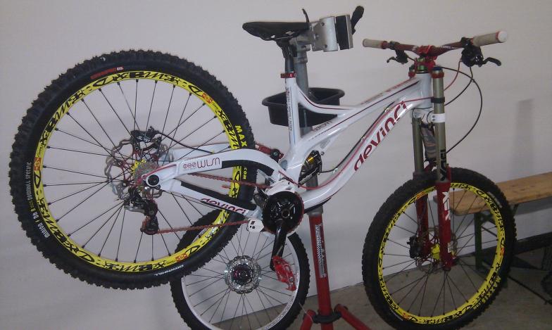

sodale!
bilder sollten dabei sein!
zum fahrbericht: ich will nie mehr was anderes sag i nur dazu!!! muss nur den CCDB noch besser einstellen is aber a scheiss arbeit bei dem wetter...

Kannst du das etwas genauer ausführen wie sich das Teil fährt? Vielleicht ein Vergleich zu einem anderen Rahmen oder kurz die wichtigsten Punkte zusammengefasst wie es sich bei HighSpeed, Anliegern, Sprüngen, verblockten Passagen usw anfühlt.
Wie arbeitet denn der Hinterbau? Bekommt man ausreichend Feedback, sackt das Ding weg beim pedalieren usw....
Sorry für die vielen Fragen, aber mich interessiert das Ding ungemein :lol:
ich hab den langen radstand und mit dem angleset den flachsten winkel eingestellt. meiner meinung nach ist es immer noch sehr wendig, es gibt fast kein wippen beim pedalieren allerdings muss ich mich erst an das recht tiefe tretlager gewöhnen wennst aus den kurven rauspedalierst. ich hab den dämpfer recht weich mit sehr viel rebound eingestellt aber das muss e jeder für sich heraus finden. ein freund hat sich das neue comencal bestellt und dann haben wir einen vergleich zu einem sicherlich auch sehr guten modernen bike.
