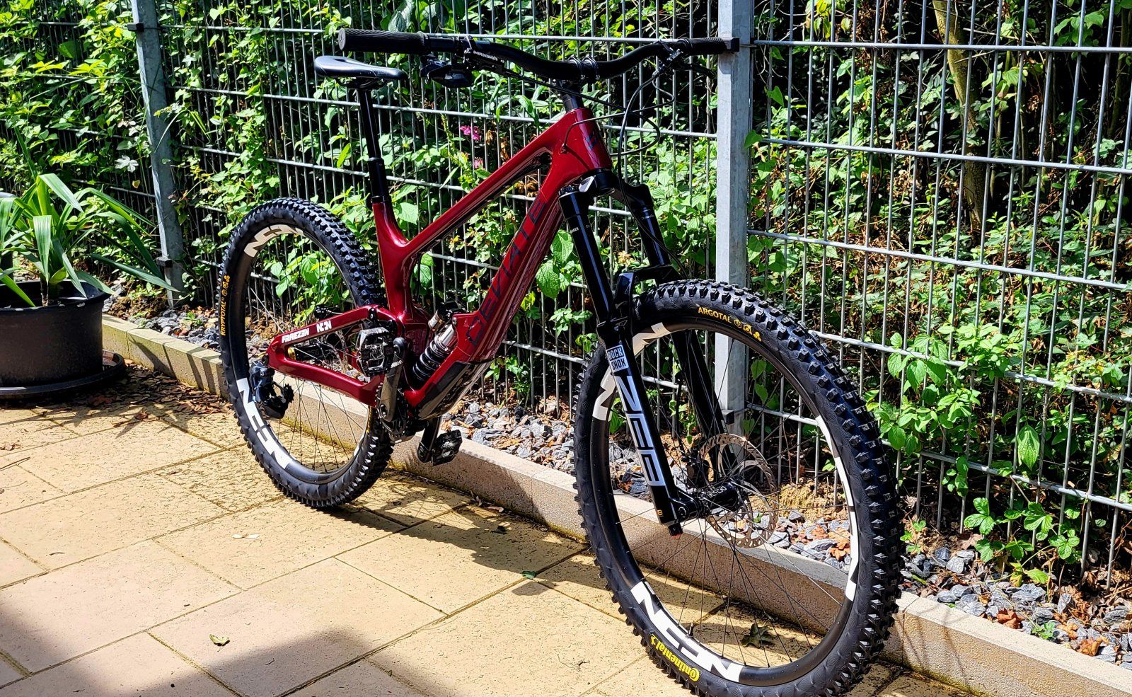

Ich bin auch begeistert von dem Rad! Liege aufgebaut aktuell bei ~16,7Kg. (Coil, DH Karkasse VR/HR usw.) und habe schon einige Touren und Trailpark besuche wie z.B. Mehring mit >1000hm hinter mich gebracht. Das Rad lässt sich echt super Pedalieren. Bergab ist es eine Macht.
Was ich mir für ein 2.0 wünsche:
  • Mehr Stack.
  • Die Leitungseingänge sollten ähnlich wie z.B. bei Yeti geklemmt werden, da diese Kack Gummistopfen, wenn überhaupt, nur sehr sehr mühselig in die Leitungseingänge passen.
  • Die Zugeverlegung der Sattelstütze im Rahmen ist sehr nervenaufreibend. Daher wäre eine geführte Verlegung sinnvoll.
  • Ein Staufach wäre schön.
