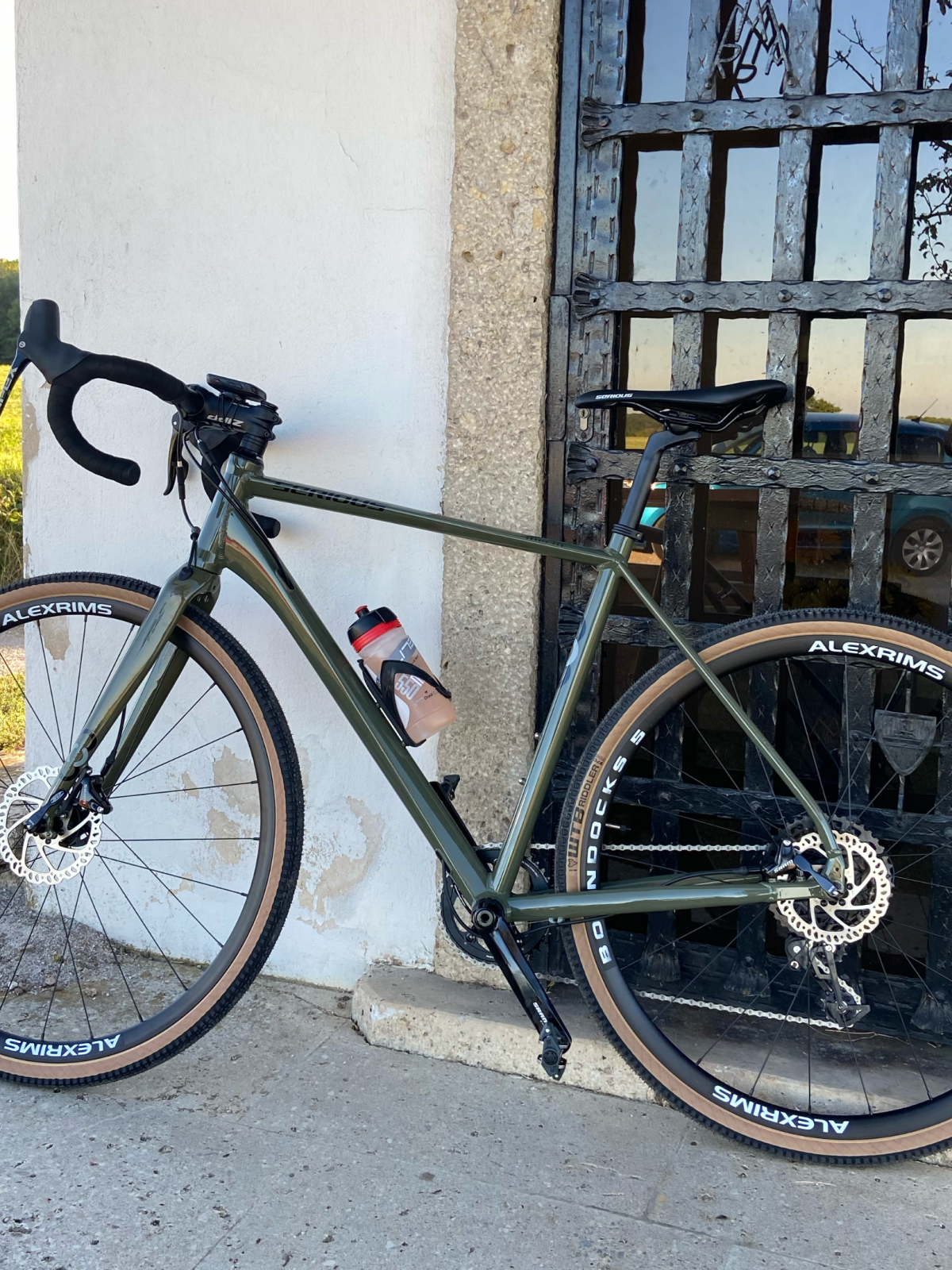

Lässt sich ein Grafix Pro Rahmen Gabelset verkaufen und wieviel könnte man dafür verlangen? Eventuell mit Sattel,Sattelstütze,Laufräder.
Ich hatte damals mein Grafix Rahmenset mit günstigsten Resteteilen für 1x10 Flatbar umgebaut und innerhalb von 24 Stunden für gutes Geld auf Kleinanzeigen verkauft.
Ich glaube einzeln kauft das Rahmenset niemand, außer du verschenkst es halb.
