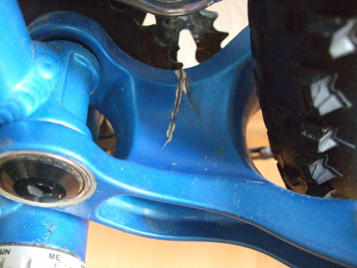

Ich hab ja letztens die Schwinge gereinigt.
Dabei dann dieses Bild von der rechten Innenseite der Schwinge am Hauptlager gemacht. Darf das so aussehen oder sollte ich dann doch langsam nach einem neuen Rahmen umsehen?
Ist ein 2003er Signature

Gehen tut das sicher aber ob das auch hält kann ich nicht beurteilen.
Als Laie könnte ich mir schon vorstellen das das machbar ist.
Frag den der das schweißen soll, der wird dir sagen ob es sich lohnt.
Demjenigen schicke ich morgen erst mal Bilder und bin auch sehr gespannt was er sagt.

Ist die Schwinge nicht an der Stelle wo bei mir der Riss ist mal mit einer Strebe versehen worden? Ich meine ich hätte gestern mal so ein Bild gefunden.
Ein Gusset auf der Stelle zusätzlich zur Rep. Schweißung wäre vielleicht auch ne Idee?

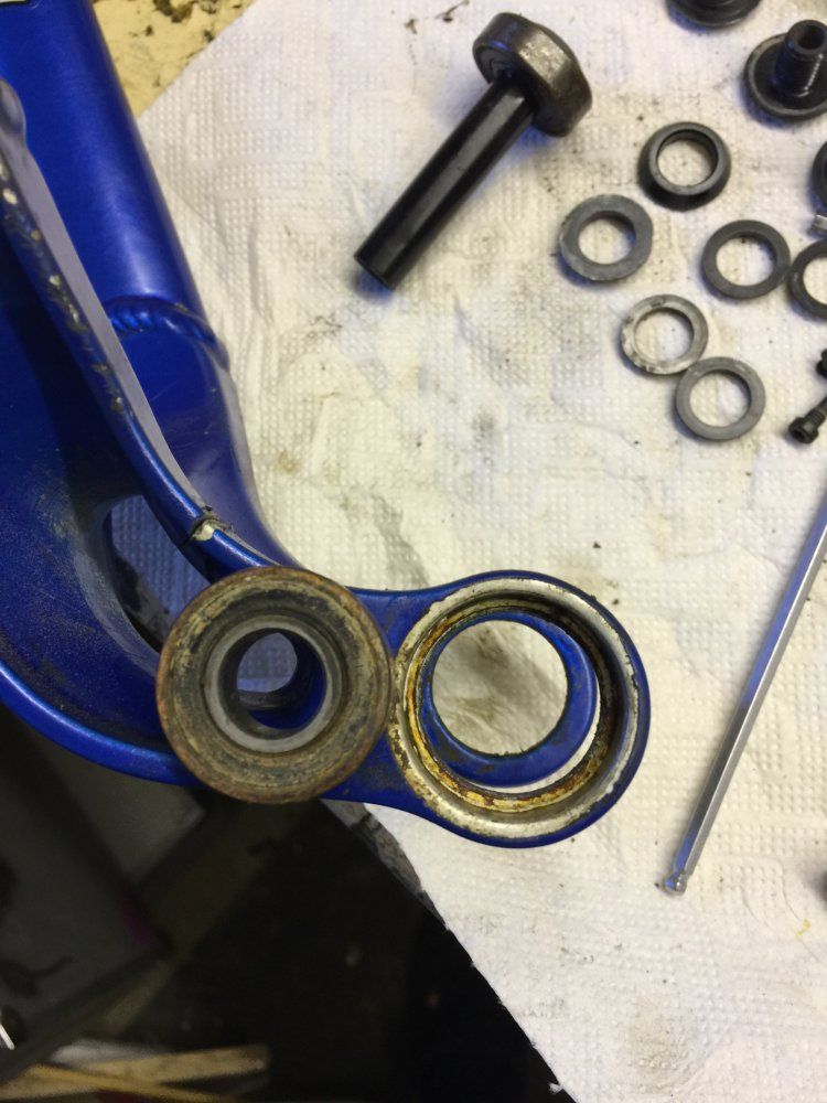

Dann habe ich mich daran gemacht den Hinterbau zu zerlegen. Bis zum Hauptlager und den Schrauben an den unteren Sitzstreben bin ich gekommen.
Die eine Seite des Hauptlagers lies sich lösen (nicht Antriebsseite). Die Achse geht aber nicht raus.

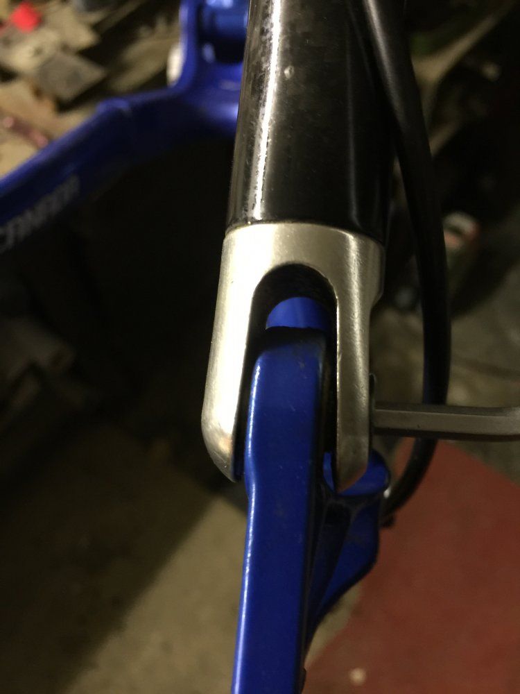

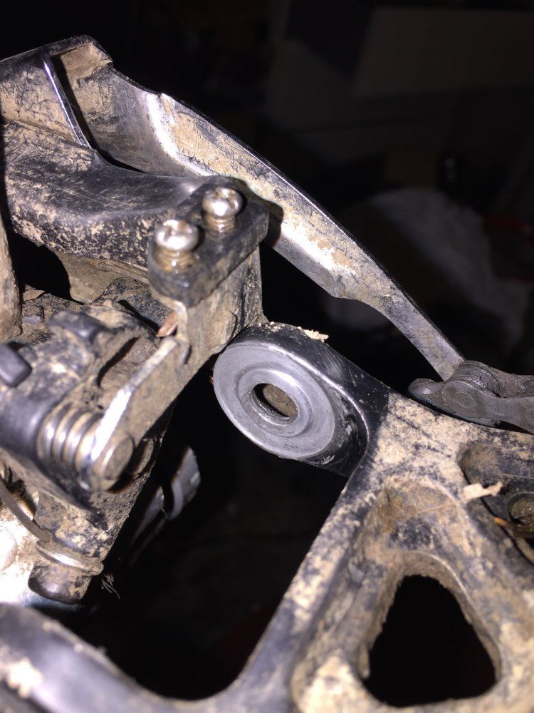

Die 4er Innensechskant lassen sich leider auch nicht heraus nehmen. Zwar sind beide gelöst, die linke geht aber nicht ganz heraus. Die Rechte nimmt den äusseren Schenkel mit und will nicht raus gehen.
Ich werd auch noch Bilder dazu posten. :)
Gibt es irgendwo eine Anleitung zum zerlegen des Industriegelagerten Hinterbaus eines 2007er Element 70?
Geschafft. :cool:
Das Lager auf der Achse Antriebsseite war fest. :mad: Ich konnte die beiden aber davon überzeugen sich zu trennen. :D
Auf dem Bild sitzt das Lager noch auf der Achse.
