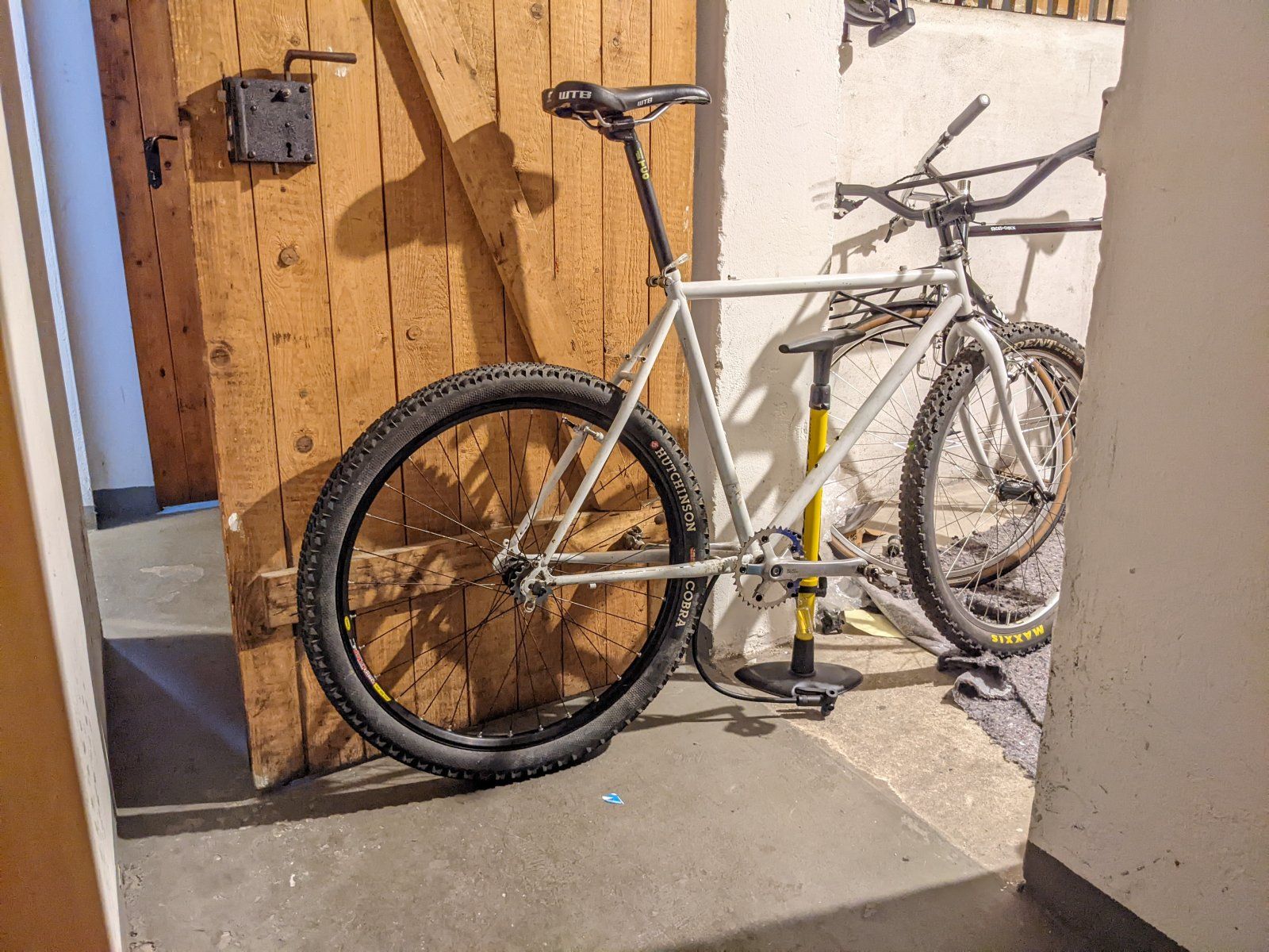

So, Sakae Stütze passt doch! Ha. Ganz schön viel Auszug, ehy. Ne Nummer größer hätt der Rahmen wohl sein dürfen, glaub ich. Erstmal auf die Reifen warten, und dann mal Probesitzen. Aber das Cockpit muss auf jeden Fall n Ticken höher, der Saddle-to-Bar-Drop ist schon brutal gerade :D
Und dann habe ich noch etwas vergeblich versucht, die Sakae TCO Stütze zu verbauen, die eigentlich passen sollte... Ich probiers nochmal mit dem Sattel morgen oder so.

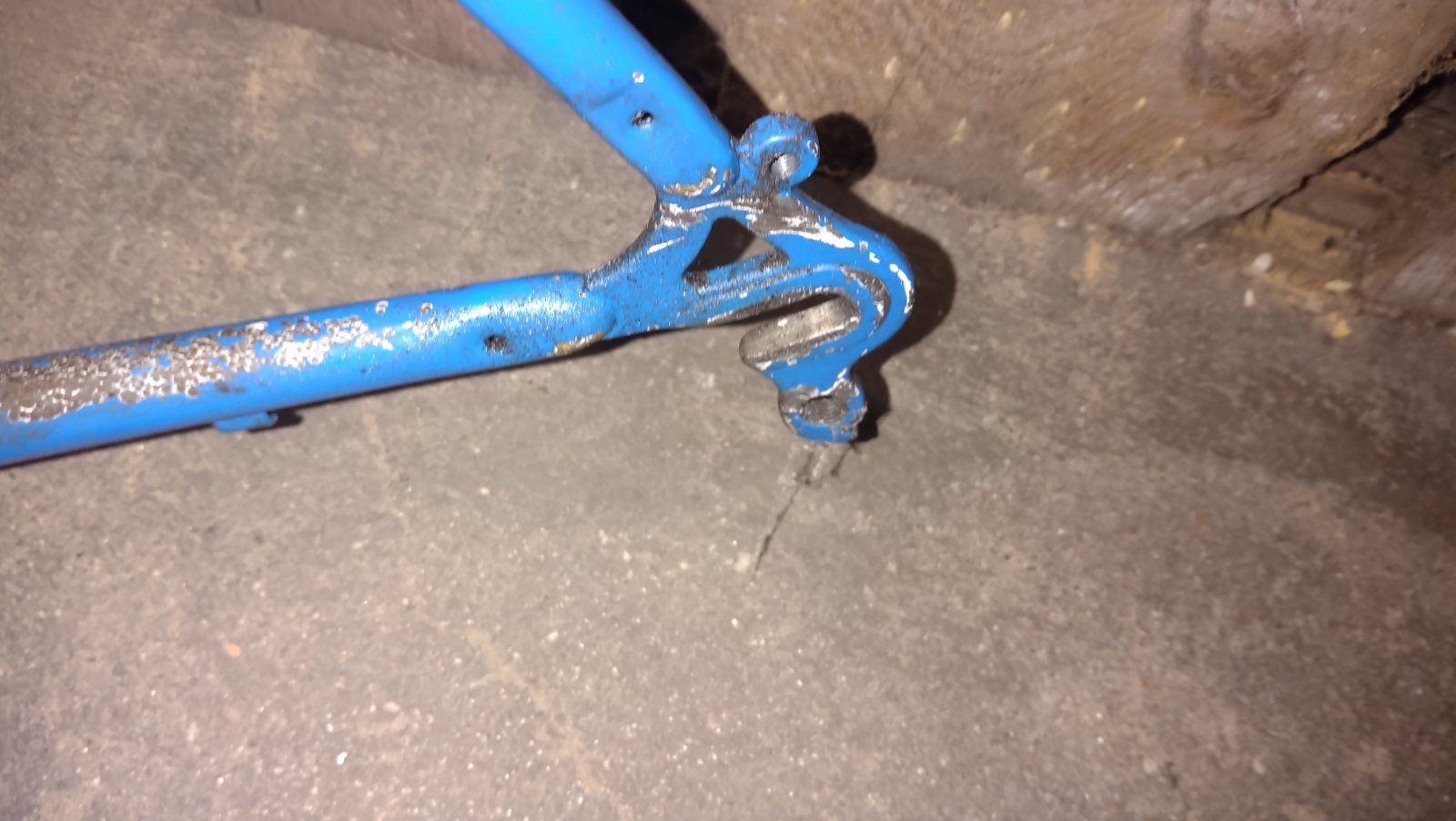

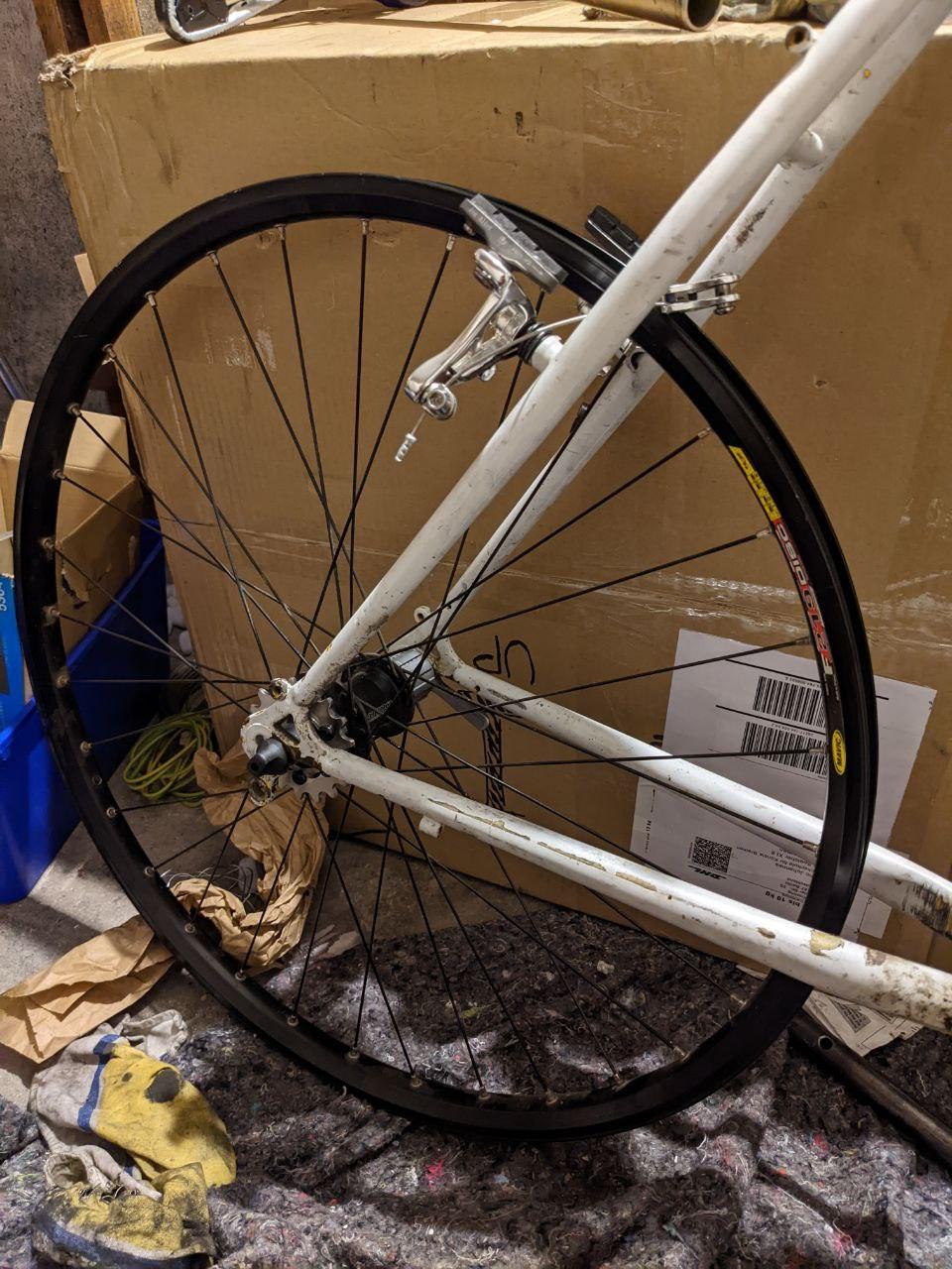

Der nicht genutzte Freilauf schubbert am Ausfaller. Wobei ich das auch etwas strange finde. Aber vielleicht kann man hier eine Verbindung zu Problem 2 herstellen:
Unicorn gear habe ich heute leider nicht gefunden, und sehe da jetzt verschiedene Möglichkeiten, vielleicht habt ihr ja auch ne meinung dazu.
Also:
1) Ausfaller auffeilen, um die Kette vernünftig spannen zu können. Die aus dem Klassikerbereich wollen mich dann bestimmt lynchen... Und ich glaube, das ist auch echt ne Menge Arbeit, oder? Ist ja Stahl hehe
2) Als Lösungsansatz für Problem 1: Entweder a) den Freilauf abnehmen (meh, ich glaube das ist ein schneller Weg das Hinterrad je wieder mitm Freilauf laufen zu lassen),
b) den Freilauf ein oder zwei mm kürzen (schleifen, Drehbank, oder ähnliches), c) das Laufrad doch raus und eins mit einer "richtigen" fixed Nabe drin, oder eins mit einer gemoddeten XT-Vorderradnabe einbauen.
Ich hab das schon mehrfach gemacht. Ohne Probleme.
Vorher das Loch auf 10mm aufbohren, dann vorsichtig den Rest wegflexen und fleißig feilen. Dremel geht auch, dauert aber.
für mich siehts so aus als ob die Ausfallenden erstmal gerichtet werden müssten, entweder Franzose, freundliche Fahrradwerkstatt op d'r Eck oder ☝️ hier — ansonsten👇was a.nienie sagt
auf der seite mit dem freilauf eine unterlegscheibe drunter und fertig ist der lack
nennt sich bei Surly glaub Gnot-Boost und in Preboosttimes möglicherweise Goat-Standard :ka:
Das man auf sowas nicht selber kommt :bier: Das ist zumindest mal nen Versuch wert!

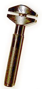

Ah, du meinst so von der Parallelität her? Ja, könnte gut sein das die mal einen mitgekriegt haben. Was meinst du mit Franzose?
€: Hab vor vielen Jahren in eine Bauschlosserei gejobbt, dort wurde mit zwei Franzosen plus Verlängerungsrohren geschmiedete Handläufe auf Baustellen zurechtgebogen. Die taugen schon warum die so heißen :ka: –Wikipedia wo die Bilder her sind sagt aber auch so dazu.
Du könntest einefach einen spacer/ring von einem ht2 lager dazwischen installieren.
Auch wenn das schon länger her ist…Ein Spacer von einem Singlespeed kit geht auch, das hatte ich an meinem Rockhopper auch so verbaut da ich damals annahm das Speci immer 73er BBs hat..der Rockhopper hat aber wohl immer Standard 68mm
Ich habe tatsächlich auch einen spacer verbaut, den mir @Maigun geschickt hatte. Meine ssp-kit spacer passten leider nicht, passt jetzt aber echt top :)
