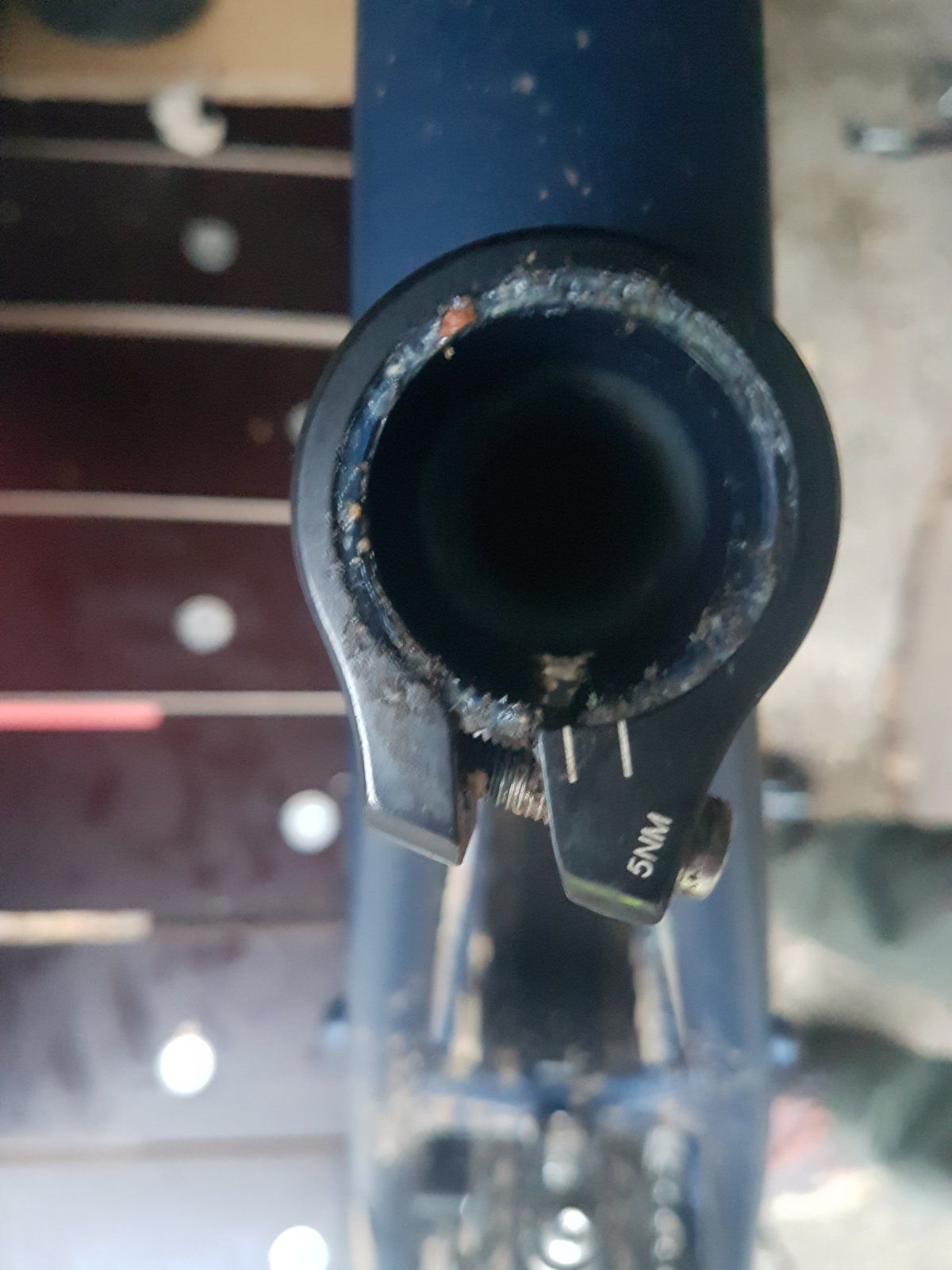

Ich hab es geschafft meine Sattelstütze kaputt zu machen. Die hat mittig einen Riss, in längsachse. Ich glaube es liegt an der Schelle, ich habe nämlich nicht mit mehr Drehmoment angezogen als empfohlen... Wie muss die ausgerichtet sein? So dass die Lücke den Schlitz trifft? Oder der Schlitz zwischen den 2 weißen Strichen liegt? Ich hänge mal ein Bild an. Aktuell glaube ich wird nur eine Seite reingedrückt und dadurch kommt der Riss...

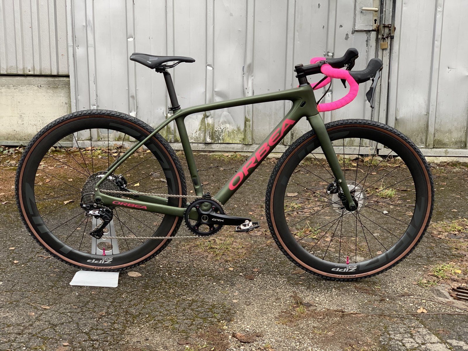

So, das Terra für meine Frau kam gestern noch an. Ist ein H20 XS 2x11, dass ich aber auf 1x11 umgebaut habe. 2x11 deshalb weil es einfach früher verfügbar war als das 1x11.
Gemacht wurde dann, Lenker und Vorbau zipp Service course SL, Laufräder zipp 303s mit Pirelli Cinturato M 35mm Reifen, XTR Kassette 11-40, 42er Blatt, KCNC Tretlager und Selle Italien SLR boost Sattel.
Das Supacaz Lenkerband hab ich nur zum Spaß drauf gemacht, und kommt auch relativ schnell wieder runter, ist meiner Frau dann doch etwas zu knallig 😂
Ich find's echt schick, aber das Lenkerband finde ich auch zu knallig. Lenkert :) richtig vom Rad ab.
Die Kombi Jagdgrün und Pink finde ich gelungen!
Viel Spaß bei eurer ersten Ausfahrt. Wird wohl im Strava Orbea Terra-Club auftauchen ;-)
