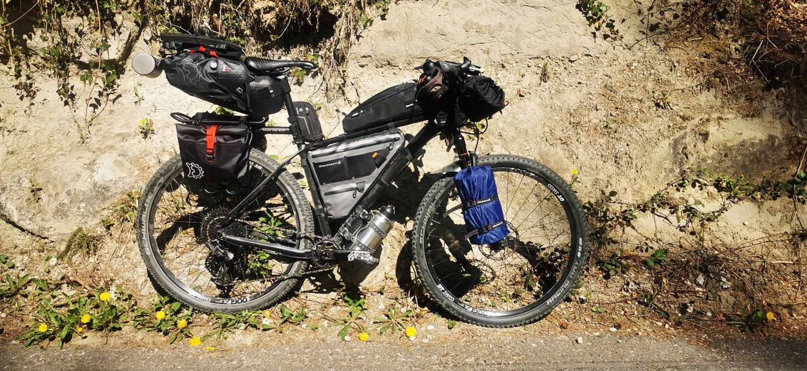

Ja hier. Ist ein Evoc Multiframepack. Ich meine die kleine.
https://www.evocsports.com/de/MULTI-FRAME-PACK/102803121-SHabe drin platz für einen Schlauch(ja ein Schlauch bei Tubeless:troll: Nur für den äussersten Notfall), Reifenheber, Multitool und ein paar Gummiwürmer bei einem Loch im Reifen.
Beim XL-Rahmen passt meine 800ml Trinkflaschen noch mehr als knapp hinein. Bei einem kleineren Rahmen wird es nicht mehr passen mit einer grossen Flaschen. Ins Verstärkungs-Dreieck passt sie nicht hinein. Wer nur mit einer Flasche fährt wird sie problemlos über dem 2. Flaschenhalter montieren können. _DSC2012.jpg
Klasse! Ich möchte auch noch Maß nehmen und vielleicht eine Minitasche für das hintere Dreieck nähen. Mal schauen was das alles reinpasst. Ähnlich wie die Halfbag am Gravel:
Aber dann mit anderem Stoff.
