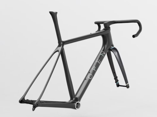

Fährt hier jemand einen "Ready to paint" - Rahmen, ohne ihn lackiert zu haben?
Warum mühevoll Rahmen mit der Klinge entlacken, wenn man den Rahmen blank (*) kaufen kann...
(*) Vermutlich eher grundiert oder geprimert!? Ob der Rahmen wirklich roh kommt?
Nein, ist nicht roh. Nein, rtp würde ich nicht fahren. Muss, wie du sagst, iso ein Primergrund sein, der sehr stumpf ist. Absolut unsexy. Wollte die Tage Mal mit der Gabel anfangen, scheint sehr dünn zu sein.
Baue mir gerade einen RTP Wide Rahmen auf. Ist im Prinzip für die Lackierung vorbereitet worden.
Kannst den Rahmen so fahren. Ist aber kein hübsches Sichtcarbon. Kann gerne morgen mal Bilder machen.
HP von Open:
A clearcoat is not needed for UV protection but recommended to protect against scratches and wear. Some customers leave the frame bare.
