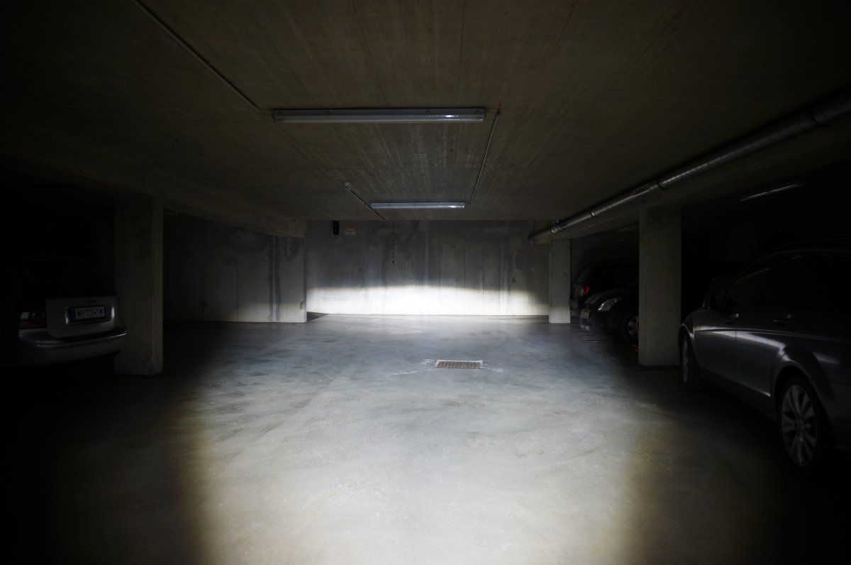

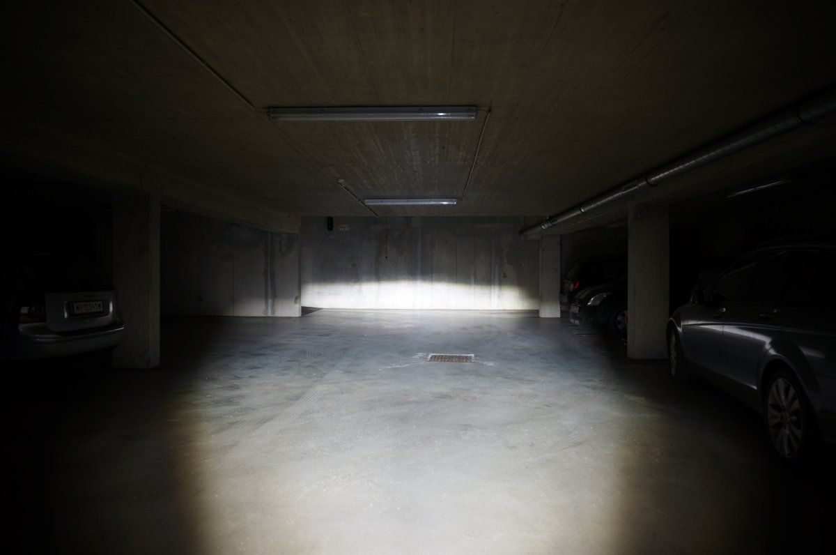

endlich kann man schnell die Leuchtbilder vergleichen. 150Lux sieht schon deutlich heller aus.
Das Leuchtfeld der IQ-X/Ixon Space-Reihe würde mir wahrscheinlich nicht gefallen, da es zweigeteilt in hellem Nahfeld und vorderem Leuchtfeld wurde. Inkl. Lücke. Ist bei Philips SF60 und Supernova M99 auch so.
edit: beim Fahrradhändler konnte ich bei einer kurzen Ausfahrt die Lücke nicht wirklich erkennen. muss mir die mal besorgen
Die Leuchtbilder sind leider nur Demo-Bilder für die Helligkeit.
Die Ixon Space hat das gleiche Foto wie die IQ-X Speed. Ich zweifle sehr daran, dass deren Leuchtbilder identisch sind. Die "alte" IQ-X hat noch ein "eigenes" Foto.

100 Lux
Das ist das originale Lichtbild der alten IQ-X. Der Übergang vom Nahfeldlicht zum Fernlicht, zwischen der zweiten und dritten Pylone, ist in Wirklichkeit dunkler, und das kommt daher, weil das Foto etwas überbelichtet wurde.
150 Lux
Wenn das das Lichtbild von der IQ-X E sein soll, dann müßte es, bis auf die Helligkeit mit dem 100 Lux Lichtbild übereinstimmen, tut es aber nicht. Hier ist das Lichtfeld etwas breiter, so das auch auf den Wänden der Brücke mehr Licht fällt. Da sieht man jetzt auch Lichtstreifen, die meiner Meinung nach nicht von einer IQ-X sind. Jetzt fehlt nur jemand mit einer IQ-X E, und das bestätigen kann.
Der dunklere Übergang vom Nahfeld zu Fernfeld ist da aber auch. Und das kommt dann wohl daher weil, wie Du schon sagtes, die Space den gleichen Reflektor haben soll.

Ich hab hab mir gerade mal die Exif der Fotos angeschaut, die wurde zum Glück nicht gelöscht.
Belichtungskorrektur +2, also wurden die Fotos bewußt überbelichtet!!
Das sagt noch nicht viel aus. Je nach Kamera, verwendeter Belichtungsmessfunktion und fotografiertem Objekt muss die Einstellung
angepasst werden, um überhaupt sinnvolle Bilder dabei heraus zu bekommen.
Wichtig ist in diesem Fall erst einmal nur, dass alle Bilder mit den gleichen Einstellungen aufgenommen wurden. Und dafür die Einstellungen der Aufnahme manuell festzulegen. Ansonsten sagt auch ein +2 nicht viel aus. Interessanter sind feste ISO-Werte, fest eingestellte Werte für Blende und Belichtungszeit, gleicher Sensor (=gleiche Kamera), gleiches Objektiv. Nur dann kann man die Bilder vergleichen - aber dank unterschiedlichen Empfindlichkeiten des Auges immer noch nur so halb abschätzen, wie es auf einen in der Realität wirkt.
Das ist ja die Gratwanderung bei dem Beamshots. Belichtest du zu hell jammern alle, die Lampe sei dunkler als auf dem Foto. Belichtest du den hell ausgeleuchteten Bereich korrekt säuft der Seitenbereich ins Tiefschwarze. Jeder potentielle Käufer denkt dann, dieser Bereich wird überhaupt nicht ausgeleuchtet und rennt zur Konkurrenz. Bumm sollte fairerweise aber dazu schreiben, dass es keine Absolut- sondern nur Relativaufnahmen sind (sprich als Vergleich untereinander), sodass sich keiner an der Helligkeit orientiert.
An HDR haben sich ja auch schon ein paar versucht, ohne befriedigendes Ergebnis. Am Ende hilft nur kaufen, ausprobieren und bei Nichtgefallen zurück zum Händler. Gut wäre es, wenn die lokalen Händler Demo-Geräte zum Veleihen hätten, damit man sich auf der Stammstrecke ein realistisches Bild machen kann.
Mir war aber damals aufgefallen, daß das Lichtbild von meiner IQ-X dunkler ist, als auf dem Lichtbild von b%m.
Die Lichtbilder wurden mit einer Nikon D800 gemacht: 15s, f6,3, ISO200, 34mm.
