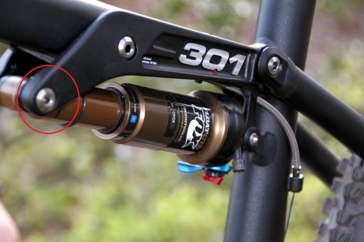

möchte den Dämpfer vom meinem 301(MK11) ausbauen und bekommen die vordere Schraube nicht raus. Das Gewinde dreht sich zwar prima aus dem einen Umlenkhebel raus, aber der Schraubenkopf bleibt fest in dem anderen Umlenkhebel drin.
Gruß

Loese auch die anderen schrauben, zieh den Hebel, bei dem die schraube klemmt mit der schraube aus dem daempfer und klopfe sie dann vorsichtig mit dem Hammer raus. Ggf reicht es auch die schraube ganz aus dem Gewinde zu drehen und dann mit einem Dorn durch das Gewinde vorsichtig auf die schraube zu klopfen, bis sie sich loest.
Hab sie rausbekommen.
Ein übermäßiger Einsatz von Loctite das Problem.
Vielen Dank für die Unterstützung! :)
