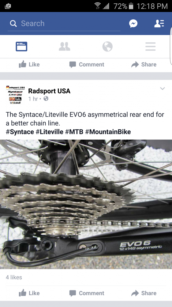

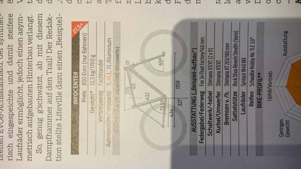

nach dem Test in der MB kann bei dem H3 auch mit plus reifen gefahren werden.
Ist dies wohl auch beim 101 möglich ist? wenn ich schon alles auf 29 " abgestimmt habe könnte ich doch zB. eine Federgabel mit Boost nehmen und 27,5 zoll mit plus Reifen verwenden.
gruß an alle biker
thomas
Das dürfte theoretisch gehen, Kumpel von mir hat grad 27.5+ LRS in sein Enduro 29 in Bikeshop stecken lassen. Das einzige Problem ist, das eventuell die Kette am Reifen schleift bei sehr niedrigen Gängen, das musst probieren.
