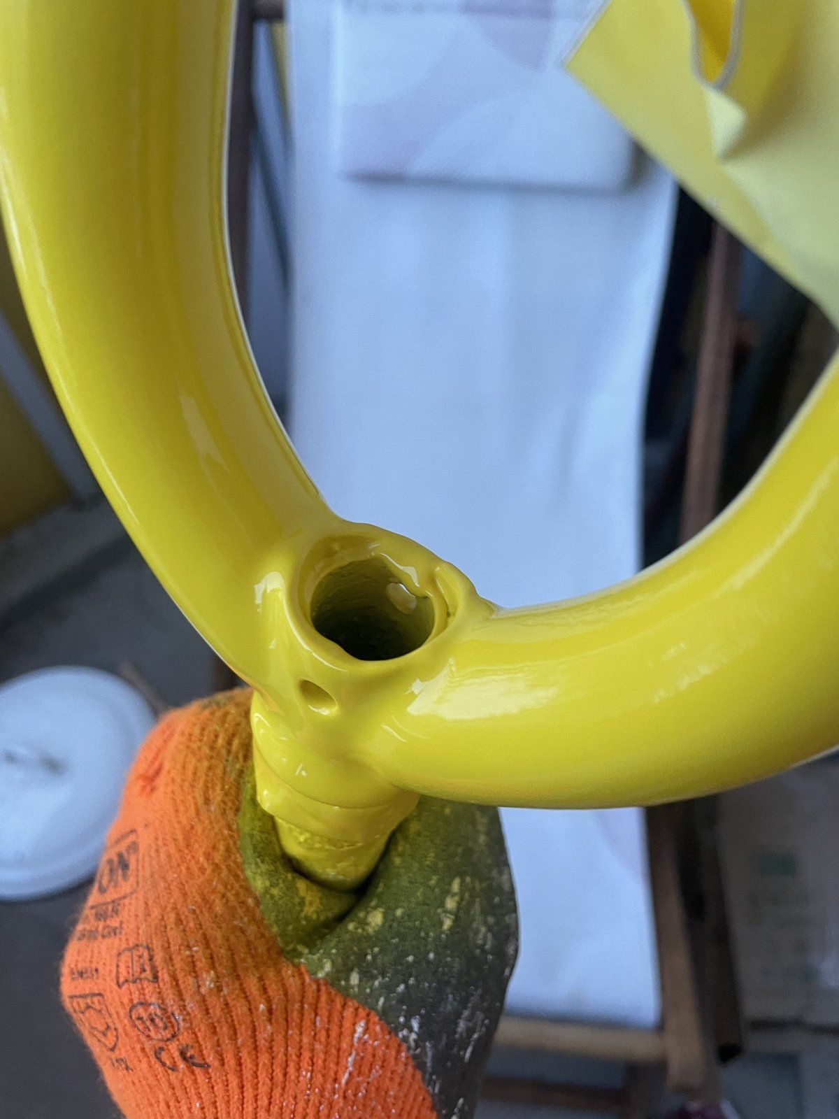

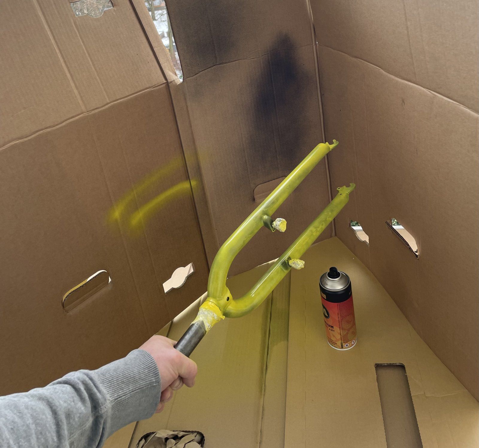

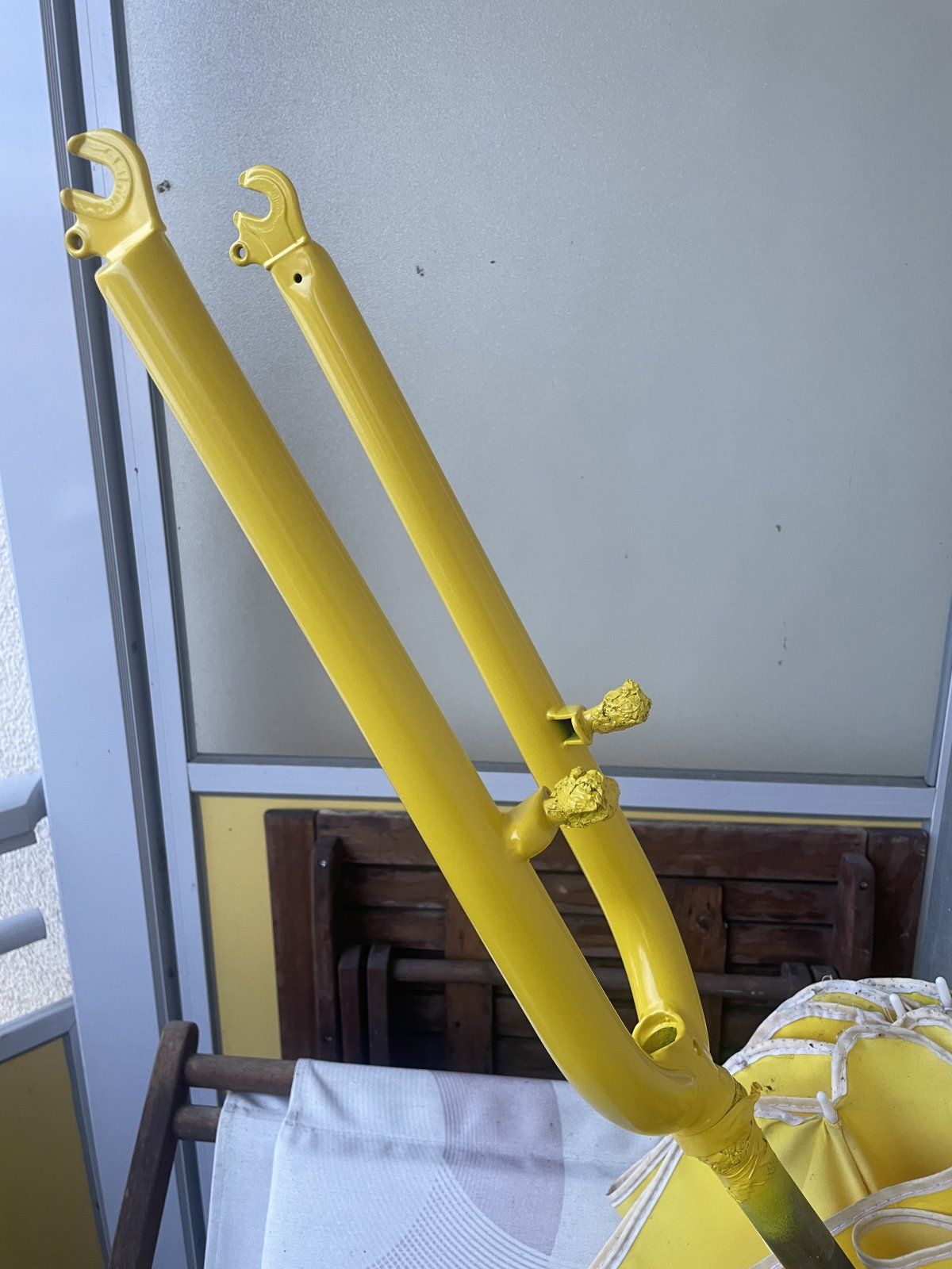

Hab einer Kona p2 Gabel einen neuen 1“ Schaf eingelötet, und anschließend lackiert.
1. nur leicht angenebelt
Dan ein Stündchen in den farblich passenden, extra dafür gekauften lackier Ständer eingehängt😬
nach der Trocknungsphase habe ich dann relativ fett drauf geballert, zwei bis dreimal.
Dazwischen jeweils auch noch mal ein zwei Stündchen Trocknungszeit.
Ich hab keine Grundierung verwendet hat ich grad nicht zur Hand, mal schauen, ob’s langfristig hält🤔
Die leichte Orangenhaut habe ich dann nass geschliffen und anschließend poliert.

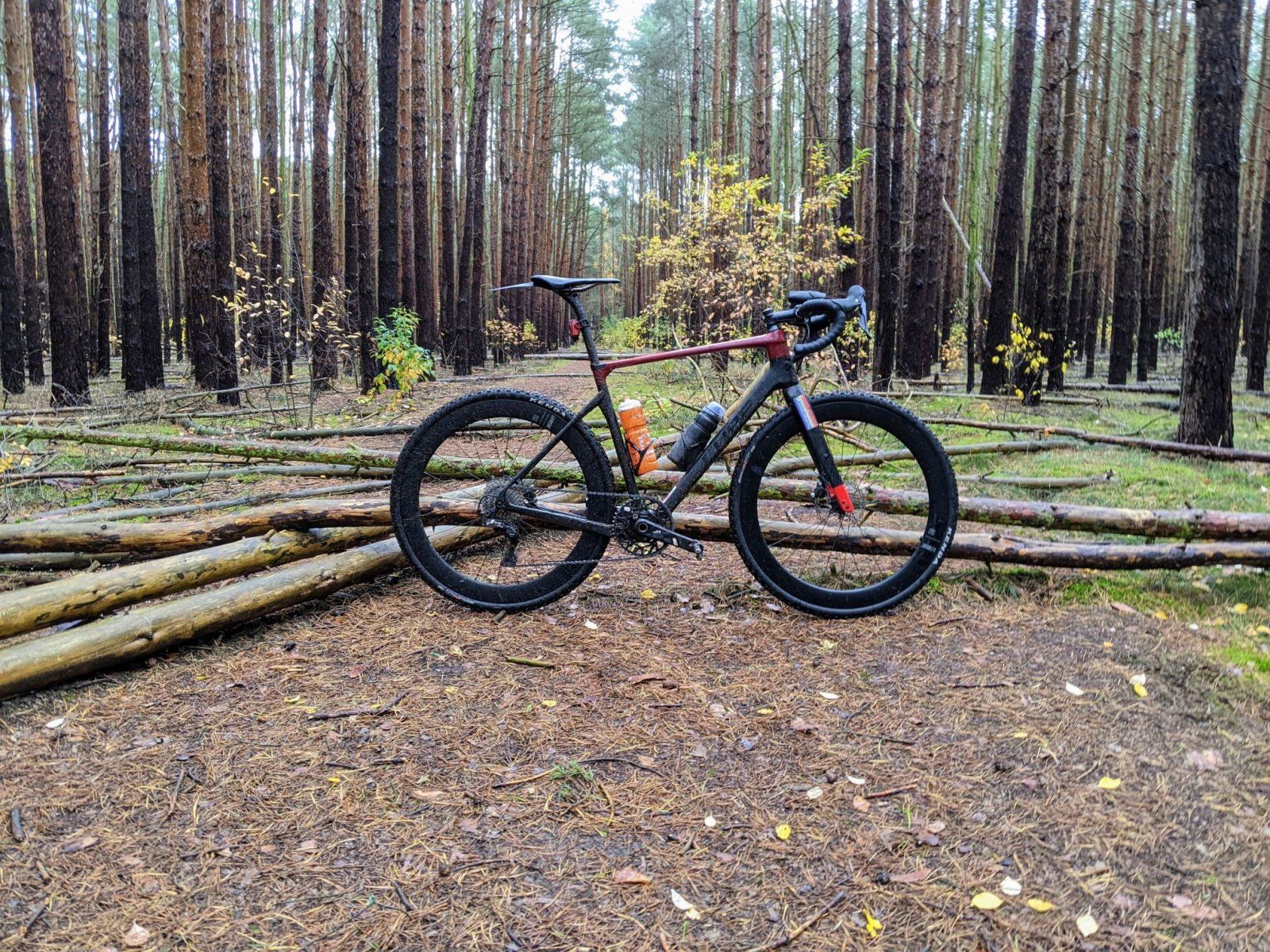

ich hab gerade ein wenig einen knoten im hirn und benötige eure hilfe.
ich habe vor vielen jahren immer meine dirt/pumptrack bikes und auch single speed renner lackiert. das hat ganz gut geklappt.
nun würde ich gerne mein gravel bike lackieren. allerdings als basis einfach schwarz.
zur frage: würdet ihr den karren komplett schwarz lackieren oder lediglich nur die wenigen roten stellen? (mir ist es egal ob es ein anderer schwarz ton ist...)
option folieren habe ich schon gemacht. hat funktioneirt, aber langsam bekomme ich eben macken rein, bzw die taschen vom bikepacking scheuern die folie durch.

Verstehe deine Frage nicht ganz. Das Fahrrad ist aktuell schwarz und du willst es am Ende schwarz/rot haben? Dann würde ich nur den roten Teil lackieren. Oder wie du sagst mit Folie arbeiten. Die lässt sich nämlich bei Nichtgefallen wieder einfach eliminieren.
So wie ich es verstehe ist der rote Teil aktuell schwarz überfoliert, soll jetzt aber schwarz lackiert werden. (Trotz/wegen des Durchscheuerns der Folie durch die Bikepacking-Taschen.)
Dazu fallen mir zwei Dinge ein:
  • Nur das rote überzulackieren (statt den ganzen Rahmen) würde ich genau dann in Erwägung ziehen, wenn ein Kontrast akzeptiert bzw gewünscht ist. Z.B. glänzend schwarz vs matt Anthrazit. Sonst sieht's eher aus wie gewollt und nicht gekonnt...
  • Wenn die Taschen die Folie durchscheuern besteht die reale Chance, dass der Lack auch auf die Dauer unansehnlich wird. (Wo wir wieder beim Thema Schutzfolie wären.) Das ist bewusst?
Alles schwarz glänzend (weil leichter zu machen und pflegen), dann wo die Taschen sind 3M Folie drüber. Kannst jedes Jahr tauschen und Rahmen schaut gut aus. Mit rotem Lack müsstes du auch noch einmal Klarlack über die jetzt grau/schwarzen(?) Teile drüber damit du keine Lackkante hast. Falls dich die jetztige Lackierung nicht stört, ist sicher am Einfachsten alles zu lassen und unter den Taschen 3M Folie als Schutz.
3M F506 schutzfolie schwarz drüber und gut..?
zB, ja - oder in transparent, dürfte weniger anfällig sein wenn der Lack drunter noch schön ist. Ansonsten schwarz, jo... Und dann gleich am Unterrohr auch eine kurze Bahn als Steinschlagschutz und da wo der Klettverschluss von der Werkzeugbox scheuert (Ist ja voll im Beschuss dort)
🙈 Da hatte ich also was falsch verstanden.
Dann würde ich @null-2wo Vorschlag unterstützen. Top Folie für den Anwendungszweck und Farbe passt auch zum Rest.
ja das war tatsächlich mal wieder schlecht formuliert.
so ist es korrekt. und das rot soll auf jeden fall weg. ich frag mich immer was sich cube beim design gedacht hat...
danke an alle! @null-2wo der tipp ist gold wert. dann könnte ich meine jetzige billig folie einfach ersetzen.

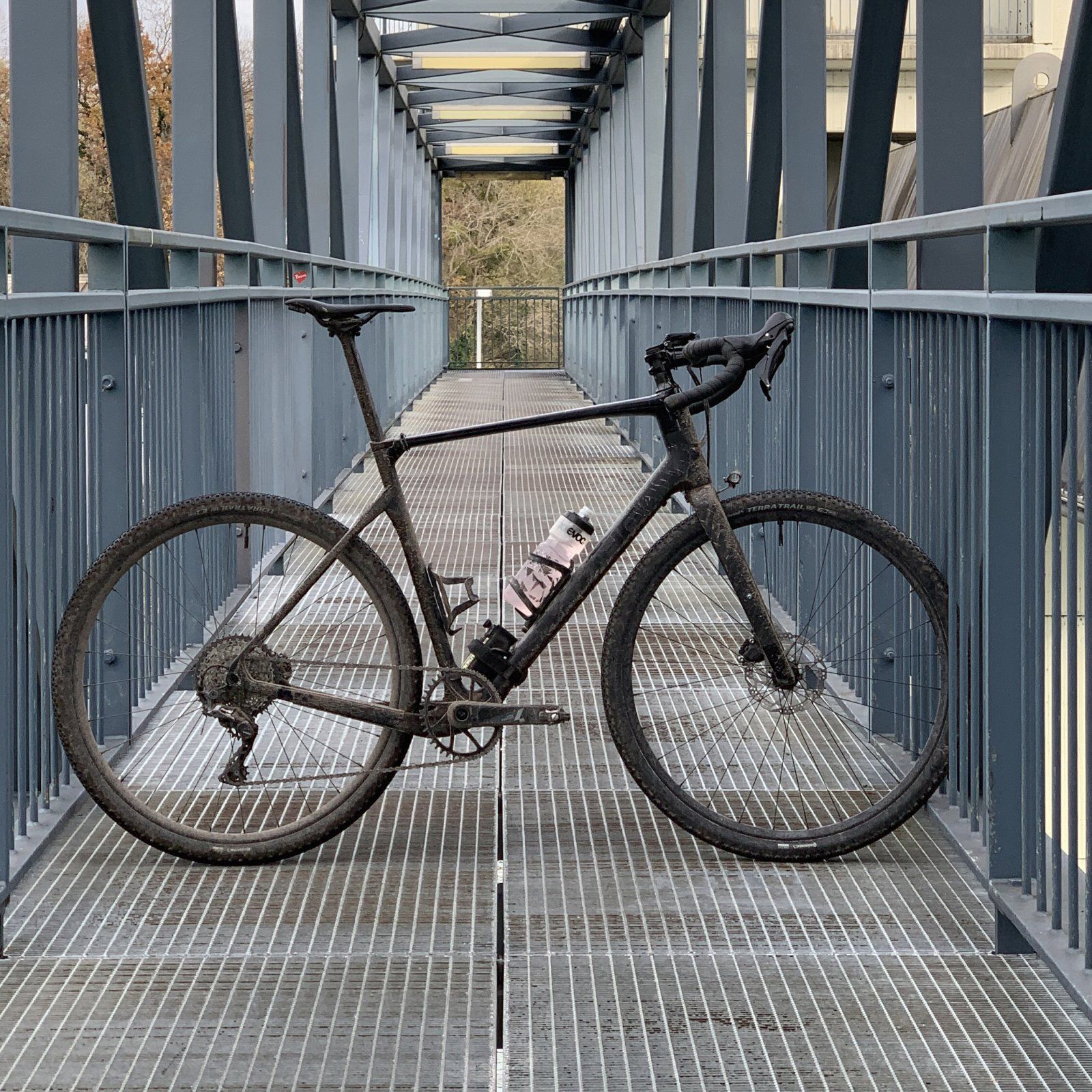

Meine Damen und Herren - sehr schöner Thread hier.
Schöne Ergebnisse und tolle Tipps!
Ich habe nun gelesen dass viele von euch Montana bevorzugen.
Ich wollte meinen Carbon Gravel Rahmen lackieren und habe gestern bei Montana angefragt welcher Lack sich am besten eignet.
Sie antworteten mir, dass Montana Lack nicht für Carbon Rahmen geeignet sei.
Schau mal hier, komplett mit Montana.
Vorher anschleifen, dann Grundierung drauf (ich habe 1x 2K Spraymax, nach dem trocknen Stellen ausgebessert, und dann noch 1x mit Montana Grundierung). Geht wunderbar und deckt top.

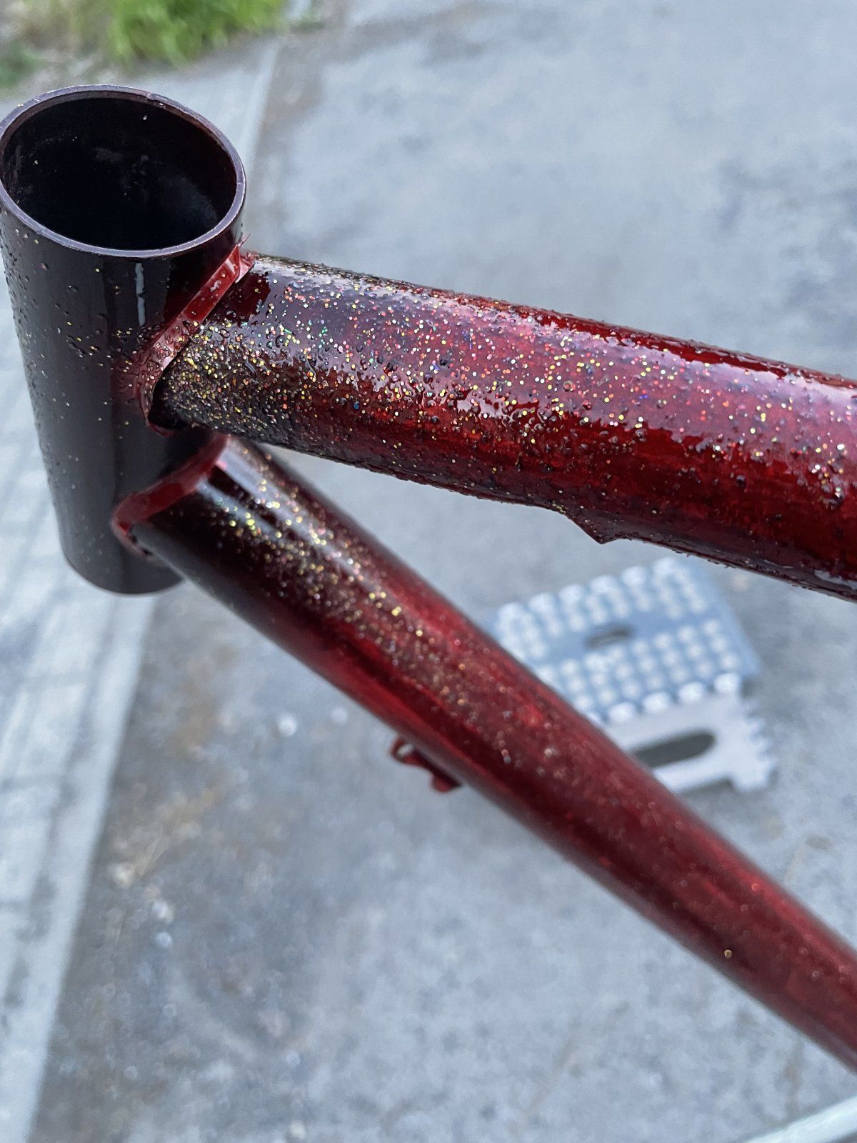

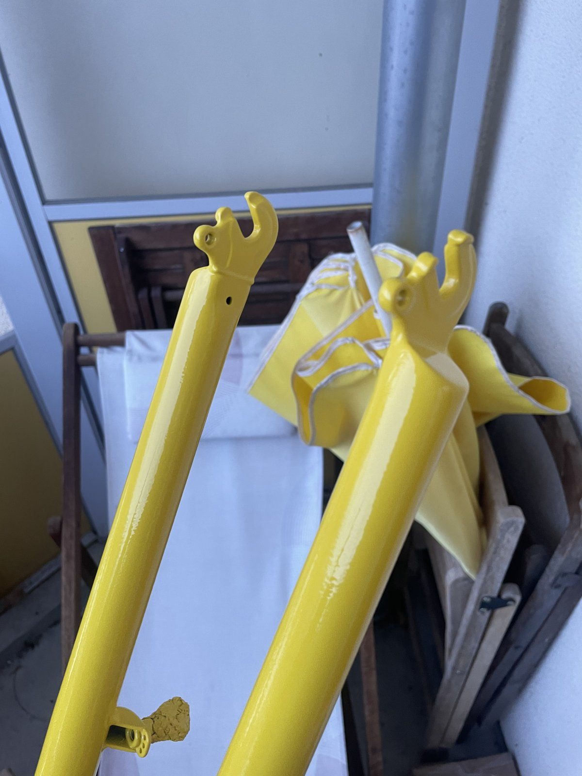

Ich hab gestern mein Candy Lasur Projekt fertig gestellt, und hier möchte ich gerne mal die Kurzversion zeigen.
Das ganze ist ein Gemeinschaftsprojekt mit mir und meiner Tochter. (Der Esel geht immer voran)😬👍
Sie wollte den Rahmen eigentlich in lila
(ich glaub man sagt Uni Lack, also Standard nichts metallic oder so)
haben, gemeinsam haben wir uns dann aber doch für die richtige Farbwahl geeinigt🥰
Dieser Rahmen war uns einfach zu gelb🤷‍♂️

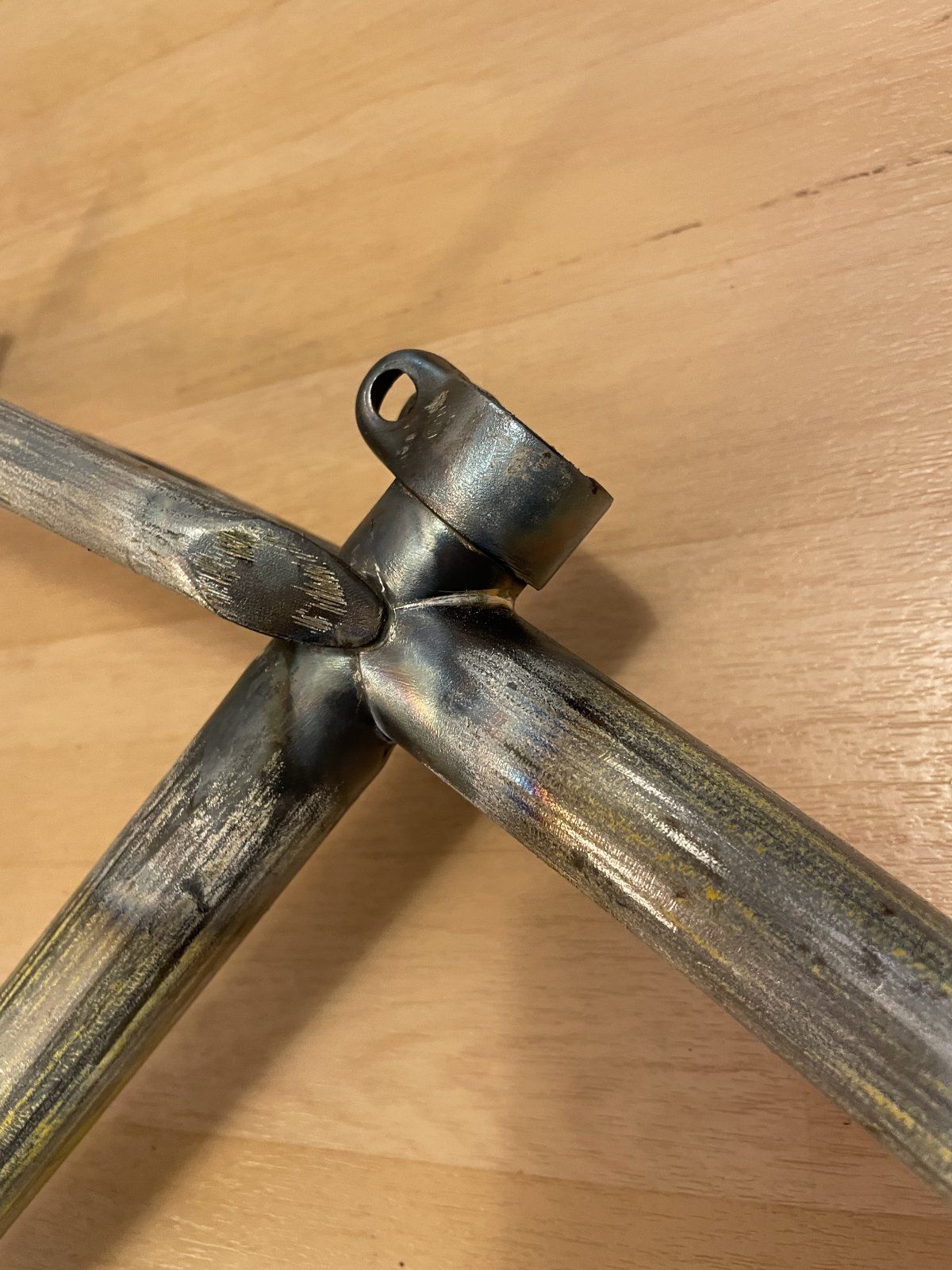

Also habe ich den Lack mit einem Sägeblatt abgekrazt.
Um einen Effekt zu erzielen, habe ich ein bisschen von dem Lack drauf gelassen.
Anschließend habe ich mit einem Brenner alle Verbindungsstellen erwärmt und teilweise etwas nach gelötet.
(Gelötet wurde der Rahmen teilweise sowieso schon, aber man konnte nur minimal, was davon sehen)
Jetzt hab ich die Lötstellen abgeklebt, hab kein spezielles abklebeband dafür benutzt. Im Nachhinein würde ich das aber empfehlen.
Mit einem endfetter haben wir den Rahmen gesäubert und die erste Schicht mit der Lasur leicht angenebelt
Nach einer kurzen Trocknungphase haben wir dann eine richtig dicke Schicht von der Lasur aufgetragen. Auf auf die noch feuchte Lasur hat die kleine dann das Glitzerpulver gestreut.
Anschließend kam der Klarlack der den ganzen Effekt dann auch sichtbar gemacht hat🤩
Für mich war das das erste Mal, dass ich diese Candy Lasur verwendet hab, und dazu noch mit dem Glitzerpulver.
Beim nächsten Mal würde ich von Anfang an die Glitzerschicht mit noch mehr Klarlack versiegeln.
Ich hab nach dem ersten Klarlack festgestellt, dass der Glitzer zu dick aufgetragen war. Also muss ich ne ganze Menge runter schleifen.
Wenn man die farblichen Glitzerpunkte zu weit runter schleift, werden diese auch von ihrer Farbe befreit und glänzen dann Silber, das wollte ich eigentlich nicht haben.
Eigentlich ist die Lasur leicht zu verarbeiten. Bei mir gab’s aber trotzdem kleine Höhen und Tiefen, sehen könnt ihr das auch gerne in meinem Faden.

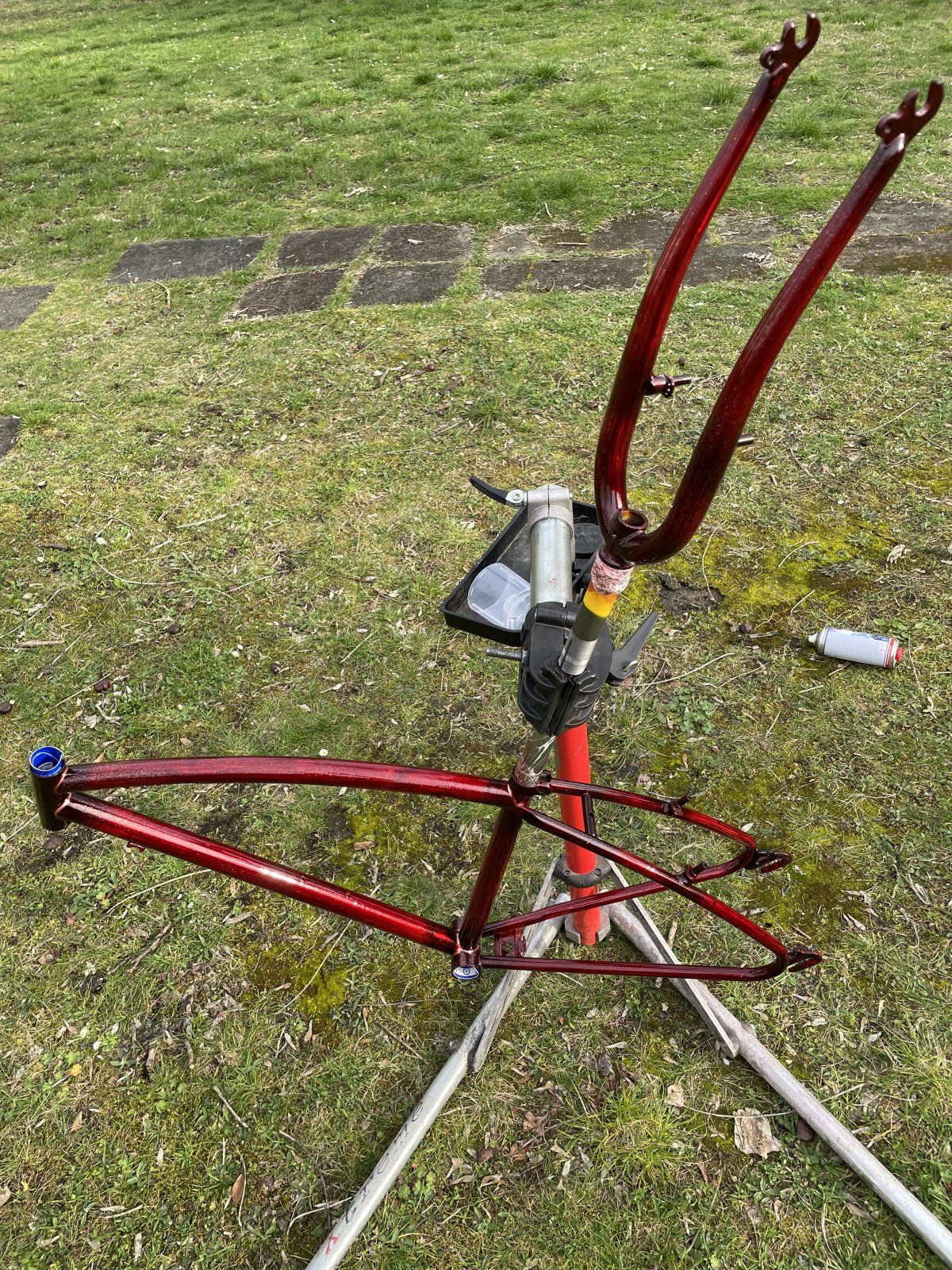

https://www.mtb-news.de/forum/t/n-klunker-fuer-die-kleine.984847/page-3
Drei Seiten lang Lackaufbau🤷‍♂️😅
Und so sieht der Rahmen jetzt aus😎
Und das ist die Farbe, die ich verwendet hab, dazu den zwei Komponenten Klarlack

Du kannst dir auch Klarlack mit Glitter kaufen, müsste es auch bei Spraybike geben. Dann schleifst du eben nochmal nass an, und ziehst noch eine Schicht drüber. Das Candy gefällt mir richtig gut!
Danke 🤩
Ich hatte die Lasur sowieso schon im Keller.
Das mit dem Glitzer war dann auch ne spontane Idee, da haben wir dann einfach in die Bastelkiste geguckt. Ich glaube die Flakes in der Dose sind auch wesentlich kleiner, ist aber nur so ne Vermutung
