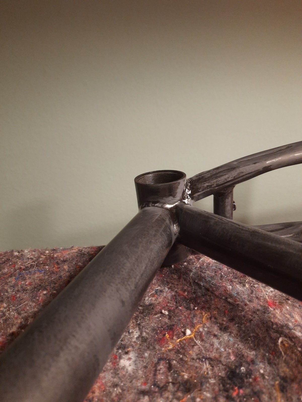

Anschliff erfolgt
Passt das so oder gleichmäßiger? Paar Farbklekse und am Ende ne Schicht Klarlack sollen drauf.
Anschliff erfolgt
Sieht gut aus. Körnung?
Das heißt du willst es größtenteils so lassen mit dem Stahllook, oder kommt da vor den Kleksen noch eine Farbschicht bzw. Rostschutzgrund drunter? Letzteres bei Stahl unabdingbar.
600er Körnung.

Doch, das Anschleifen vor Klarlack ist nicht falsch. Aber teste mal an einer Stelle, die du nochmals schleifen könntest, ob die 600 nicht zu grob sind und man nach dem Klarlack noch die Riefen und Schleifspuren sehen kann. Ich hatte bei meiner Sattelstütze auch solche hellen Bereiche nach dem Schleifen, welche hell blieben als ich Klarlack drauf getan habe. Nochmaliges Schleifen mit 1200er NASS! war dann die Lösung.
