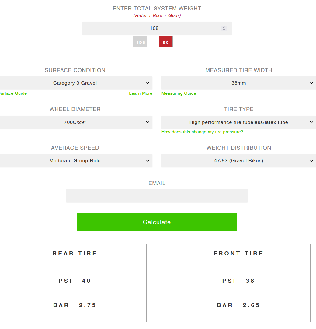

Ich will mal den GCN mäßigen Test machen: Mit 3 Drücken Berg runter und rauf rollen, sehen, wie weit...
Die Rechner haben alle ihre Schwächen bzw. verallgemeinern einfach zu sehr.
Im dem Silca-Rechner fehlt z.B. vollkommen der Einfluss der Felgenbreite. Beim Sprung von 22 mm und 24 mm können gut 0,2 bar weniger gefahren werden (und umgekehrt). Hookless-Felgen können mit noch weniger Druck gefahren werden.
Ebenfalls fehlt der Einfluss der Karkasse (verstärkte Karkassen erlauben weniger Druck), des Wetters (nass = weniger Druck), des Fahrstils usw. Es wird manchmal nicht einmal zwischen Schlauch oder tubeless unterschieden.
Hab die Erfahrung gemacht, dass alle Rechner viel zu hoch liegen. Bei mir passt SRAM - 0,5 bar ganz gut. Bei Rennradreifen kommen die Werte für mich eher hin.
