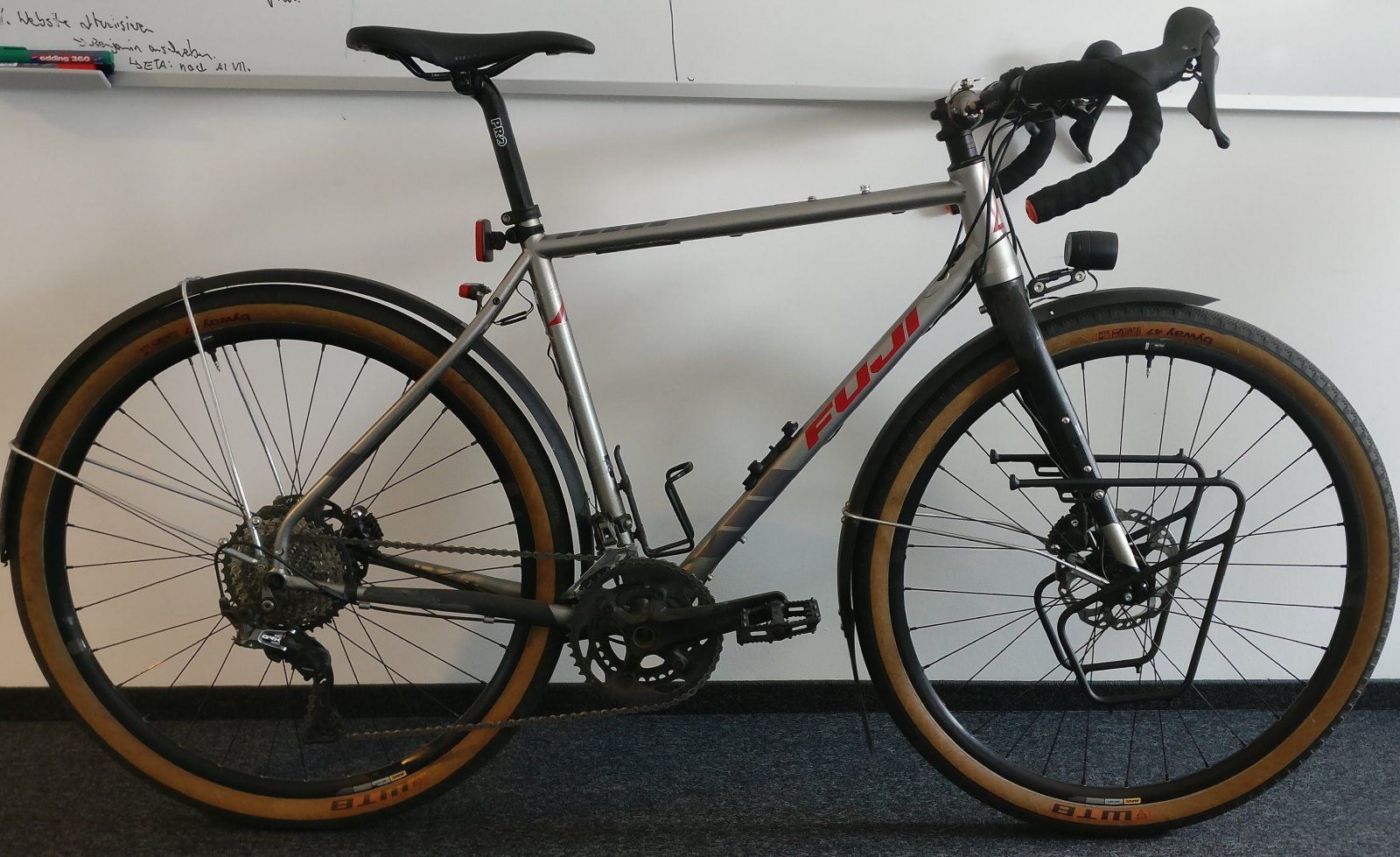

Ich habe vor ein paar Jahren das Jari 2.5 SE, also die günstigste Stahlvariante in silbergrau durch einen Rabatt noch günstiger geschossen und seitdem ebenfalls rabiat umgebastelt. Rahmen, Gabel und Steuersatz sind verblieben. Ich habe mir 650b-Laufräder mit Dynamo bauen lassen, Schutzbleche drangebaut, die GRX drangeschraubt und die restlichen Teile ebenfalls Stück für Stück angepasst, sodass es mittlerweile meine eierlegende Wollmilchsau ist.
Es könnte gerne etwas leichter sein, aber der Rahmen ist mit seinen Ösen und der entspannten Geometrie so alltags- und reisetauglich, dass ich einfach keinen anderen Rahmen finde, der mir so passen würde, dass ich mir einen Wechsel rechtfertigen könnte.
Für die Gabel schiele ich schon seit längerem auf eine Rodeo Spork, aber das wäre purer Luxus, ohne großen Mehrwert.

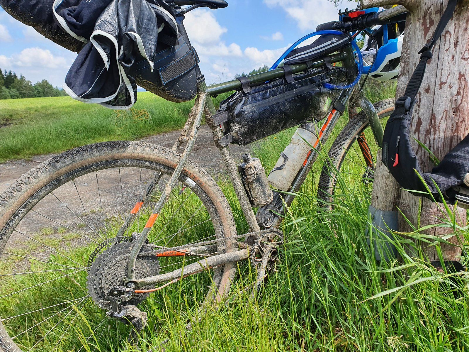

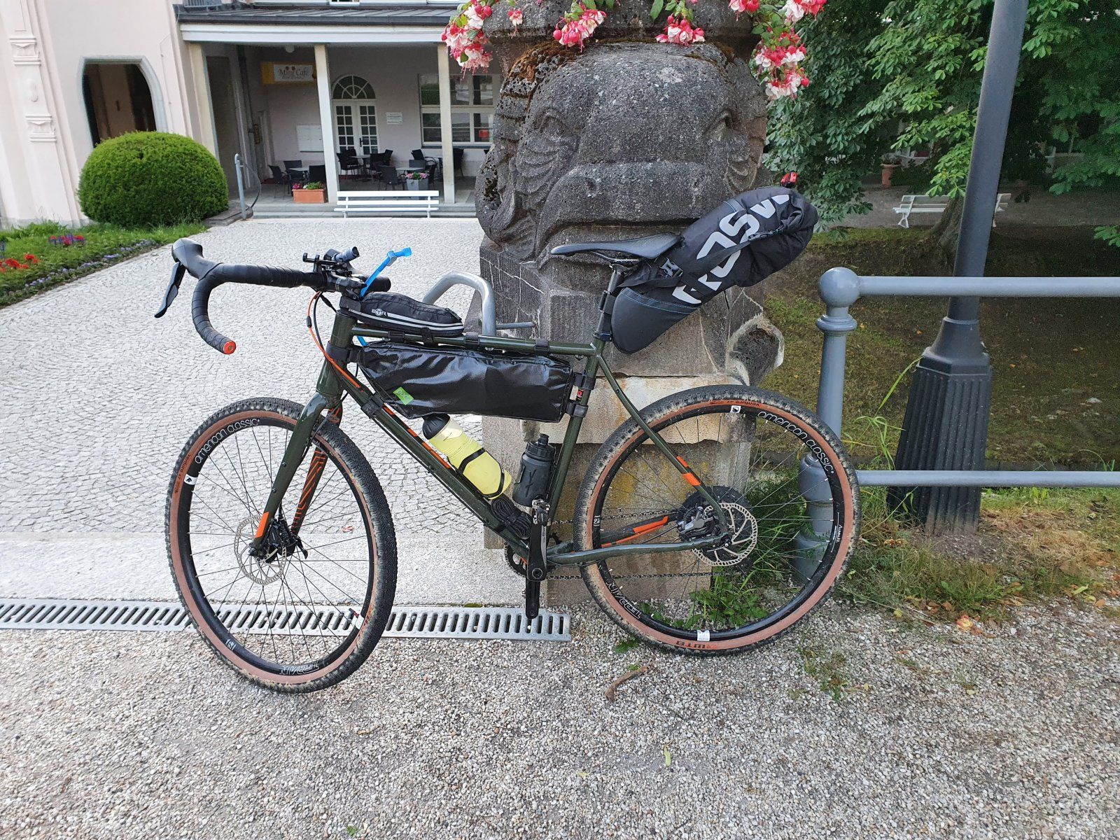

Anfang April habe ich mir, bewusst, ein Jari 2.3 gekauft.
Ich wollte Stahl haben weil ich es von meinen MTB's kenne und mag.
Einen Vergleich zu andern Gravelbikes habe ich nicht, aber ich mag das Bike.
Umgebaut wurde natürlich auch bißchen was, am meisten hat mich der Antrieb "gestört" und deswegen wurde auf 1x11 mit 46 Zähne Kassette umgebaut.
Als Kurbel Gab's eine Sram Rival mit 38 Zähnen und hydraulische Bremsen gab's natürlich auch noch. :D
Noch ein paar Fotos, hier beim Stoneman Miriquid im Juni.
Gestartet sind wir "zuhause" im Vogtland und ca 260km in drei Tagen gefahren.

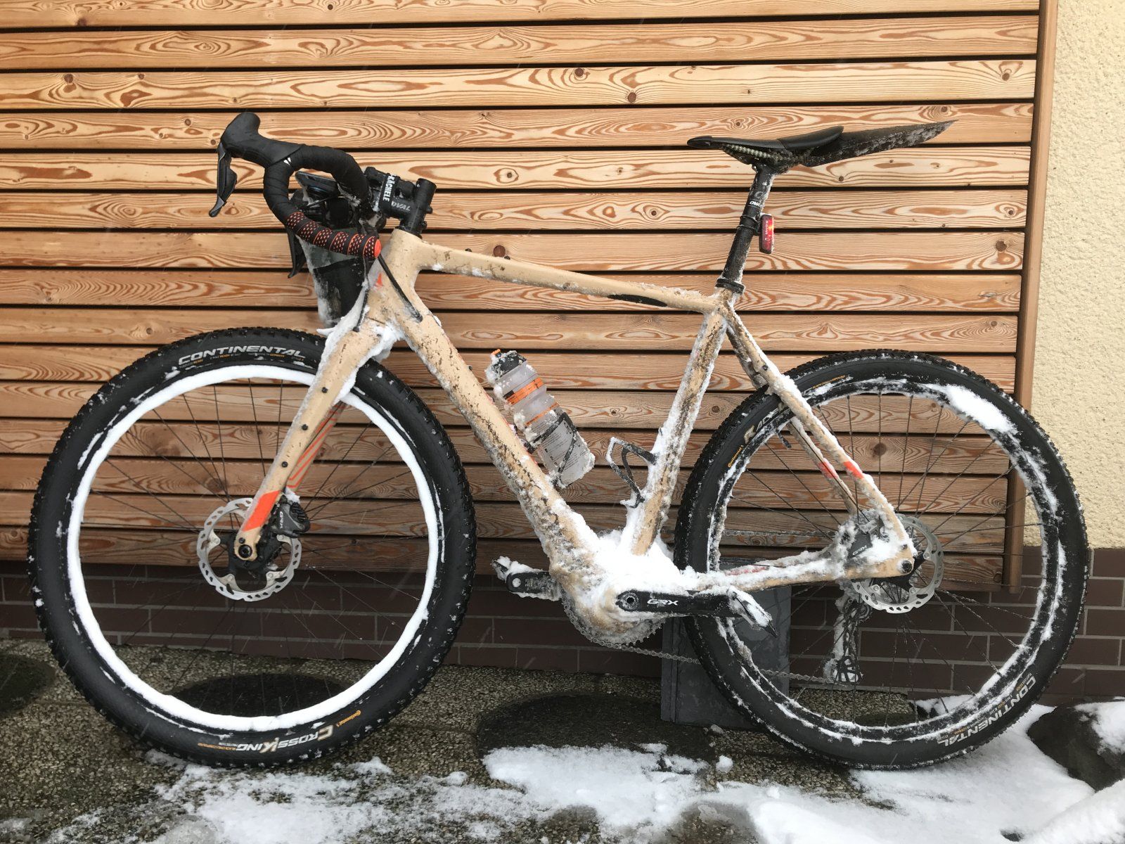

Hier mal noch mein Exemplar in Action (und im mittlerweile schon etwas überholten Zustand) – vom Originalrad sind mittlerweile nur noch Rahmen und Vorbau übrig.
Ausgangsbasis war das Jari Carbon 1.3, ich hab dann allerdings von 1x11 Rival auf 2x11 GRX umgerüstet (und die noch ein wenig modifiziert), neue Laufräder geholt, und auch fast alle Anbauteile ausgewechselt.
Nun hab ich die Wahl zwischen 27,5ern mit 2,2"-Contis tubeless für gröberes Geläuf (oder wie zuletzt Neuschnee – ein Traum mit 1,3/1,5bar) und 700c-Laufrädern mit GravelKings für trockene Böden oder Touren mit hohem Asphaltanteil.
Macht Spaß, das Rad 8-)

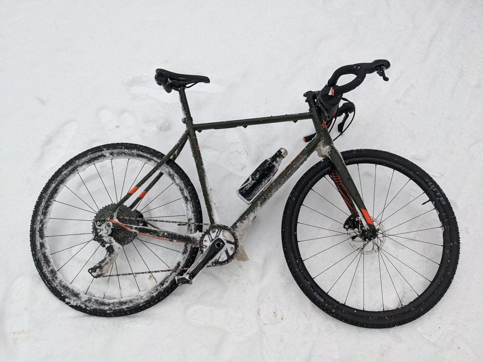

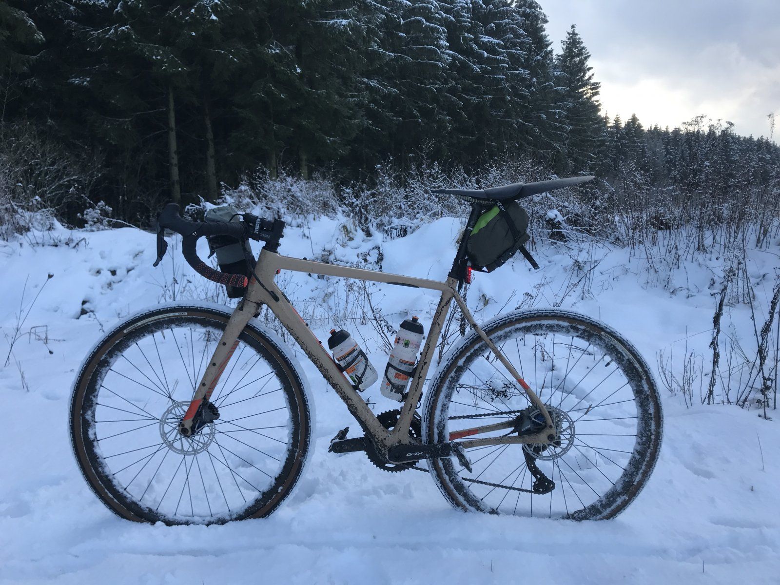

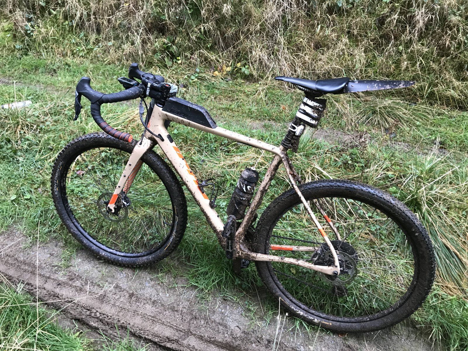

Mal wieder ein bisschen Leben hier reinbringen :)
Im Anhang ein paar Fotos meines Jari in freier Wildbahn und in unterschiedlichem Setup.
Erstaunlicherweise läuft es mit den 33er-Pellen dank der aerodynamischen Felgen genauso schnell wie mein Rennrad (mit 25/28er-Bereifung und ohne Aero-Felgen) 8-)
Wie immer nicht geputzt oder frisch verdreckt :oops:

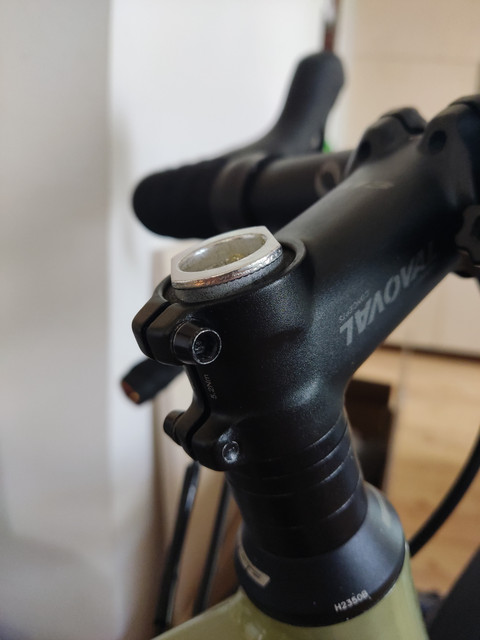

Hat sich jemand von euch schon einmal mit dem Steuersatz beschäftigt? Ich habe sit Auslieferung ein Spiel im Steuerlager, das ich nicht herausbekomme.
Der Kompressor sieht irgendwie sonderbar aus, sowas habe ich noch nicht gesehen (habe aber bisher insegsamt noch nicht allzu viel gesehen).
Irgendwelche Tipps? Kann es sein, dass das irgendwie ab Werk falsch montiert wurde und es sich deswegen nicht einstellen lässt?
Ist über deinem Vorbau noch ein Spacer verbaut?
Es sollten mMn min 3mm Luft zwischen dem kompressor und der Topcap sein.
Kein Spacer über dem Vorbau. Topcap liegt direkt auf dem Kompressor, zwischen Topcap und Vorbau sind ca. 0,5 mm Luft.
P.S.: Dank deines Hinweises ein bisschen nachgedacht. Da kann sich ja auch gar nichts festziehen, wenn immer ein Spalt unter der Kappe bleibt. Einfach einen zusätzlichen Spacer auf den Vorbau legen? Oder liegt da eher etwas beim Zusammenbau im Argen, das ich beheben kann?
