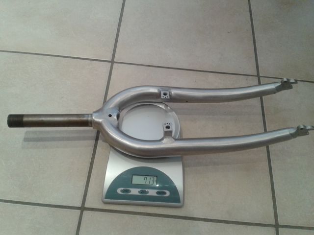

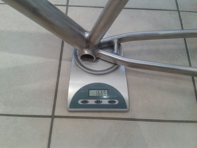

Bevors nachher ans Zusammenbauen geht noch kurz Rahmen (inkl. Schaltauge) und Gabel auf die Waage gestellt...
Dafür, dass der Rahmen fast 25 Jahre ist bin ich vom Gewicht positiv überrascht :)
Gesamt 2.378g :daumen:
