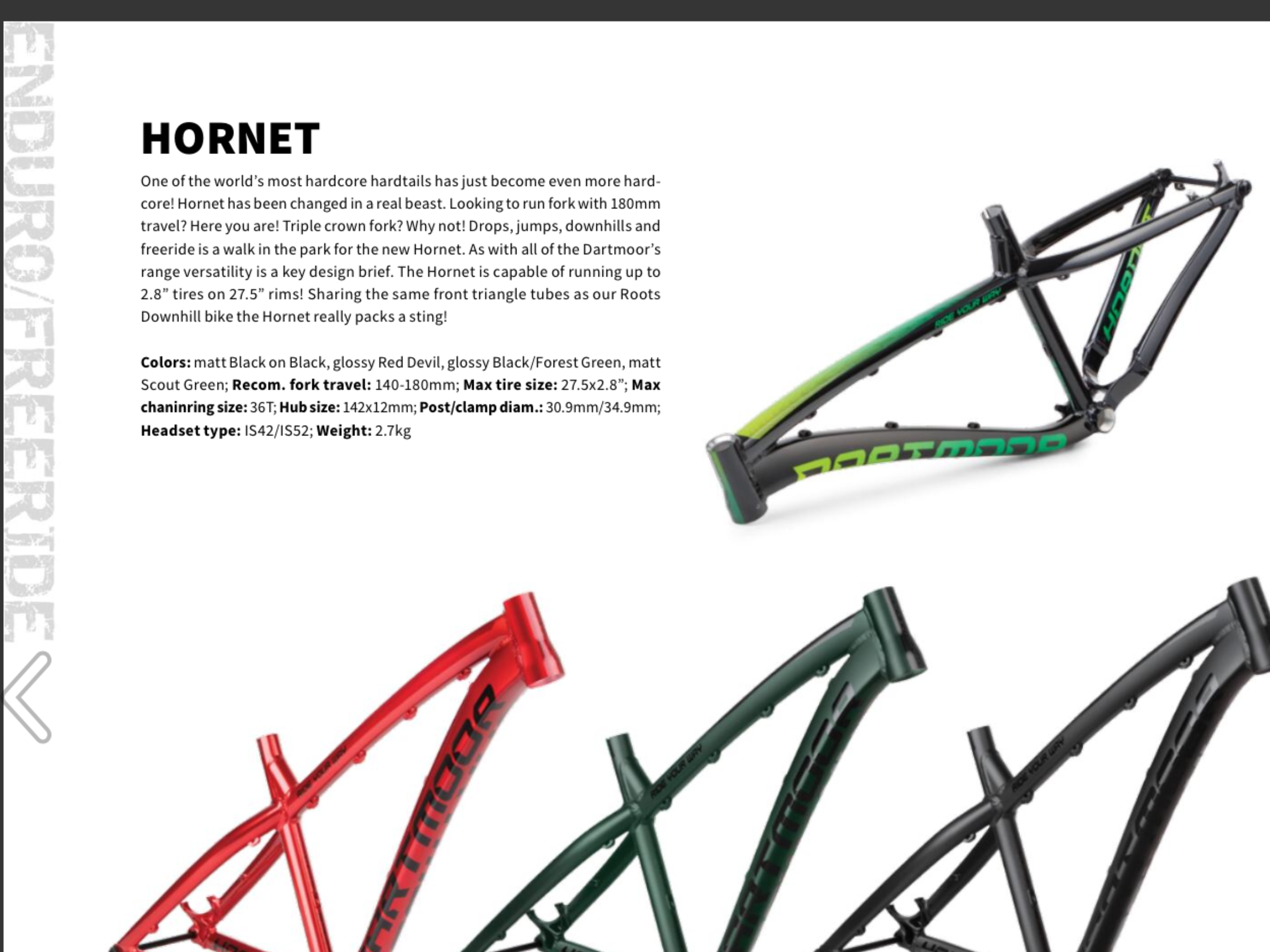

Hi, ich überlege mir einen Hornet Rahmen zuzulegen(aktuelle Generation). Da ich keine Info dazu finden kann - wieviel Zähne darf denn die Kurbel max. haben um noch rein zu passen? Bei den Kompletträder verwenden sie selbst überall 32T aber ich würde gern ggf. 36/38T verwenden. Da die Frage warscheinlich eh kommt - ja ist eher bergab orientiert .. allerdings muss ich auch in der City schnell vorankommen können daher wäre ein Größeres Ritzel durchaus wünschenswert.
36 geht maximal!
