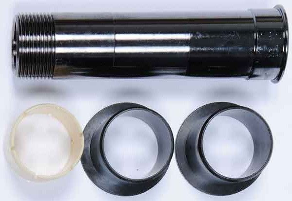

Kann mir jemand sagen wie ich diese komischen Lager raus bekomme? In der mitte ist ein Gleitlager, das davor ist so marode und fest gegammelt... ka wie ich das raus bekommen soll. Und woher bekomme ich Ersatz? Hab in den Einschlägigen Shops nichts gefunden.. :(
Will den Rahmen zum chemischen entlacken schicken.. da muss alles raus.

Ist deine Frage WG. der Gleitlager noch aktuell? Dann würde ich mal schauen wo ich meine Ersatzlager her hatte, denke ich hab die mit bei igus bestellt, da gibts auf jeden Fall welche mit Bund.
Also wenn noch aktuell dann schau kann ich mal nachschauen
Boa danke danke! Der Cube Händler vor Ort hat die vor 2 Wochen bestellt aber ob da noch was kommt... Ich bestelle jetzt mal deine aus dem link. Danke nochmal
Gesendet von meinem SM-G935F mit Tapatalk
Ich war doch noch am PC und da ich mein Outlookpostfach nie sortiere/lösche/aufräume: s. Anhang
Gleitlager passend für den Umlenkhebel am Stereo 2009 und damit mMn gültig für einschließlich 2010, 2011 und 2012.

Ich meine dass ich sie damals vorsichtig mit normalem Werkzeug * rausgearbeitet habe, Heissluftföhn hatte ich nicht. Es ging, gibt aber bestimmt saubere Lösungen. Das in der Mitte müsste man leicht rausschieben können.
