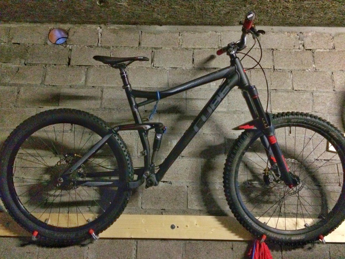

So..... Ich habe jetzt die Pedalcutheilungsphase ;) genutzt um mein Schätzelchen für 2016 auf zu polieren........

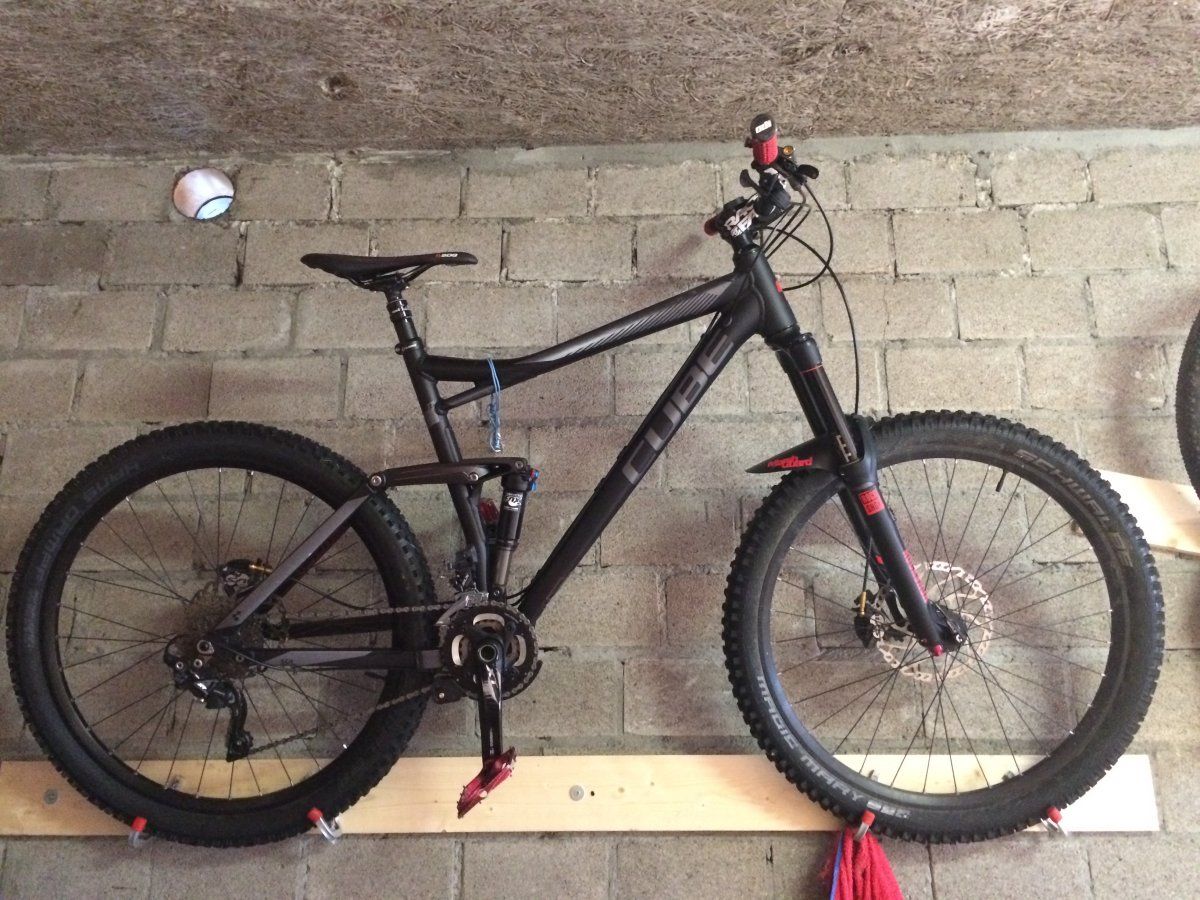

Stand vor dem Umbau:
Mit MM, e*13 KeFü, 150er Reverb *, Tubeless und paar Kleinigkeiten....... 14,77KG in L
Erstmal etwas ausgeschlachtet...:D

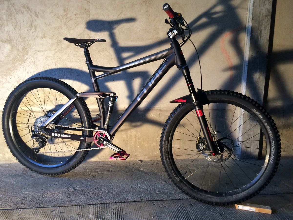

Neu:

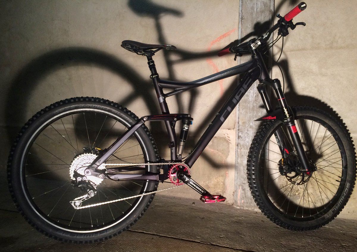

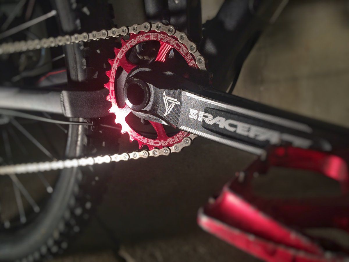

Der Komplette Antrieb auf 1x11 umgebaut.
Neues Tretlager, Race Face * Turbine Cinch / 28T KB,
XT - GS Schaltwerk / Shifter / 11-42 Kassette,
XT Bremsscheiben.
Neues Gewicht: 14,34kg....:i2:

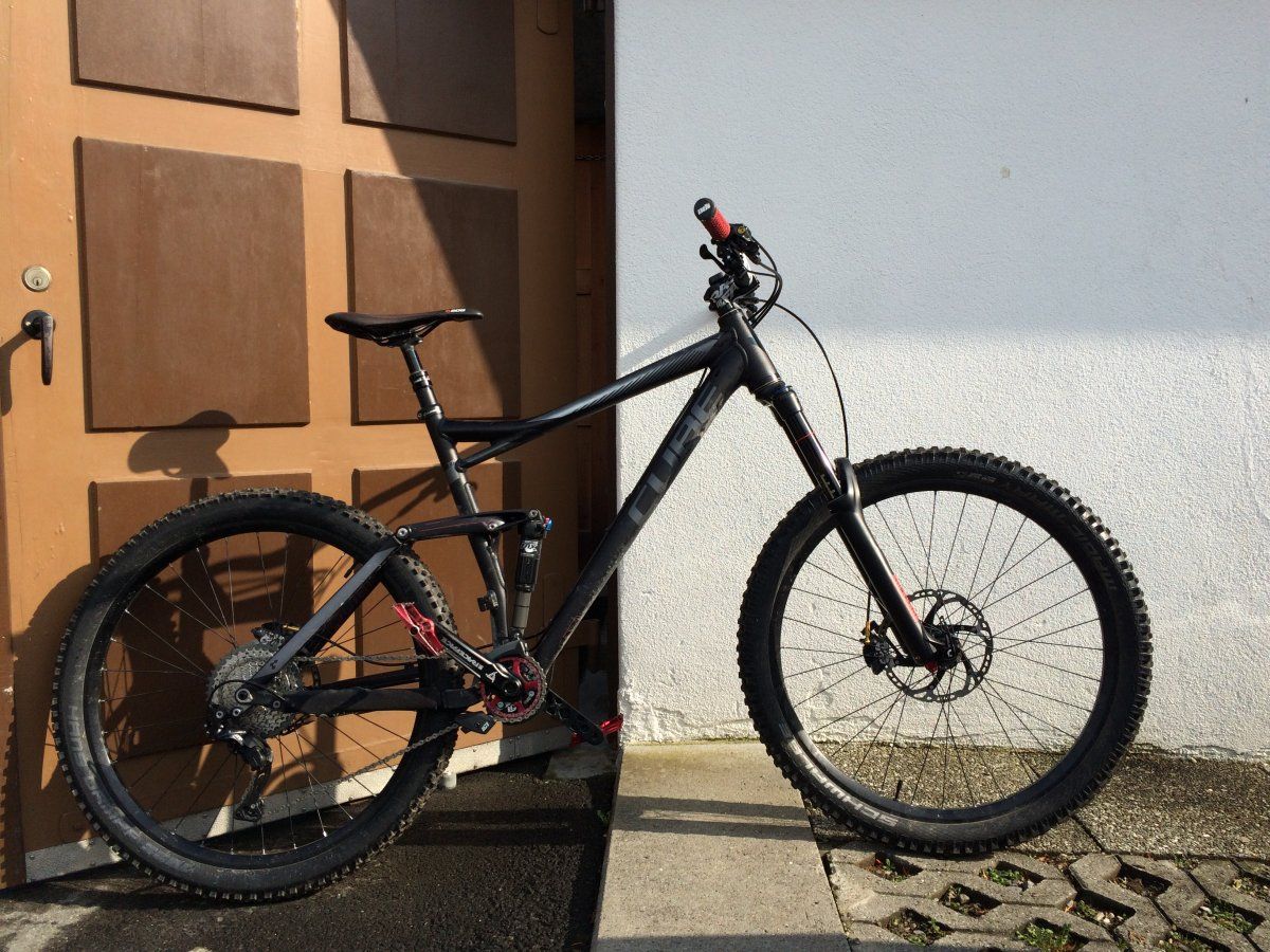

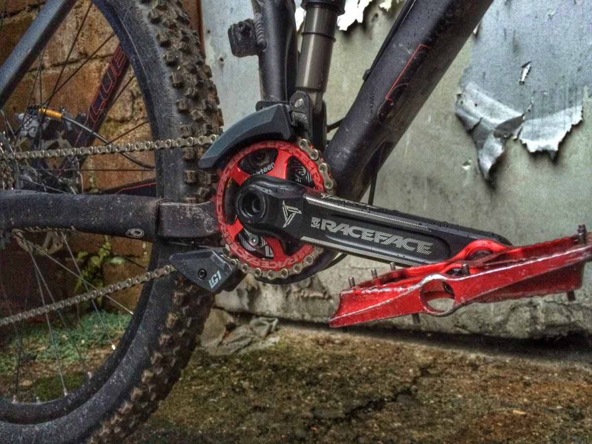

So, nach dem ich hier schon von meinen Winterlichen Umbauten berichtet habe, hab ich mal fleissig weiter gebastelt...... :)
Erstmal hat ne e*13 LG1+ den Weg an's Schätzelchen gefunden.....
Und weill es mir dann irgendwo langweilig war, und der Zufall es so wollte, hat sich ein Cane Creek AngleSet Steuersatz in mein Steuerrohr verirrt....:D

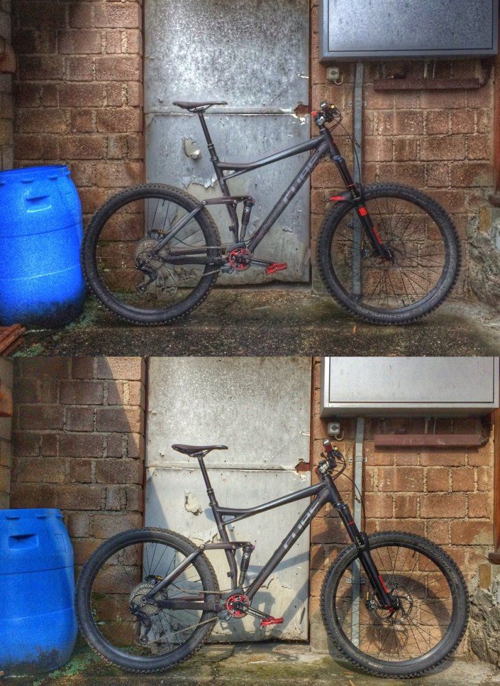

Neuer Lenkwinkel müsste so 65° betragen..... :i2:
Hier ein ungefähres vorher / nachher Bild.....

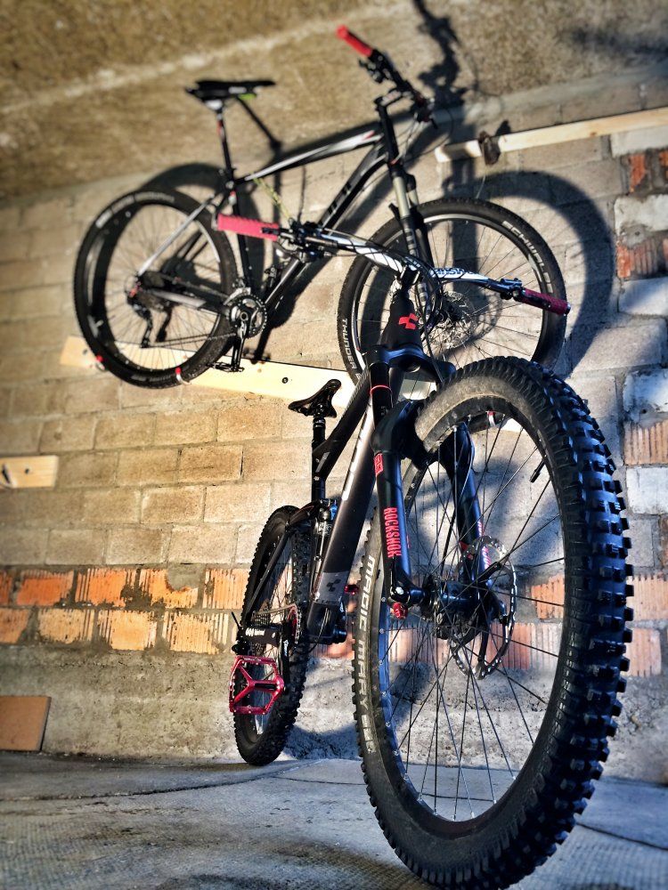

Pike * wurde auch noch etwas von Decals befreit...:)
Nach ein paar kleinen Testfahrten kann ich sagen das mein Baby nun deutlich geiler geht! Hat sich absolut gelohnt der Umbau.... Bin zufrieden und ready für 2016....:D
:i2:
Neues Gewicht: 14,48Kg :i2:
Ps. Der Mudguard kommt glaub wieder ans Vorderrad....:D
