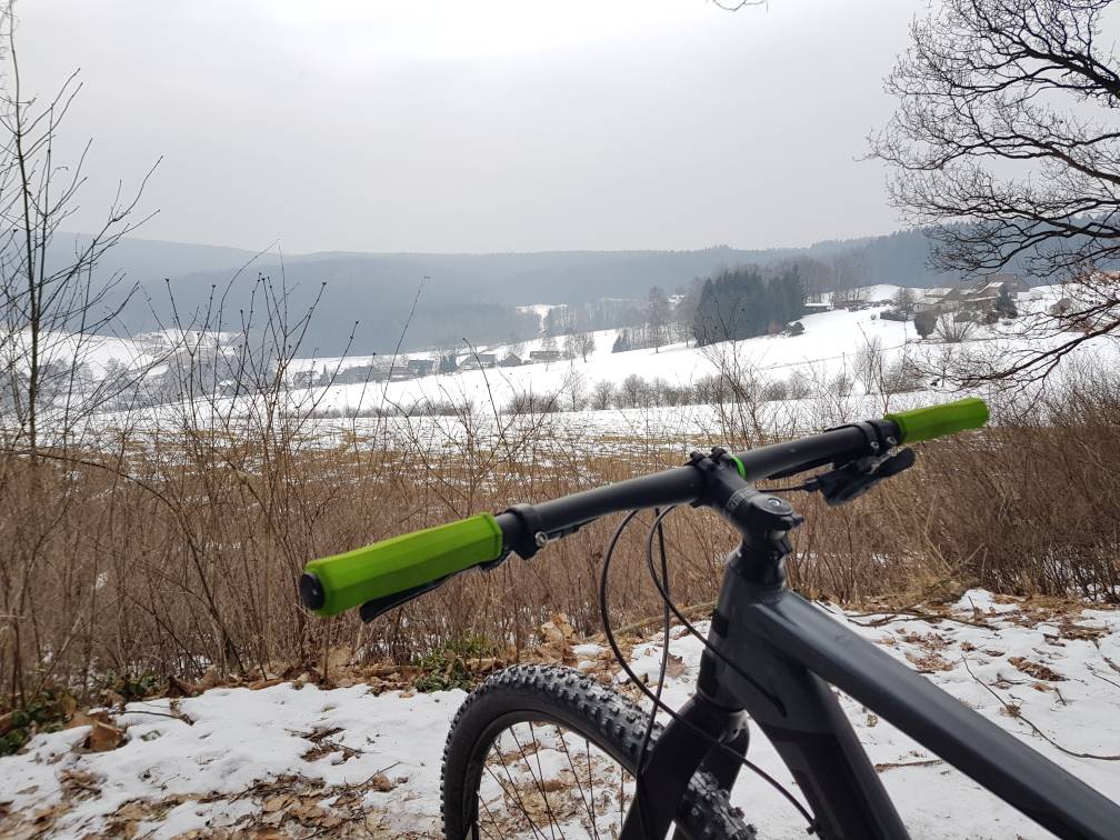

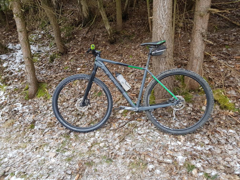

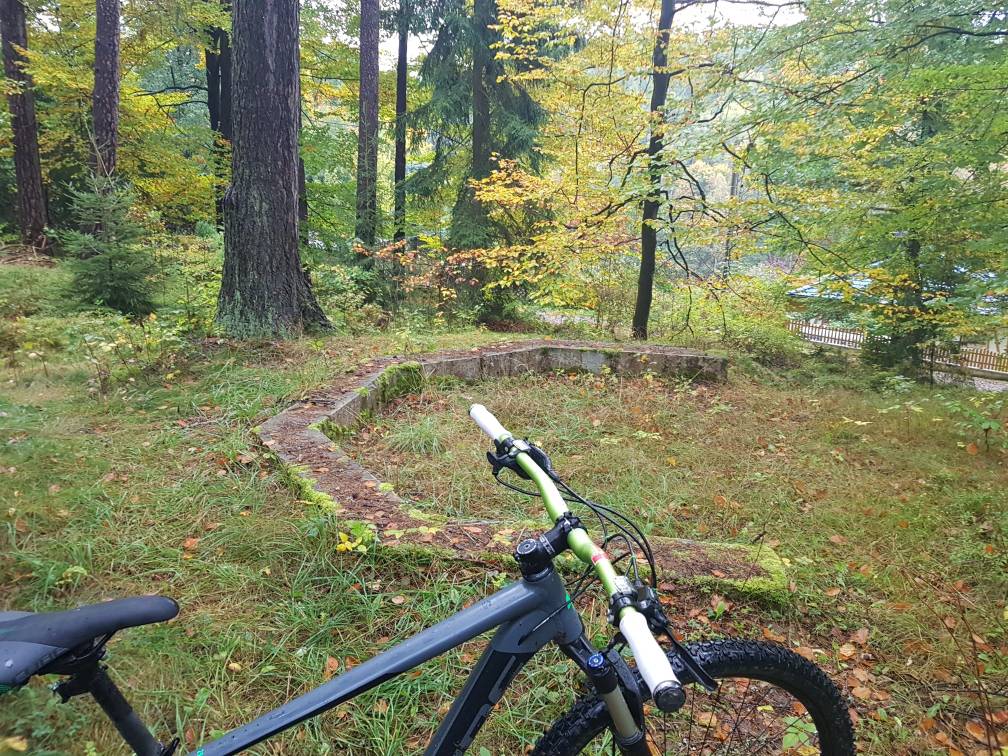

ich will mein Cube Analog 2017 auch mal vorstellen.
Original sind:
Rahmen
Feder
Laufräder
Bremse
Sattel *
Kurbel/Schaltung/Kette/Lager: Sram * NX 1x11
Bremsscheiben: v/h 180mm Shimano * SM-RT64
Vorbau: Sixpack Menace 35mm (31,8)
Lenker: Sixpack Millenium785 Low Riser (auf 760mm gekürzt)
Griffe *: Sram * MTB Locking Griffe * schwarz
Pedale: Shimano * Saints PD-MX80 (noch nicht verbaut)
Hier sind ein paar Bilder von meinem 2017er Analog.
Ich habe es Mitte des Jahres gebraucht gekauft, da war es drei Monate alt...
Seitdem wurde geändert:
Xlc Riser Bar mit 780mm
Xlc Schraubgriffe
Six Pack Vegas flat Pedale
70mm Vorbau von Cube
Und zuletzt wurde die XC30 gegen eine TK30 Gold getauscht
Ich bin nach ca 800km ganz zufrieden mit dem Rad, aber einige Sachen werden sicherlich noch geändert.
Ein paar carbon Teile aus Fernost sind schon auf dem Weg zu mir.
Gesendet von meinem SM-G955F mit Tapatalk
