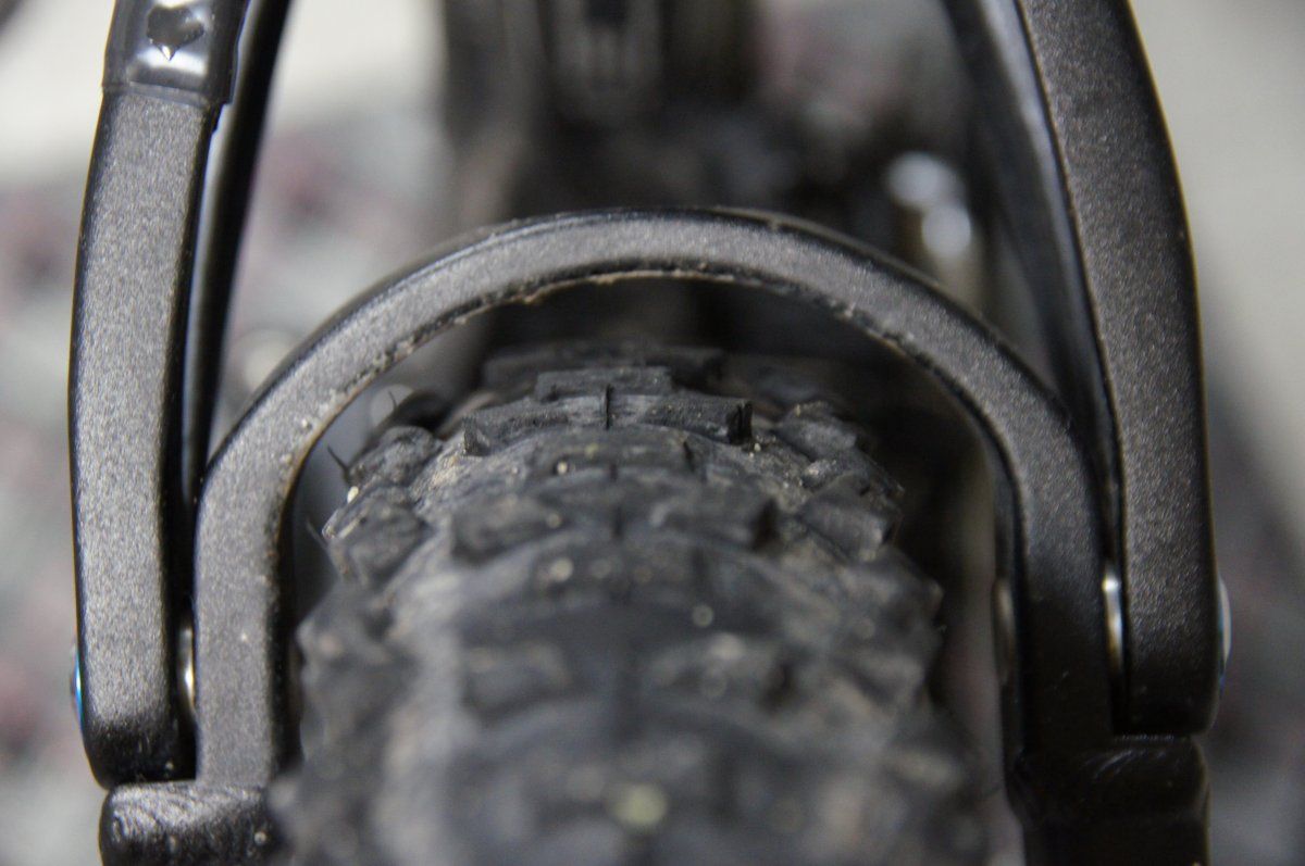

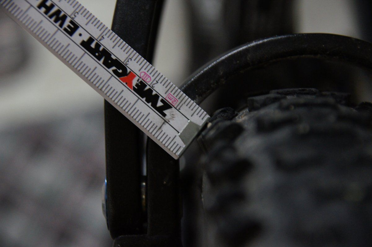

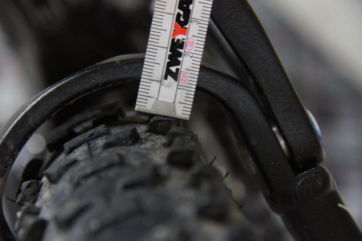

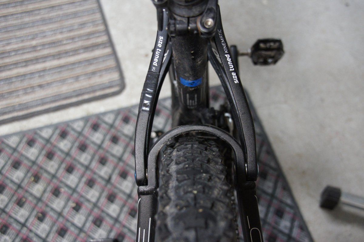

Hallo, habe glaube ein ähnliches Problem mit dem Hinterbau meines AMS 120 Race- habe eines der ersten 2012er Modelle.
Bei mir sieht es so aus: Bremsseite 6mm Luft- Schaltwerkseite 12 mm Luft zum Bügel!!!.. und das mit einem halb abgefahrenen Nobby Nic 2.35
Werde morgen mal versuchen meinen Hans Dampf von vorne aufzuziehen, glaube aber nicht, dass das funktioniert.
Was wäre Dein Rat bezüglich Reklamation?

Aufgefallen ist mir das ganze nach Montage meiner neuen Laufräder inkl. Reifen (Hans Dampf 2,35) Das es bei Reifen kleine Toleranzen gibt ist mir bewusst. Das aber ein zentriertes Laufrad einseitig nur minimal Luft an die Streben auf der anderen Seite aber mehr als doppelt so viel ist nicht normal. Zudem haben wir das Laufrad an einem weiteren baugleichen Rad getestet in dem es optimal gepasst hatte mit Luft zu den Streben auf beiden Seiten (gleicher Abstand).
Ich werde morgen mal auf dem Oberrohr eine Mittelmarkierung aufbringen und diese dann auf den Hinterbau verlängern. Mal schaun wie ich das sichtbar machen kann... Auf jeden Fall geht das Bike kommende Woche zum Händler.
Ach ja Ich messe natürlich nicht am Reifen sondern den Felgenflanken (ZTR Flow EX).

...hab aber an den Reifen gemessen, wobei Toleranz hin oder her- ich gaub der Fall ist eindeutig!
Hallo spaetzlestouri,
Ich kann dir nur empfehlen an den Händler heranzutreten bei dem du das Bike erstanden hast. Diesem musst du den Mangel anzeigen und er muss die Regulierung in die Wege leiten. Bei mir hat das ganze etwa 3 Wochen gedauert, habe aber einen Nagelneuen 2014er Rahmen bekommen gehabt (mittlerweile über den Bikemarkt verkauft ;-) ).
Meine HansDampf haben in den Original Felgen keine Probleme gemacht gehabt, aber mit meinem neuen Laufradsatz (breitere Felgen) waren sie unfahrbar!
Gruß Sascha
PS: Wenn du mehr Beistand brauchst einfach ne PN dann kann ich dir Handynr geben.

Ich miche mich mal ein:
Hatte das gleiche Problem beim Hardtail.
Bei mir lag es am Schaltauge, leicht ausgeschlagen und wenn du das Rad einbaust wird die durch die Kettenspannung einseitig rüber gezogen.
Nur als Tip, vielleicht liegst daran.
