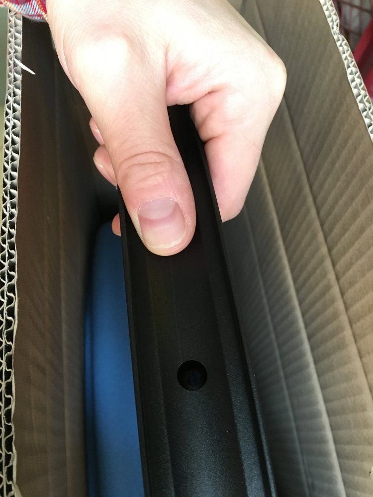

DT XM 481 eingetroffen .. warten auf die Speischen und Nüpple..
