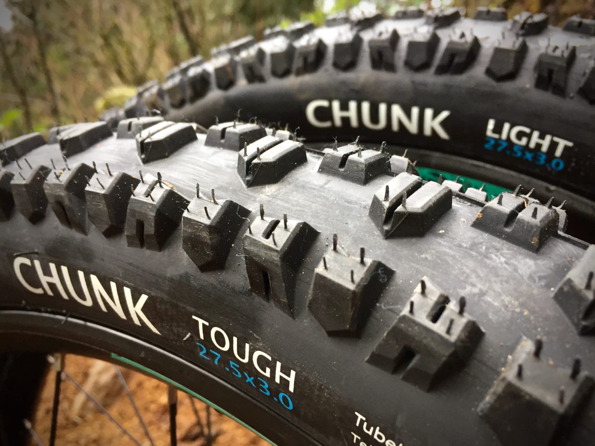

Favorit für vorne ist bei mir der Terrene Chunk tough.
Steht nem DW in Punkto "grobstolligkeit" meines Erachtens nichts nach.
Gewicht meiner Exemplare war glaube ich um 1150gr. (Die 1300gr des DW sind mir persönlich arg viel.) Somit 100gr. schwerer als Werksangabe, was mir lieb war weil das für mich ein guter sweetspot ist. Dämpft top, für mich die beste Karkasse von den Reifen die ich bisher gefahren bin.
Der Chunk liegt von der Größe zwischen einem DW (der DW fällt ja klein aus, idR um 70mm) und den dicken Miner/Purg/Bomboloni (volle 75-76mm bei mir auf 40er MW).
Ich hatte mir nachdem ich sehr begeistert war vom ersten dann insgesamt 3 Stück von dem Chunk in tough gebunkert. Da der erste Reifen aber immer noch kaum Verschleiß zeigt und auch keinerlei Beschädigungen, würde ich den dritten Chunk tough (neu) bei Interesse abgeben. So viel fahre ich nicht, dass ich 3 von denen am Vorderrad in absehbarer Zeit verschleiße.

Frage zu dem Chunk tough an @MiWisBastelbude : wie heftig ist denn der Rollwiderstand im Vergleich zu einem Purgatory?
Hi, ich bin seit kurzen Besitzer eines gebrauchen Stumpi 6fetti mit 27,5 Felgen und 29 mm Maulweite. Der Vorbesitzer hat es auf 2,35 umgerüstet. Jetzt wollte ich eigentlich zu 25,7x2,8 NN zurück. Bin jedoch aufgrund der immer wieder aufkommen Diskussion das 2,8 für 29 mm zu viel ist, unsicher. Werkseitig rollt das Bike eigentlich auf 3,0 Zoll. Vielleicht könnt ihr mir ja bei der richtigen Breite helfen.
Ich fahre den nur vorne.
Für hinten ist mir das Mittelprofil zu offen.
Vorher hab ich Purg grid/Purg Grid gefahren. Jetzt Chunk Tough / Purg grid. (oder Chunk tough / Bomboloni auch mal)
Merke da keinen Unterschied am Vorderrad.
Das Profil ist gröber, aber die Karkasse ist feiner meines Erachtens. Gleicht sich vielleicht aus.
Auf Asphalt holpert der Chunk natürlich mehr, fahre ich aber sehr selten.
Im Wald auf Wegen und erst recht auf trails merke ich davon gar nichts.
Ist im Gegensatz zum Purg 150gr. leichter, das merke ich beim lupfen und springen.
Bremstraktion im losen oder feuchten und Selbstreinigung sind dem Purg weit überlegen.
Bin letztens eine lange Tour mit nem Kumpel gefahren. Wir beiden hatten hinten den Bomboloni drauf. Ich vorne den Chunk tough, er den leichten Groundcontrol (kein grid). Viel Forstautobahn dabei. Hab keinen Unterschied bemerkt. (wir sind konditionell gleicher Stand immer).
