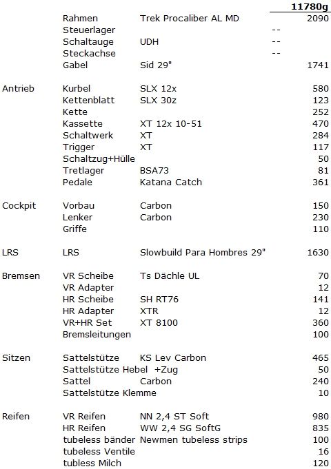

Hab mal ein paar Gewichte zusammengeschrieben: 11,78kg.
Welche Teile hab ich vergessen?
Die Gewichte der Schwalbereifen sind theoretischer Natur. Meist sind sie schwerer als angegeben, und ich bin mir nicht sicher, ob ich bei dem Leichtbau* auf Schwalbe setzen will. Andererseits hätte ich gerne den Grip und die Dämpfung.
Ein paar Werte sind Dummys. Da weiß ich noch keine konkreten Teile.

Bin erstaunt über die doch fast 12kg, hätte mit weniger gerechnet. Ist ein Rahmen unter 2kg doch Vorraussetzung? Wo ist noch Potential?
Du hast die Pedale mitgerechnet, bei Komplettbikes werden die normalerweise nicht beachtet. Wenn du schon so konsequent bist, dann nimm noch die Flaschenhalter mit auf.
Empfehlung: Carbon Flaschenhalter vom Ali.
Das Gewicht vom Vorbau kommt mir hoch vor für Carbon, da gibts deutlich leichtere aus Alu.
Würde vielleicht am Carbon Vorbau und Lenker sparen, und das Geld in Carbon Laufräder mit so 1400g investieren. Da bringt das gesparte Gewicht wenigstens ein bisschen mehr.
100g für Tubelessband ist extrem viel, würde ich eher so auf 20g schätzen.
360g für VR/HR Bremse kann nicht stimmen, das entspricht eher dem Gewicht einer Bremse (ca. 280g).
Genauso bei der Dächle UL. Die 160mm Scheibe wiegt schon 122g.
Warum am Hinterrad ne andere (schwerere) Scheibe?
Ohne viel Aufpreis fallen mir die Verbesserungen ein:
Kettenblatt von Garbaruk: -72g (sieht zudem noch besser aus)
Vertical Helium Dropper: ca. -160g
Letztendlich hilft da halt nur mehr Geld für leichtere Teile ausgeben. XTR statt SLX :daumen:
Wenn du an jedem Bauteil im Schnitt 50g sparen kannst läppert sich das schon.

Das Gewicht für das Set der Bremse (VR + HR) ist wohl falsch auf einer Webseite angegeben worden. Nur VR Set mit Leitung liegt bei 392g. Habs mal nachgetragen. Danke für den Tip.
Ist überhaupt schwer, Gewichte vom Hersteller zu finden. Scheint eine Strategie zu sein.
Eine RT76 hab ich hier noch rumliegen. Für hinten tuts die. Eine Dächle UL würde eh "nur" 20g bringen.
Für Tubeless Strips gibts auch auf der Newmen Webseite keine Gewichtsangaben. Und meine Verbauten habe ich nicht gewogen. Ich würde sie aber wieder verbauen, auch wenn sie 100g wiegen würden. Hab sie mal mit 2x20g nachgetragen.
Die Vertical Helium gibts nur bis 90mm. Es sollten aber schon min 125mm sein. Aber erstaunlich, was gewichtsmäßig so alles zu bauen geht.
Ergibt jetzt 12,075kg :heul:

Keine Ahnung wo du deine Gewichtsangaben her nimmst, aber R2-Bike hat Bilder von den Teilen auf der Wage. Und da liegt das VR Set der XT bei 279g.
https://r2-bike.com/SHIMANO-Deore-XT-Scheibenbremse-2-Kolben-BL-M8100-BR-M8100-Set
Ok, jetzt weiß ich auch was du mit Tubeless Strips meinst. Ich dachte an ganz normales Tubeless Klebeband.
Wenn dir die das Gewicht wert sind passts.
Trotzdem habe ich ein paar Änderungsvorschläge:
Lass den Carbon Vorbau sein. Die wirklich leichten kommen mir alle ein bisschen luftig vor, und sind extrem teuer für kaum Gewichts Einsparung und dazu noch hässlich. Die etwas günstigeren, robuster gebauten haben dafür keine Gewichtsvorteile mehr gegenüber leichten Alu-Vorbauten wie dem Newmen und sind immer noch extrem teuer. Mit dem gesparten Geld ist ne Carbon Kurbel drin, die das 10-Fache an Gewicht einspart.
In Zahlen:
Bremsen (gewichte von R2): -226g
Sattelstütze: Bikeyoke Divine SL: -15g
Garbaruk Kettenblatt: -72g
Vorbau: NEWMEN Evolution SL 318.2: -71g
Kurbel: RACE FACE Next SL: -160g
Dazu noch andere Reifen, der Schwalbe NN ist einfach übergewichtig.
VR Reifen: Onza Porcupine Skinwall: -170g
HR Reifen: Onza Canis Skinwall: -50g
oder
VR Reifen: Maxxis Dissector: -80g
HR Reifen: Maxxis Rekon: +5g
Und schon sind wir wieder gut unter den 12kg :bier:

Mit den 387g fürs ganze Set aus dem Link sind wir wieder unter 12kg.
Danke für den Tip mit dem Vorbau. Ist notiert. Bin für solche Tips sehr dankbar.
Garbaruk Kettenblatt ist gesetzt.
Carbonkurbel geht leider gar nicht. Das Rad hat 64mm BB Drop. Kurbel- und Pedalaufsetzer gehören zu meinen Lieblingsbeschäftigungen. Hab gewußt, daß so ein Vorschlag kommt. ;) Die potentielle Gewichtsersparnis muß ich in diesem Fall herschenken.
Performance > Design > Kosten > Gewicht
Ist da die Haltbarkeit in Performance mit drin?
11,607kg
Jup. Wie soll ein Vorbau oder eine Kurbel denn anders besser performen als stabiler zu sein? :D
