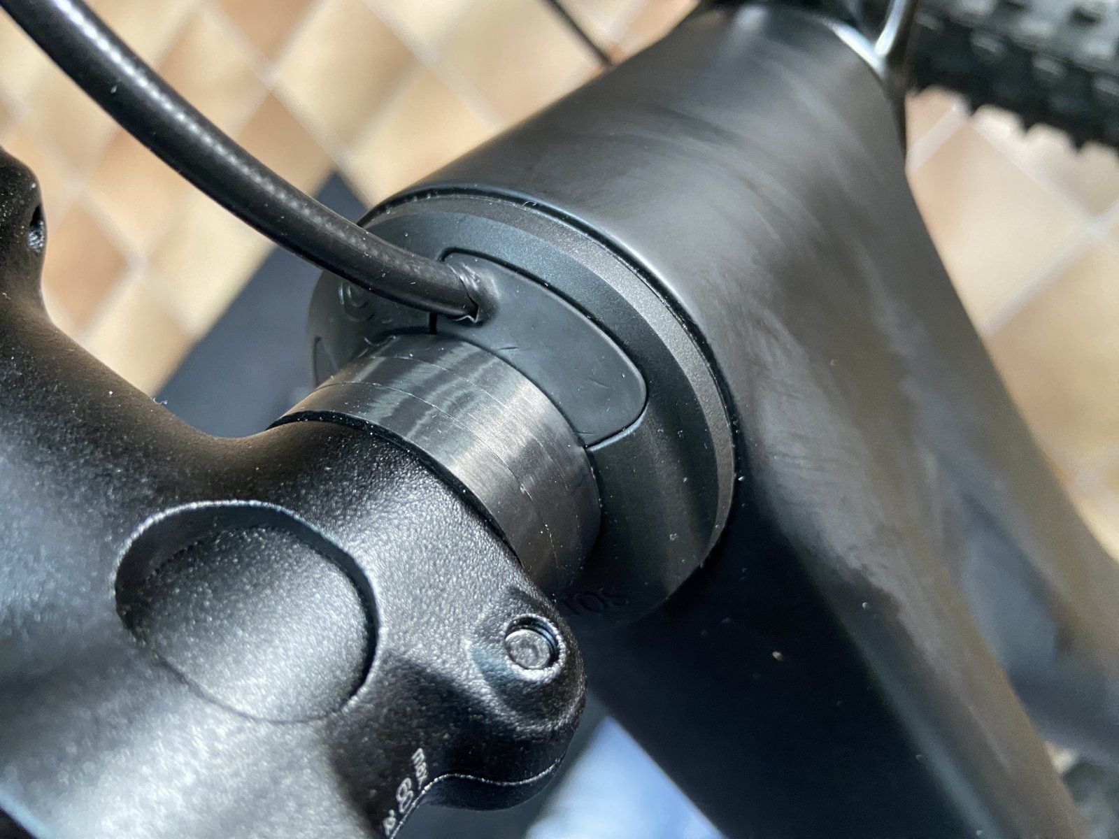

Heute nochmal 2 Stunden unterwegs, jetzt passt die Bremse. Aber was mir auffällt, die Lenkung geht eine Tick zu straff. Die EinstellSchraube ist eher zu wenig als zu fest angezogen. Fühlt sich an wie mit Lenkungsdämfer . Entweder liegt’s an dem Acros Steuersatz oder an der Bremsleitung die durch den Steuersatz geht, habt ihr das auch 🤔

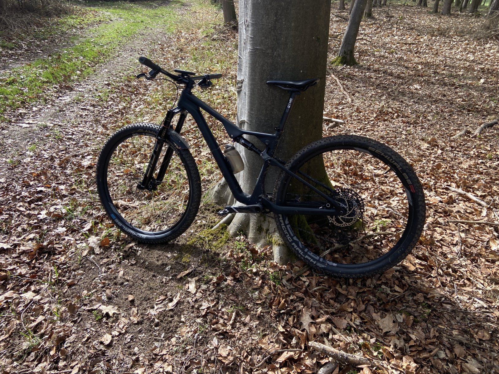

Mit dem Hinterbau stimme ich dir zu, komme ja auch vom Evo. Finde die Sid vorne passt nach Empfehlungen, der Dämpfer brauchte ein bisschen mehr Druck. Hab ca 15% Sag hinten. Was wiegt dein Rad?
evtl noch ein Bild mit Sonne im Rücken 😂
Den Fox Float DPS hab ich gebraucht aus Kleinanzeigen, der Verkäufer hat den bei einem Tuner auf das Oiz abstimmen lassen, der passt perfekt 👌. Mit der Sid bin ich bis auf die Federwegsausnutzung auch zufrieden. Das bike wiegt inklusive Fender, Garmin Speedsensor, Navihalter und Flaschenhalter 10,44 Kilo. Laufräder wiegen halt gut 1500 Gramm, die 2,35 er Schwalben 1450 Gramm.

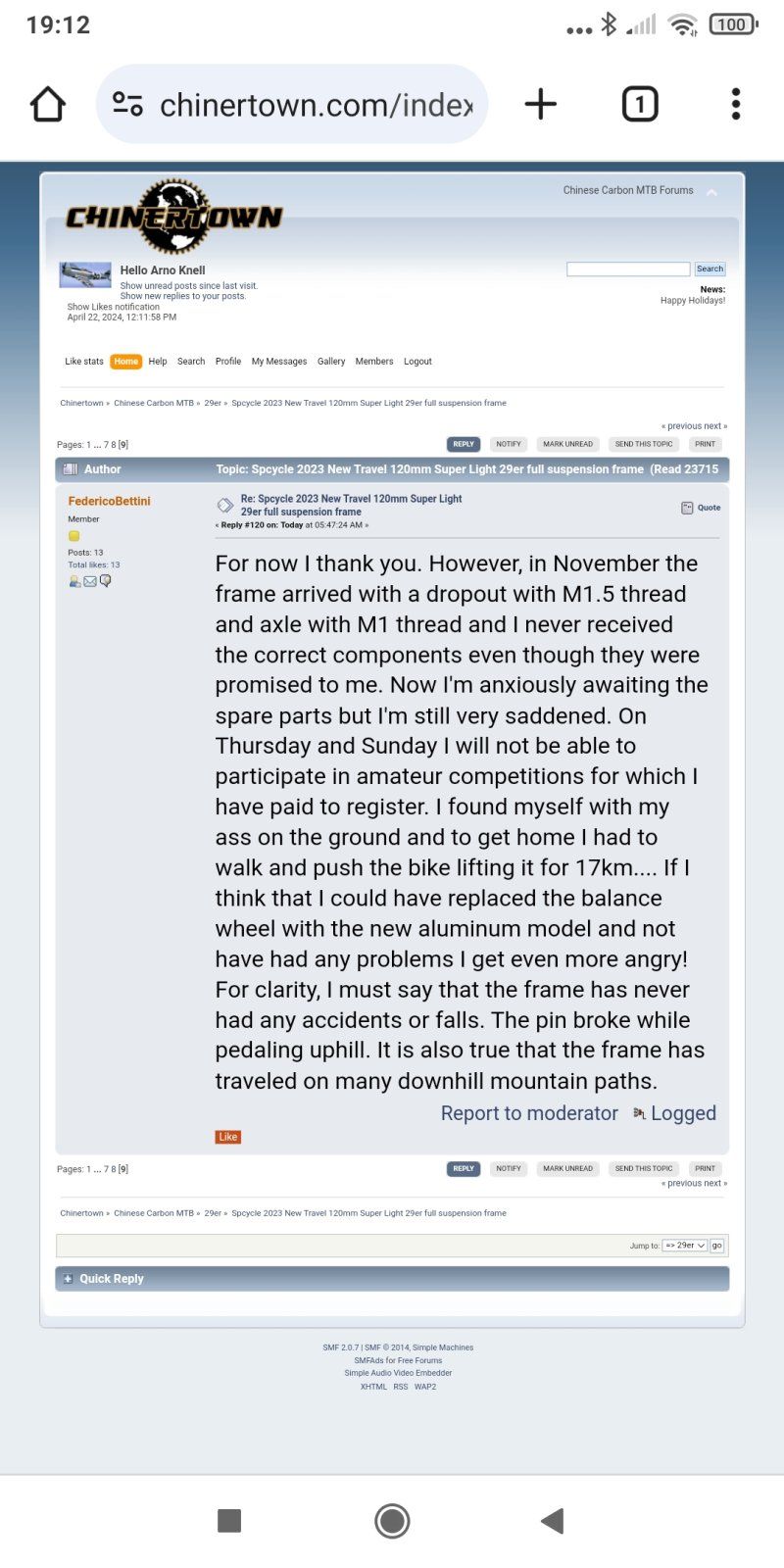

Habe gerade im chinertown Forum den m861 mit gebrochener Wippe gesehen natürlich pünktlich vor der ersten Ausfahrt mit meinem am Wochenende. Habt ihr da bei euch irgendwelche Auffälligkeiten bemerkt?
Und mit welchem Drehmoment sollen die silbernen Schrauben zur Dämpferbefestigung festgezogen werden, hab dazu nirgends was gefunden.
hab die mit 12 Newton angezogen, sollte schon gut passen.
Auch Specialized Rahmen brechen ab und an, würde mir da keine Gedanken machen 😊
Und die Frage ist: wie ist der gefahren, wie schwer war der Fahrer usw usw

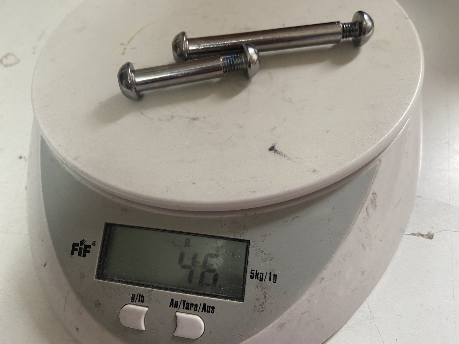

Hab jetzt Titanachsen bestellt, Infos kommen sobald die da sind 👍
So, jetzt hab ich das Problem mit der schwer gängigen Lenkung auch gelöst. Hab mal eine Fühlerlehre 0,15 mm unter die Dichtung des oberen Lagerdeckel geschoben und den Steuersatz eingestellt. Die Lehre war kaum zu bewegen. Hab dann die 2 Spacer mit je 0,1 mm raus und einen aus Kunststoff mir 0,5 rein. Steuersatz eingestellt und jetzt geht die Lenkung so wie sich das gehört. Die Dichtung vom oberen Steuersatzdeckel liegt noch am Rahmen auf , aber eben nur mehr ganz leicht 👍
