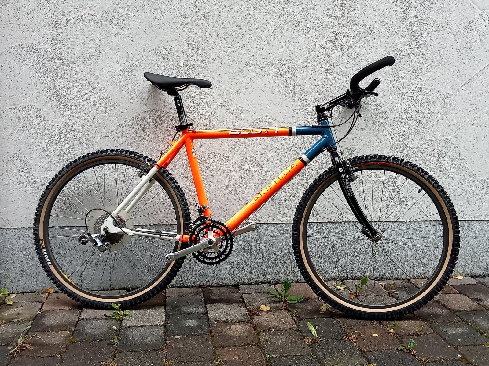

Das Scott Super America - was soll ich damit machen?
Kurz zusammengesteckt, ich wollte sehen wie sich die Parnaracer und die Shogun Gabel an dem Rad machen.

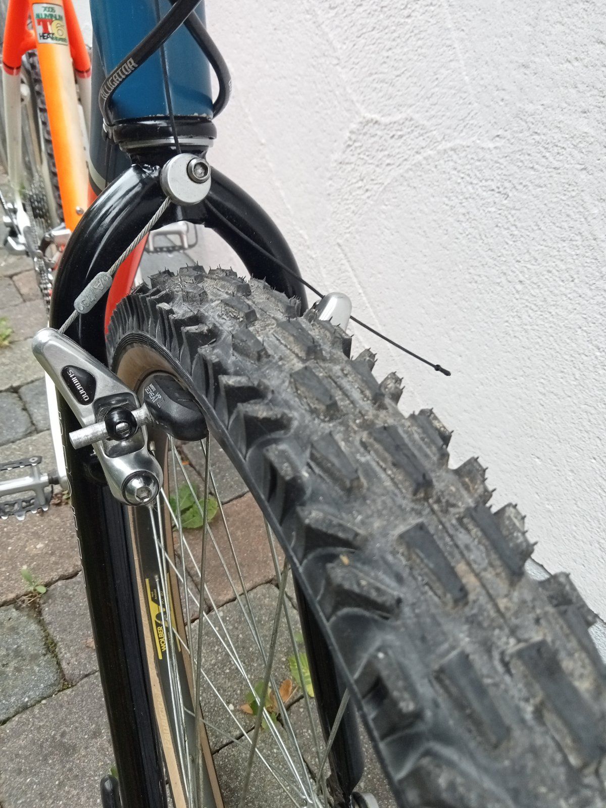

Update zu den Bremsen:
Die Pendersen waren leider innen kaputt, bei drei von den vier Bremsarmen war das Kunststoffgewinde innen gerissen. Ich hab außerdem gelesen, dass die Bremsen vorne echt gefährlich werden können, deswegen wurden sie in den USA sogar wieder vom Markt genommen.
Naja egal ich habe jetzt dank @joglo eine komplette XT Canti Bremsanlage. Im Katalog stehen die eh drin, sind also sehr schön original

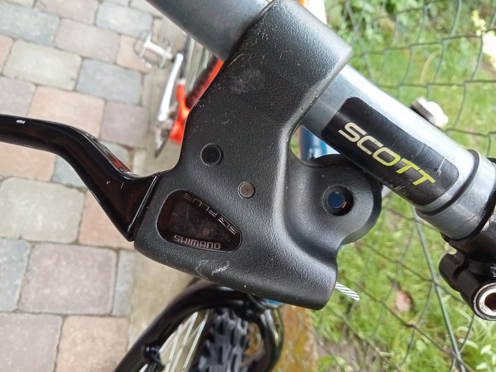

Weiß jemand, wie man das Kabel aus diesen Bremsgriffen rausbekommt? Vor dem Nippel ist leider eine art Sicherungsring, und deshalb kriege ich das alte Kabel nicht raus.:confused: IMG20220409113426.jpg
Wenn jemand einen Tipp hat wo ich den Schwarz gelben Scott Aufkleber herbekomme bin ich dankbar.
So heute ging einiges Weiter also ein weiteres update:
Das Bremsseil hab ich rausbekommen, da gab es an der Unterseite einen Anschlag, den man verstellen konnte und dann ging es einfach raus.

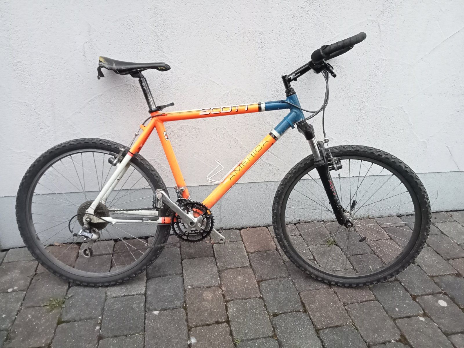

Den Lack hab ich jetzt mal gereinigt, sieht schon besser aus, aber hat schon viele Macken, von dem ausgeblichenen ganz abgesehen. Man sieht dem Fahrrad halt seine 30 Jahre an, finde ich persönlich jetzt aber nicht so tragisch.

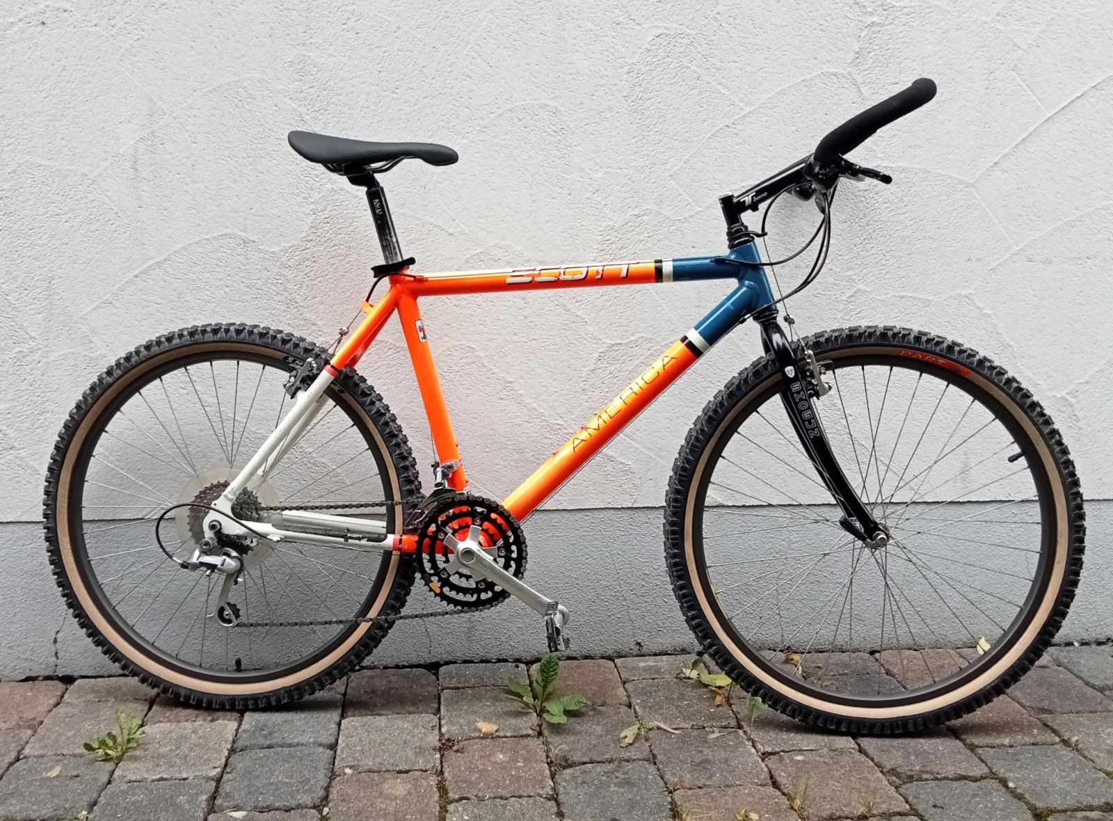

Bin jetzt ein gutes Stück weiter das Scott ist jetzt fahrbereit.
Die Kette ist jetzt drauf, die Bremsen und die Schaltung eigestellt und auch der Rest sollte Passen. Ein paar Kleinigkeiten sind noch offen, z.B. der defekte Aufkleber vorne, die Schraube natürlich und die Kunststoffteile die um den Nippel vom Bremszug kommen muss ich auch noch besorgen.
Außerdem kommen noch Bremsklötze drauf die für beschichtete Felgen geeignet sind, um die zu schonen.
Das wars für heute hier noch Fotos:
