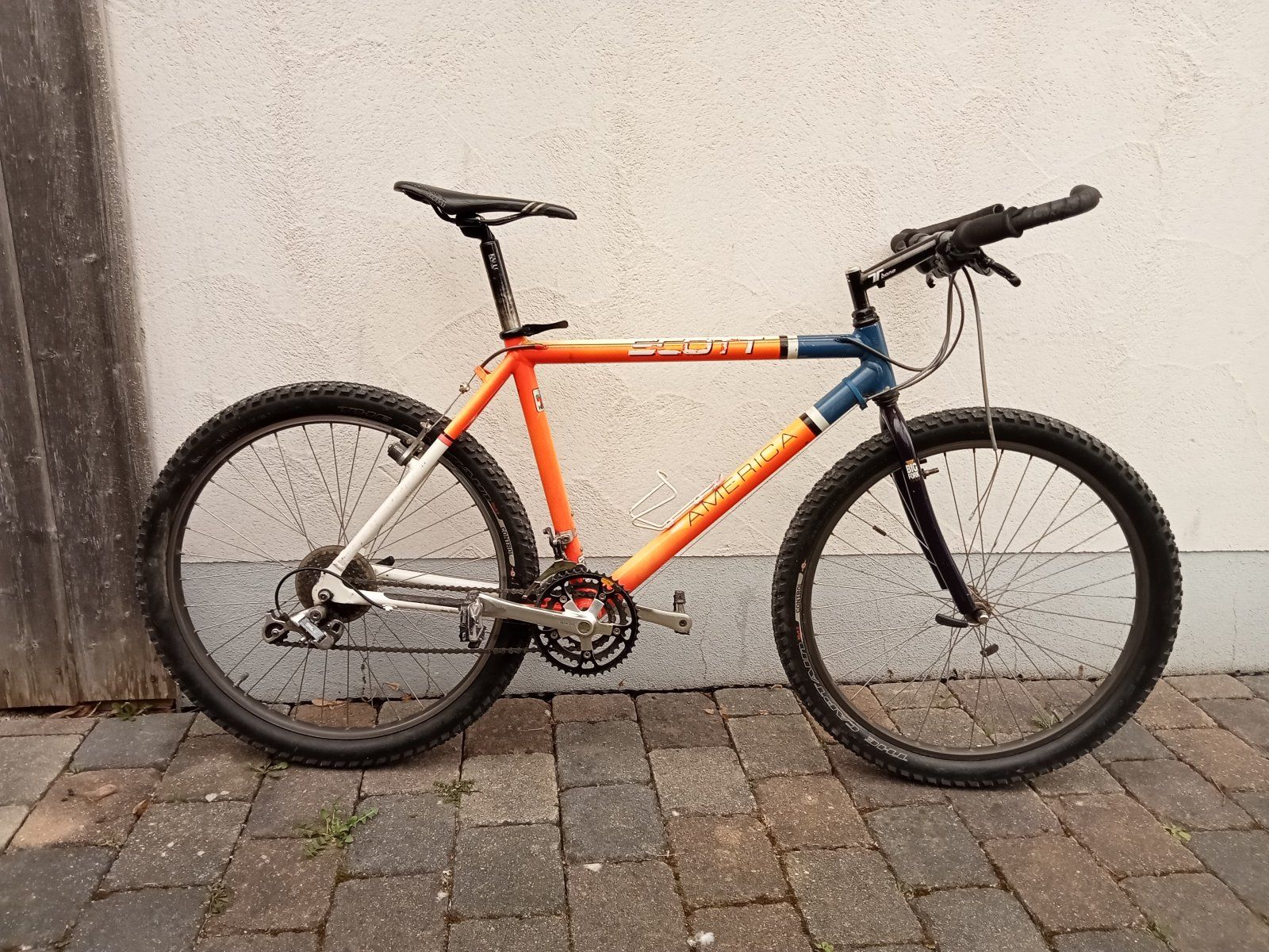

Mein neuestes Projekt ist ein Scott Super America ich schätze mal 1991 (laut Katalog)
Hier erstamal Bilder:
IMG20220305173526.jpgScreenshot_2022-03-09-14-54-13-85_e2d5b3f32b79de1d45acd1fad96fbb0f.jpg
Links ist mein Radl und rechts der Kathalogauszug.
Ich bin mir unschlüssig wie ich dass Rad aufbauen bzw. herrichten soll und bräuchte dabei eure Hilfe:
1. der Lack, der ist nämlich schon sehr ausgblichen, was würdet ihr damit machen? Am liebsten wäre mir so belassen und evtl. noch konservieren, was meint ihr?
2. Die Gabel, das ist eine Suntour XCT V2, ich finde die irgendwie viel zu modern an dem Rad. Könnt ihr mir Empfehlungen geben, welche Gabel besser an das Rad Passen würde und die auch was taugt (vom Fahren her)

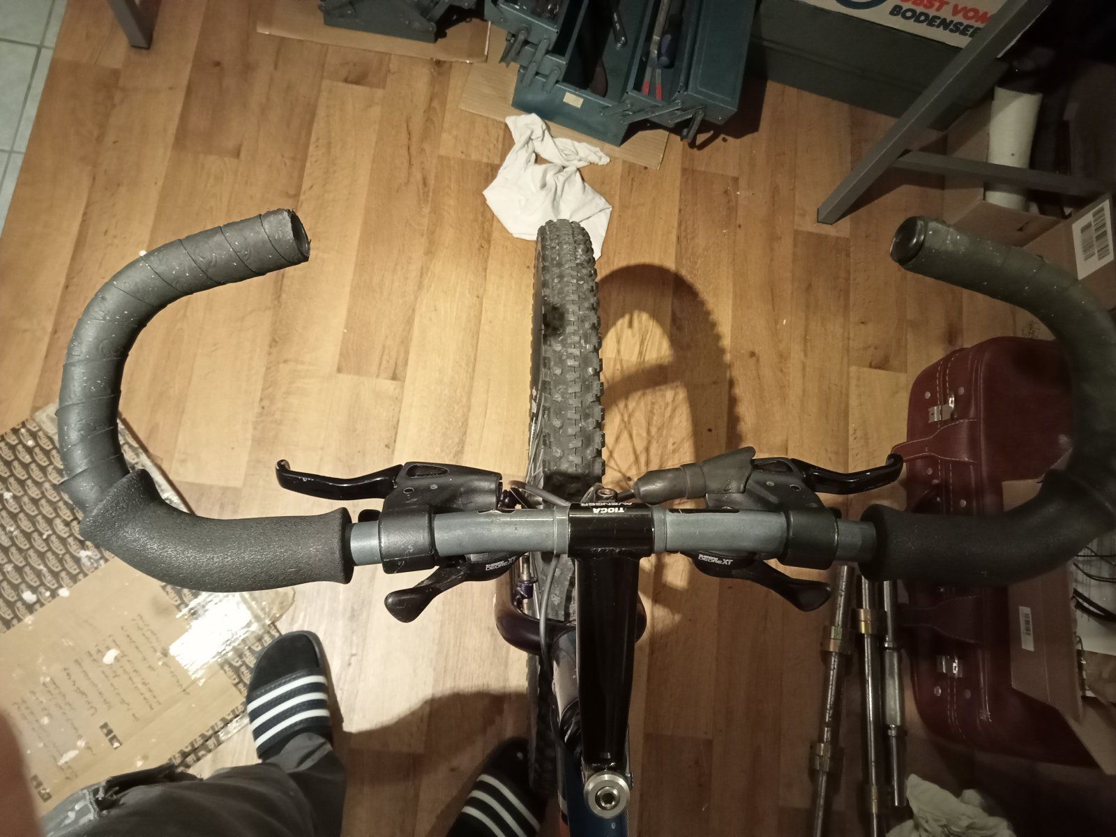

3. Der Lenker + Vorbau, ist zwar ein originaler Scott Bullhorn Lenker, gefällt mir persönlich aber nicht so gut, denkt ihr der ist original bzw. muss der dranbleiben?
4. die Reifen, was könnt ihr mir da empfehlen, was in das Rad passt.
5. Felgen, ich habe zwei Sätze davon (die Gleichen) das eine Paar fast unbenutzt ohne Bremsspuren und die andern schon ordentlich runtergebremst, welches Paar würdet ihr fahren?
Generell hab ich vor, das Rad mechanisch wieder auf Vordermann zu bringen, heißt Tretlager und Steuerkopflager, sowie die Naben auseinandernehmen und neu zu fetten, die Kette und die Schalteinheit ordentlich zu reinigen zu schmieren.
Vielen Dank schonmal
Viele Grüße

Wenn das Rad Dir passt, kannst Du es für Dich herrichten im Sinne von technisch ertüchtigen. Ein "Kultbike" wird daraus wahrscheinlich nicht mehr. Die meisten Scott-Modelle aus dieser Zeit sind (leider) nicht sehr gesucht/kultig. Zum Fahren sind sie aber gut.
Rückrüsten auf Starrgabel ist (z.B. Tange Big Fork) möglich. Muss der Durchmesser (wahrscheinlich 1 1/8", besser noch mal messen) und die Schaftlänge passen.
Den Lack so belassen, ein Neulack lohnt sich wirtschaftlich nicht. Das Rad hat wahrscheinlich lange Zeit in der Sonne gestanden. Das haben einige Scotts nicht gut vertragen.
Viel Spaß beim Ertüchtigen wünscht
kalihalde
Naja, für den einen Gebrauchsgegenstand, für den anderen Kult :) Es ist halt kein superseltenes handmade in USA Bike, aber hat doch ein paar ganz schöne Komponenten, ich sehe zB eine Scott Pedersen Bremse und XT Ausstattung. Da kann man bestimmt ein nettes Rad draus machen.
1. Neulack lohnt nicht, wenn Du nicht persönlich auf ganz genau dieses Rad stehst. Und so schlimm sieht es auf dem Foto jetzt auch nicht aus 8-)
2. Jupp Starrgabel wäre wie schon geschrieben wohl korrekter und auch diese billigen Federgabeln bringen eh kaum was.
3. Alles kann, nix muss. Ich bin auch kein Fan von Barends, aber wenn, dann wäre mir so ein Scott AT Lenker noch am liebsten. Die hatten wenigstens einen Gewichtsvorteil und waren halt original.
4. Skinwall Reifen könnte ich mir vorstellen, optisch nett sind die Panaracer Smoke/Dart, gibt´s auch in neu. Haben aber grobes Profil.
5. Da die Felgen augenscheinlich dunkel eloxiert sind würde ich die schon angebremsten zum Fahren nehmen, wenn sie nicht zu gebraucht sind. Ein paar Fahrten durch widriges Gelände (Matsch) und deine neuen sehen auch so aus.
Viel Spass beim schrauben

HI auch von mir,
wohne übrigens in Freising, wenn Du mal was brauchst kann ich gerne helfen.
Die aktuelle Federgabel ist viel zu jung und vom Bild her auch viel zu lang, d.h. die Einbauhöhe ist höher als die original Starrgabel oder die frühen Federgabeln aus der Zeit.
Ein paar Zentimeter ändern die Geometrie oft schon zu gravierend. Nicht nur die Front kommt höher, das ist ja manchmal ganz recht bei den sportlichen Bikes aus den 90zigern, sondern auch das Tretlager geht etwas nach oben und damit der Schwerpunkt und auch die Sitzposition ein bisschen.
Also entweder Starrgabel oder frühe Federgabel wie Mag21, Manitou M1/2 oder gar ne Scott unishock (die mag hier aber glaube ich keiner).
Der Vorbau ist ganz nett, den würde ich Dir empfehlen zu lassen.
Allerdings wenn Du die Sattelstütze soweit ausgezogen hast wie am Bild ist der Vorbau für Deine Größe schon vlt. etwas lang.
Der Bullbar scheint der größere AT zu sein, wenn nicht gar ein anderer nachgerüsteter.
Den muss man mögen.
Den kurzen und vergleichsweise leichten AT2 LF finde ich persönlich aber ganz nett, vorallem bei kleinen Rahmen weil man da schön seitlich und weiter vorne greifen kann.
Natürlich passt ein Scott Bullbar bestens an ein altes Scott...

Hallo Simon, Glückwunsch zum Scott. Trotz des Alters und des Zustandes ein erhaltungswürdiges Bike. Viele gute Tipps sind ja schon geschrieben worden. Ich kann mich da nur anschließen. Würde mich nur wiederholen. Hier wird dir auf jeden Fall in technischen wie auch optischen Fragen sehe sehr gut geholfen. Also fleißig Bilder und Berichte über den weiteren Werdegang posten. Viel Spaß damit.....einen schönen Abend
Die Big Fork habe ich tatsächlich noch Zuhause liegen, muss nur mal nachschauen ob sie reinpasst. Die Cantisockel sind etwas verbogen, kann man aber richten denke ich. Leider ist die Gabel Lila, die müsste ich dann neu lackieren, dass sie zum Bike passt.

kurz mal die Big Fork anprobiert und es sieht überhaupt nicht schlecht aus. Sogar dass Lila gefällt mir ganz gut. Ach ja und es sind dickere Reifen draufgekommen. Die hatte ich grade noch da deswegen einfach mal ausprobiert. Ich glaube aber da kommt nochmal was anderes, der eine ist nämlich schon etwas kaputt und die haben ziemlichen Rollwiederstand.
Lenkertechnisch bin ich mir noch unschlüssig. Ich habe noch einen True Temper Lenker da, der sieht auch echt gut aus. Mit dem Bullbar habe ich mich mittlerweile auch ein bisschen angefreundet, dass mit den Griffen sieht aber irgendwie seltsam aus.
Einen AT-2, der nicht ganz so weit herum reicht (wie oben im Katalog abgebildet), habe ich noch bei mir liegen. Den kannst Du bekommen, falls gewünscht.
Das wurde aber sogar direkt von Scott an deren Topmodellen so gehandhabt:
Stimmt ja, in dem Fall sieht das garnicht schlecht aus, vor allem dass zweifarbige gefällt mir sehr gut!
Das Radl wurde ja auch mal eine Saison Rennen gefahren, bevor der letzte Vorbesitzer also der Verkäufer es gekauft hat, wahrscheinlich stammt dass daher.
