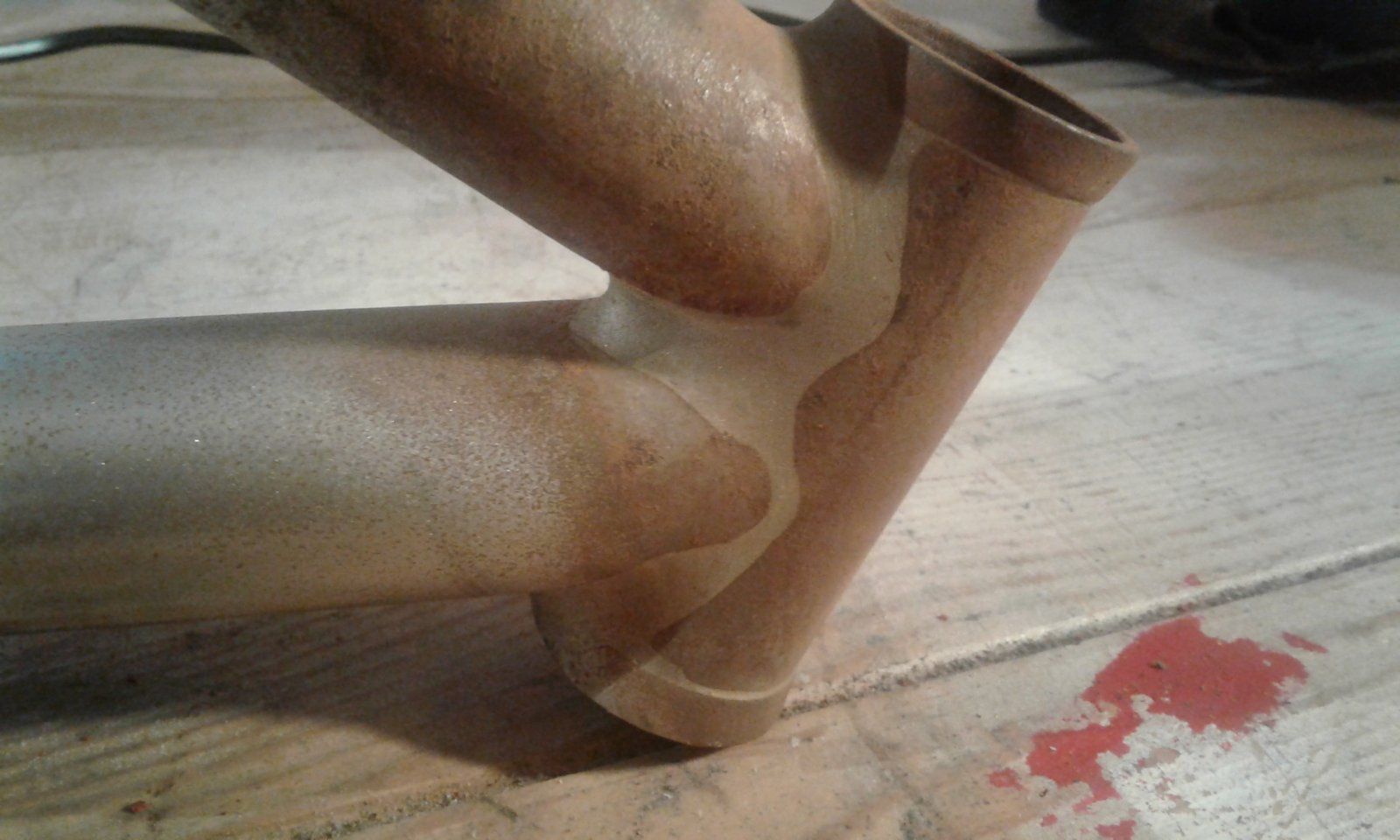

Seit einiger Zeit schwirrt in meinem Hirn immer wieder die Idee von einem klassischem Leichtbau Flitzer umher. So wie wir es eben früher mit unseren Rennbikes gemacht haben, den ganzen unsinnigen Scheiß wie Hohlkammer anbohren und Tesa als Felgenband. So richtig hatte ich es aber auch nie verfolgt. Denn was als Basis nehmen? Mein Bonnie wäre eine Möglichkeit. Aber der hat schon so viel durchgemacht und funktioniert so wie er jetzt ist perfekt. Der bleibt so. Dann hatte ich mich neulich mit einem Bike tech Hikari verkauft: Ich habe mich vom profiliertem Unterrohr täuschen lassen und musste lernen dass es das Ultrastrong auch in MTB Qualität gab. 😖 2500 Gramm sind dann doch zuviel. Nu steht er im Basar
https://www.mtb-news.de/forum/t/bike-tech-hikari-rahmenset.968418/Wie auch immer suchte ich eher planlos im Netz als sie mich dann fand, die Basis: Auf den ersten Blick ein unlackiertes rostiges Etwas. Bei genauerer Betrachtung erwies es sich als komplett muffenlos gelötetes Columbus Genius Geröhr von unter 1600 Gramm bei 17"!!!🤪

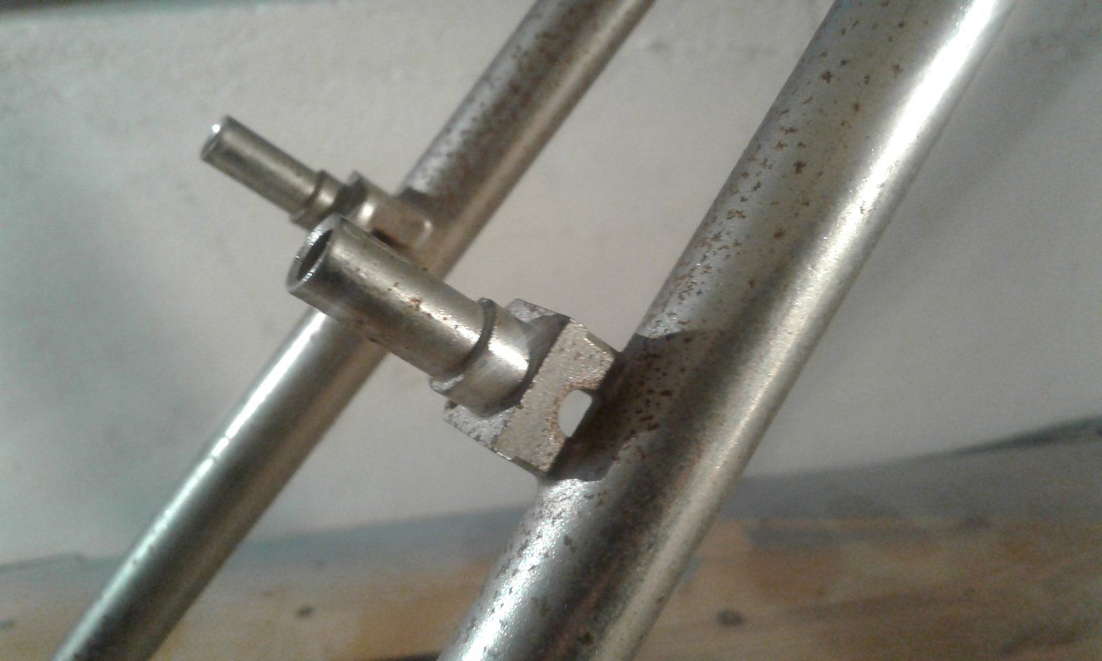

Das war es! Laut Verkäufer ist dieser Rahmen 1992 von FRM für eine italienische Marke gebaut worden, die die Rahmen (es gibt noch weitere!!!) dann wohl aufgrund der Zugführung nicht abgenommen haben. Die ist allerdings eigenartig, unvollständig und auch nicht fertig gearbeitet.
So schön diese kleine Führung ist, vermutlich Schaltwerk, hat sie keinerlei Funktion da vor und nach ihr keine Widerzuglager verbaut sind. Für die Bremse zudem falsche Seite.
Aber am Oberrohr und Sattelrohr waren wohl mal Zuglager für den Umwerfer, die wieder entfernt wurden. Der Rest muss aber noch geschliffen werden.
Aber ich denke das sind alles lösbare Aufgaben, ebenso das italienische Tretlagergehäuse. Zumal ich den Rahmen auch für nen Appel und nen Ei bekommen habe. Als erstes war nu aber auch vor allem anderen die Anschaffung einer Waage angedacht.
Und was soll ich noch sagen: Zahlen sprechen für sich
Die nächsten Tage ist Schleifen angesagt. Ich freue mich schon wenn er dann schön blank ist.

Bei dem, was ich da sehe, bietet sich doch folgende Zugführung an:
  • Schaltwerk rechts unten,
  • Werfer links unten mit downpull und
  • V-Branke links oben (das angelötete Röhrchen weg).
Gruß Frank

So wird es. Das Röhrchen wird behutsam weggeschliffen. Ich habe für den Sattelklemmbolzen noch einen schönen Gegenhalten von Nitto. Dann geht auch Cantibremse.

Ich hab auch einen Genius Rahmen mit so einem Röhrchen. Da wird der Zug zum Umwerfer mit einem Liner durchgelegt.
Also im Normalfall halt.
Ja aber ohne Widerzuglager vorne wo die Hülle gegenläuft ist es etwas sinnfrei. Wahrscheinlich hat den Rahmen der Praktikant an einem Montag gelötet.
Der Rahmen ist ja mal richtig toll: 1560g mit verschliffenen Messinglotnähten wie beim Smoothwelding von Alu, ist echt eine Ansage!
Wie hieß dieses Fügeverfahren für Stahlrohre gleich wieder?
