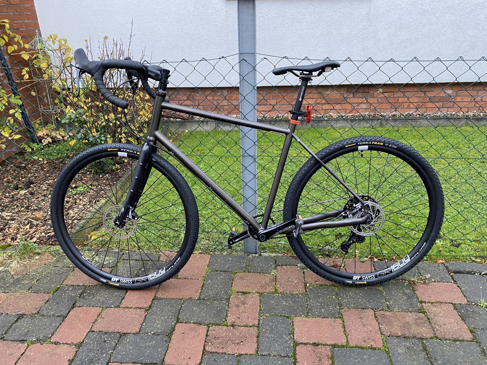

Hi Christian,
das AWOL steht immer noch im Schuppen und wird für alles benutzt von der Reise bis zur Fitness-Einheit.
Mittlerweile sind alle Teile gut abgehangen und läuft gebraucht. Ich bin immer noch zufrieden auch wenn ich mir manchmal schon einen Carbon-Renner wünsche.
Ich bin auch komplett auf Sram Force Brems und Schaltelemente umgestiegen und habe mir noch eine Redshift Vorbaufederung gegönnt. .
Hier mal ein „aktuelles „ Foto.
Sieht gut aus und fährt sich bestimmt auch so! Falls Jemand Interesse an einem AWOL DLX hat. Ich würde mich vermutlich bald trennen wollen (siehe auch meinen anderen Faden: Bombtrack Beyond vs. AWOL)
Schönen Abend.
Christian
