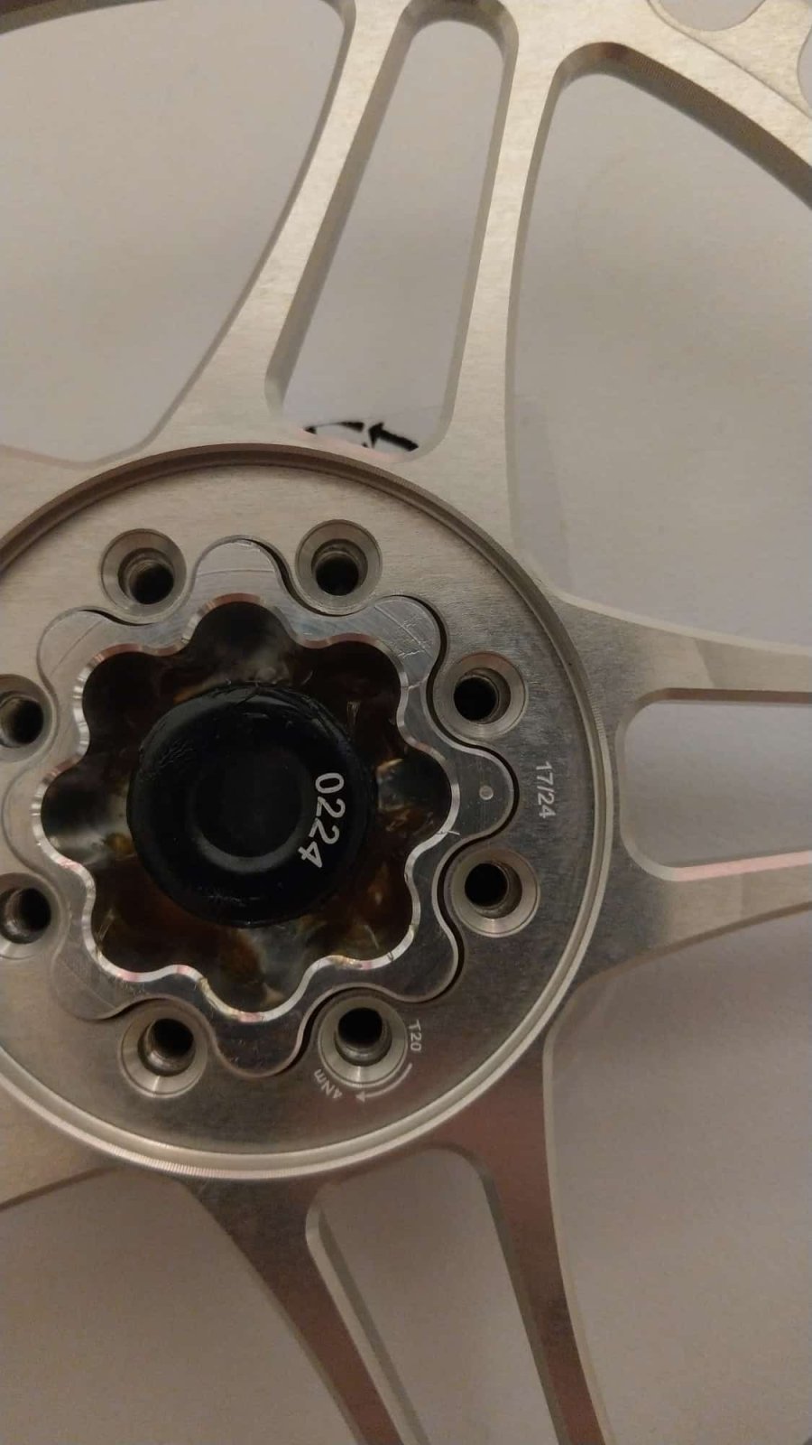

Was mir zu Beginn negativ aufgefallen ist, und was wahrscheinlich auch der Deal Breaker werden wird, ist das enorme Spaltmaß an der Direkt-Aufnahme.
Ich habs hier auf dem Bild mal ganz nach rechts geschoben, nach oben und unten dann entsprechend genau das selbe.
Das Blatt lässt sich unverschraubt, mehrere Millimeter drehen und klappert in alle Richtungen.
Die originalen KB oder die von Alugear sitzen wie angegossen, da wackelt auch nichts.
Jetzt könnte man sagen, das richtet sich beim anschrauben aus, klar.
Dann hängt das KB allerdings quasi in der Luft und wird nur von 8 lausigen Schrauben gehalten.
Wenn die an oder abbrechen, wars das mit der Kurbel.
Und als Kunde muss man das erstmal nachweisen.
Also der Ansatz die Löcher für die Schrauben ein ticken Größer zulassen, wäre sinnvoller gewesen und so machen das auch viele KB Hersteller bei SRAM.
Also nur als Warnung, wer mit dem Gedanken spielt sich dieses KB zu kaufen.

Dann nimmst du am besten acht vernünftige Schrauben - die sollten das schon aushalten.
Ernsthaft, wie soll man denn bei artgerechter Nutzung diese Schrauben (wenn’s keine ungeeigneten sind) abbrechen?

Ich verstehe ja, daß bei dem Preis/Produkt 100% Passung erwartet wird. Aber ein Stabilitätsproblem sehe ich da nicht.
Da müssten wirklich die Schrauben versagen.

Hey Creeper,
vielen Dank erstmal für dein ausführliches Feedback! Wir verstehen, dass das Spiel des Kettenblatts vor der Montage zunächst irritierend wirkt.
Aber keine Sorge, das Kettenblatt zentriert sich perfekt über die Senkbohrungen, sobald es fest verschraubt ist. Das anfängliche Wackeln ist völlig normal und verschwindet nach der Montage vollständig.
Das Prinzip funktioniert ähnlich wie bei einer Autofelge oder einer Fahrradbremsscheibe: Zunächst kann es Spiel geben, bis die Schrauben angezogen sind. Dann sorgt der Anpressdruck in Verbindung mit der Senkung dafür, dass alles fest und sicher sitzt. Wenn du genau hinsiehst, wirst du feststellen, dass die Direct-Mount-Schnittstelle asymmetrisch ist, was nicht der Kraftübertragung dient, sondern der Ausrichtung der Position des Kettenblatts auf der Kurbel.
