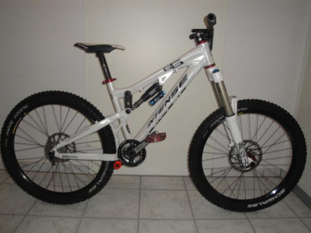

Foto bitte. Ich habe das Works Angel Set und komme damit auf einen ähnlichen Winkel, allerdings mit einer 180er Gabel, Tretlager ist bei mir 36cm hoch.
Erstmal schönes Rad. Hast du dein Angel Kit auf + stehen, also das aus "normal" 65°, 66° wird? Es sieht so aus als wäre der Vorbau er vorne im Steuerrohr, bei - müsste er ja hinten im Steuerrohr sein. Ich hoffe du verstehst was ich sagen möchte :)
Da zusätzlich ein Loch bohren ist ja eigentlich eine leichte Sache, bleibt da noch genug Material?
Hier mal meins
Ich habe wie gesagt ein -2° Works Reducer Kit, so komme ich auf ca.65,5 (leider nur einen bescheidenen Winkelmesser)
Gabeleinbaulänge 555mm. Ist eine Domain aus dem Bikemarkt, ich vermute 160er auf 170mm hoch getravelt, egal funzt gut.
Also wie gesagt
Lenkwinkel 65,5°
Tretlagerhöhe 360mm
Radstand 1150mm
angel set is auf -, täuscht also.
das material sollte reichen.
notfalls könnte man das sicher auch anderster lösen..

aus aktuellem Anlass mal eine Frage - bei dem angehängten Bild eines Intense 6.6 kommt mir der Lenkwinkel trotz 180mm Gabel sehr steil vor - lässt sich das irgendwie ändern?

wenn die gabel kein 1.5 schaft hat, kannste von cane creek nen angle-set steuersatz verbauen. den gibts mit verschieden - °
http://www.canecreek.com/angleset
ansonsten kannste noch das tretlager etwas runterholen. damit wirds auch etwas flacher. wobei du mit der gabel dann nen chopper hast.

Danke für die Info. Bin momentan nur zurückhaltend interessiert an dem Rad, u.a. weil der Lenkwinkel sogar 0,5 Grad steiler ist als bei meinem jetzigen. Bin auf der Suche nach einem leichten Enduro/Light-Freerider darauf gestoßen. Bist Du zufreiden mit dem Bike?
ja, sehr. hab aber einiges schrauben müssen bis ich glücklich war.
der dhx funzt bescheiden im 6.6.
zudem ist das tretlager zu hoch und , wie du selber gesehen hast, der lenkwinkel zu steil.
weiter oben hab ich meins gepostet...
der radstand ist beim s sehr "verspielt"...
is natürlich alles geschmacksache.
ich habe heute meine neu Gabel verbaut und cane creek angelset. Lau handy app habe ich einen lenkwinkel 66º, tretlager 360mm und radstand von 1140mm. Morgen mach erst mal ne probefahrt.
