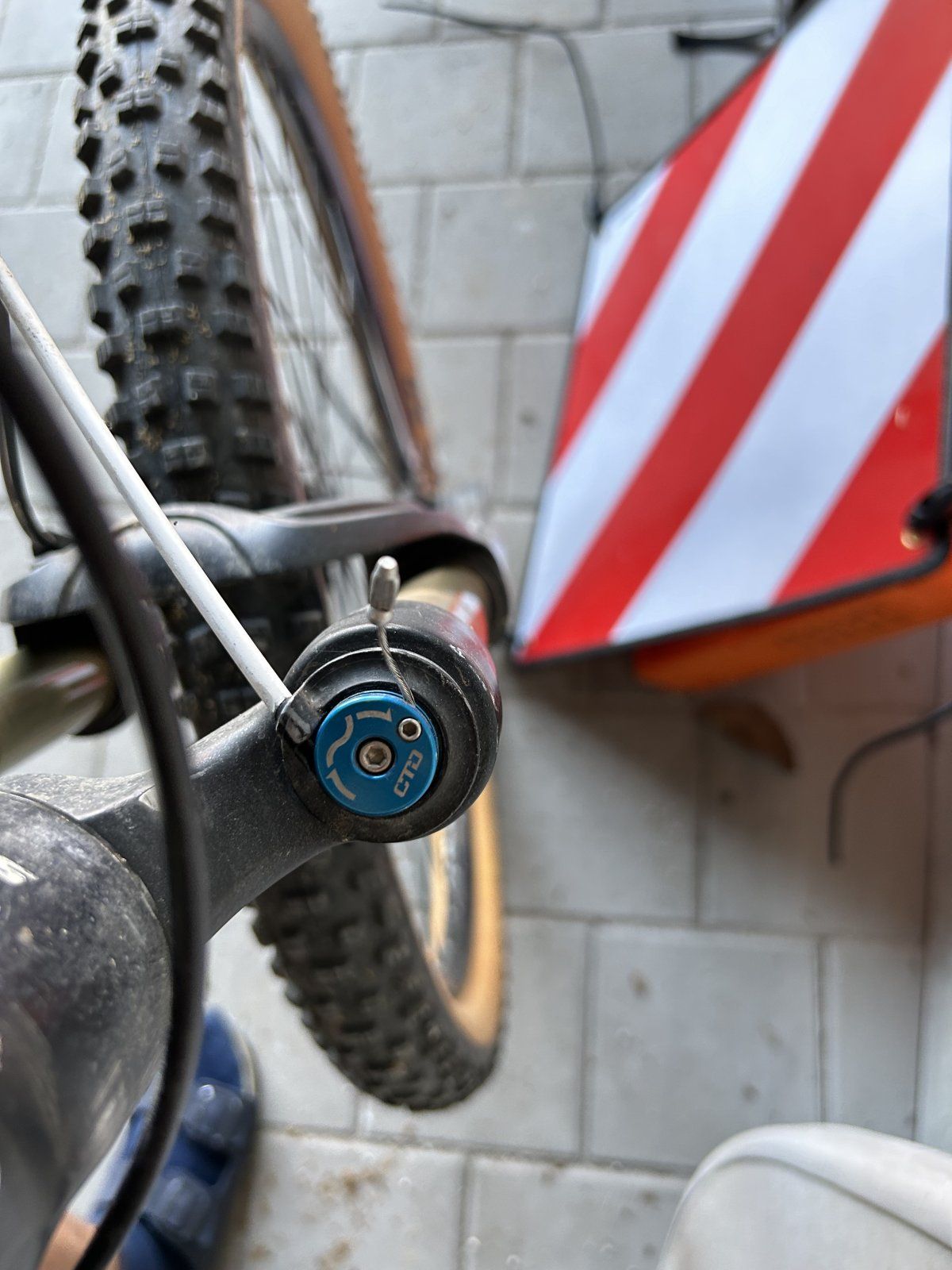

Hallo zusammen,
wir haben ein Scott Spark aus dem Jahr 2015 und dort ist ein Fox CTD Factory und eine Fox Evolution-Gabel verbaut.
Dieser funktioniert nicht mehr richtig (Lockout und auch die verschiedenen Modi über den Hebel bringt keine Veränderung).
Nun habe ich die Einbaulänge gemessen und komme auf 185 mm.
Laut Anleitung des Spark ist bei diesem Modell aus 2015 standardmäßig aber ein Dämpfer mit 190 mm Einbaulänge (Fox CTD / Fox Nude) verbaut.
Wir haben das Bike gebraucht gekauft und daher kann sein, dass der Dämpfer getauscht wurde.
Dafür würde auch sprechen, dass der Dämpfer nicht mit dem Twinloc-Hebel verbunden ist (die Gabel schon und das funktioniert auch tadellos).
1. Weiß jemand, ob meine Vermutung stimmt und der verbaute Dämpfer wirklich nicht Standard ist?
2. Was wäre eine sinnvolle Abhilfe, um das zu "reparieren"? Meine Idee ist, den verbauten Dämpfer durch einen mit 190 mm Einbaulänge zu tauschen, z.B. den hier: https://www.kleinanzeigen.de/s-anzeige/fox-daempfer-float-ctd-190mm/2555756490-217-6091
Der hat zwar nicht Factory-Qualität, sondern Performance, aber Einbaulänge stimmt. Ich sehe aber da noch nicht, wie die Fernbedienung via Twinloc-Hebel integriert werden kann.

geht bei dem von dir verlinkten Dämpfer auch nicht, da er keinen Anschluss für Remote hat sondern nur Hebel für Handbedienung.
