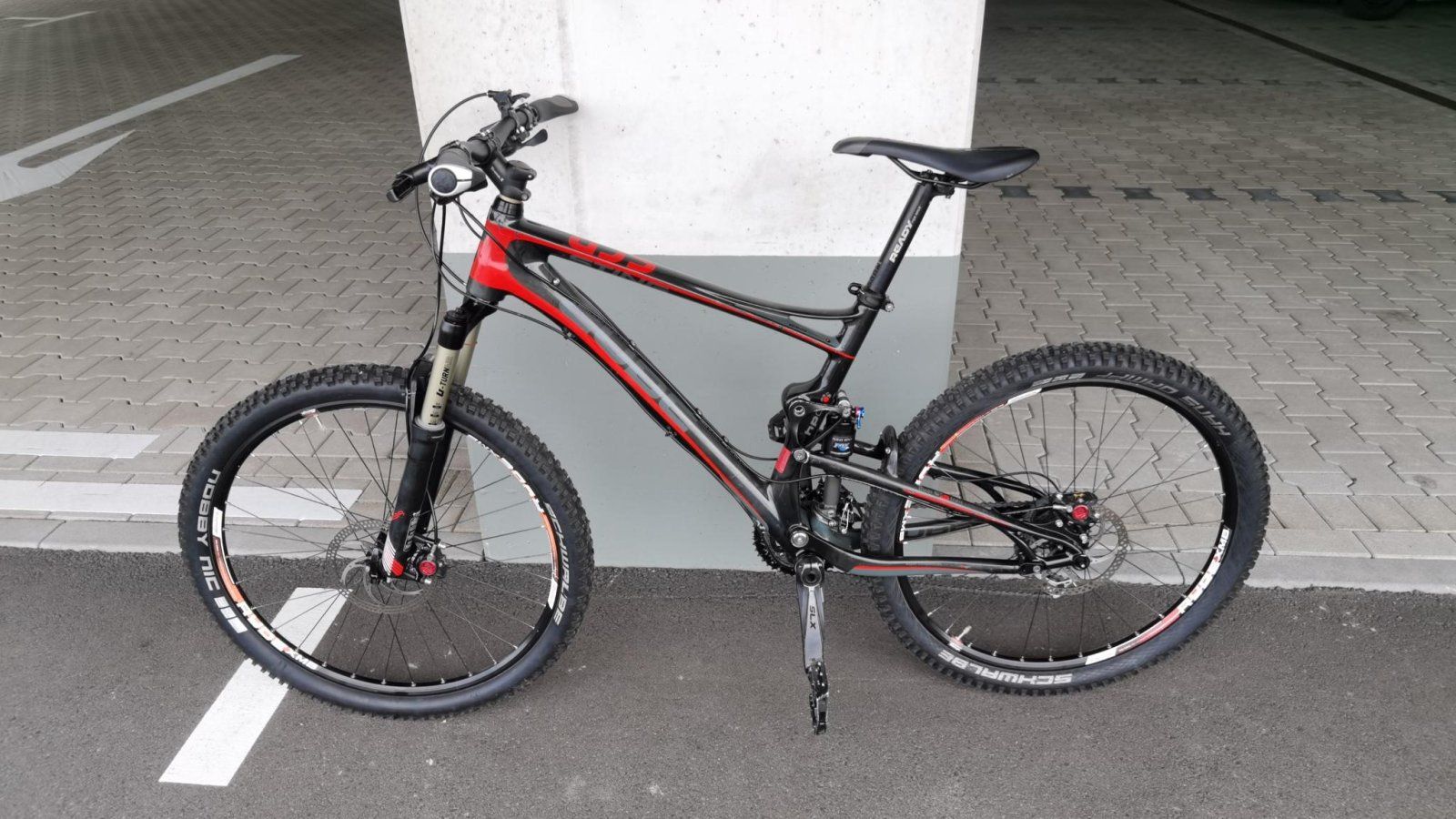

Ich bin seid vorletzten Sonntag wieder Besitzer eines Mtb
Genauer gesagt des CUBE sting scr Hpc Carbon.
Mein erstes Carbon Rad überhaupt.
Habe dieses gebraucht gekauft und bin stolz wie Oskar. Habe ein paar Fragen bzgl Teile und Restaurierung.

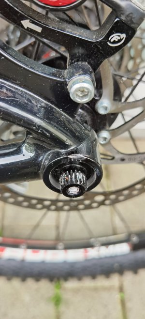

1.Die Achse ist syntace x12 nehme ich an, mit so einem sternprofil. Im Innern scheint eine Federachse zu sein die wohl abgebrochen ist. Außen wahr dementsprechend wohl mal ein Hebel.
Ohne die Achse rauszunehmen weiß ich nicht wie lang sie ist. Mit Zange gehe ich da nicht dran.
Hat jemand dieses Rad oder ähnlich und kann mir bitte sagen was da für eine Achse hingehört.. Original oder Nachbau eines anderen Herstellers.

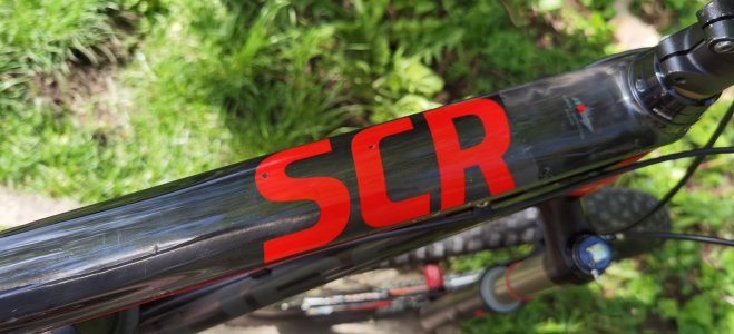

2. Hat das Rad genauer der Rahmen aus Carbon einige Macken im Lack sowohl im Klarlack als auch in dem wunderschönen Rot. Dieses wurde ich gerne selbst beheben,weiß
aber noch nicht wie. Das Carbon selbst ist aber nirgends beschädigt.

Und wie "würge" ich die da raus? Ich bin kein Schlosser aber habe mal in einer Radstation geschraubt und irgendwie erinnert mich der noch vorhandene schraubkopf an torx nur außen..
Mit wasserpumpenzange gehe ich jedenfalls nicht mehr ran. Das Alu ist zu weich. Nacher bekomme ich die nie mehr raus oder wieder rein.
Nach dem Zangenangriff ist das Teil natürlich hinüber. Wenn Zange, dann Gripzange.
Die Achsen können schon sehr fest sitzen, da Gewinde M12, große Fläche am Achsenhinterteil und Alu-Achse und Ausfallende. Ich hatte schon bei einem neuen Canon Probleme, die Achse mit dem langen Inbus zu lösen.
Oder du fragst mal vorsichtig bei Cube an, welche Achse verbaut war. Von der neuen Achse solltest du den Hebel abschrauben können und auf die alte Achse klöppeln können.
Willst du unbedingt wieder so eine Achse mit Hebel?
Frag doch mal im Cube-Thread, ob dir jemand die Achse ausmessen kann.
Der Tip mit der Gripzange hat funktioniert. Achse entnommen und abgemessen. 12,5mm Durchmesser und 163mm lang. Kommt das in etwa hin?
