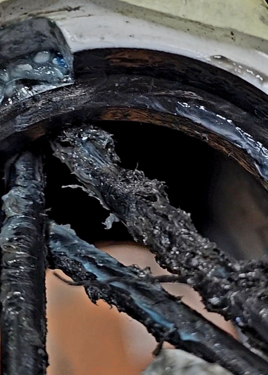

Das befürchte ich, ist kein cube aber trotzdem:
Der Steuersatz Zentierring scheuert bei meinem OIZ kräftig an am Bowdenzug. Ist das bei euren auch so?
Bauartbedingt geht die Leitung direkt an der Kante des Zentrierrings entlang (Rot markiert). Durch das Einlenken scheuert es wahrscheinlich die Isolierung vom LockOut Zug des Dämpfers ab. Dieser Zug macht durchs Oberrohr auch den größten Knick.
Der rechte LockOut Zug ist schon aufs Metall durchgescheuert.
Zum Glück geht die Bremsleitung ohne weitern Zug durch und eher nach unten.
Was könnte man dagegen tun?

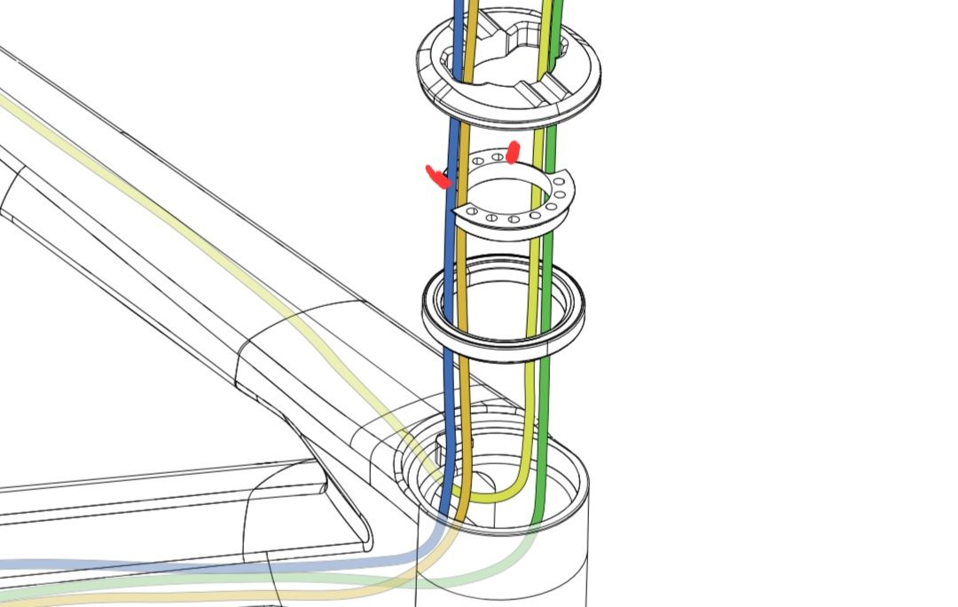

Das werde ich spätestens bei der Gabelwartung dann sehen. Scheint aber n anderer Steuersatz zu sein, wenn ich mir die Zeichnung ansehe.
Anbei die offizielle Zeichnung von Acros/Cube zum verbauten Steuersatz (56.52.920R1).
Da kann man sehen, das die Winkel/Bögen ganz anders verlaufen. Die Züge sind beim one55 ja auch alle auf der Unterseite im Unterrohr geführt, was vermutlich die Situation auch entschärft.
