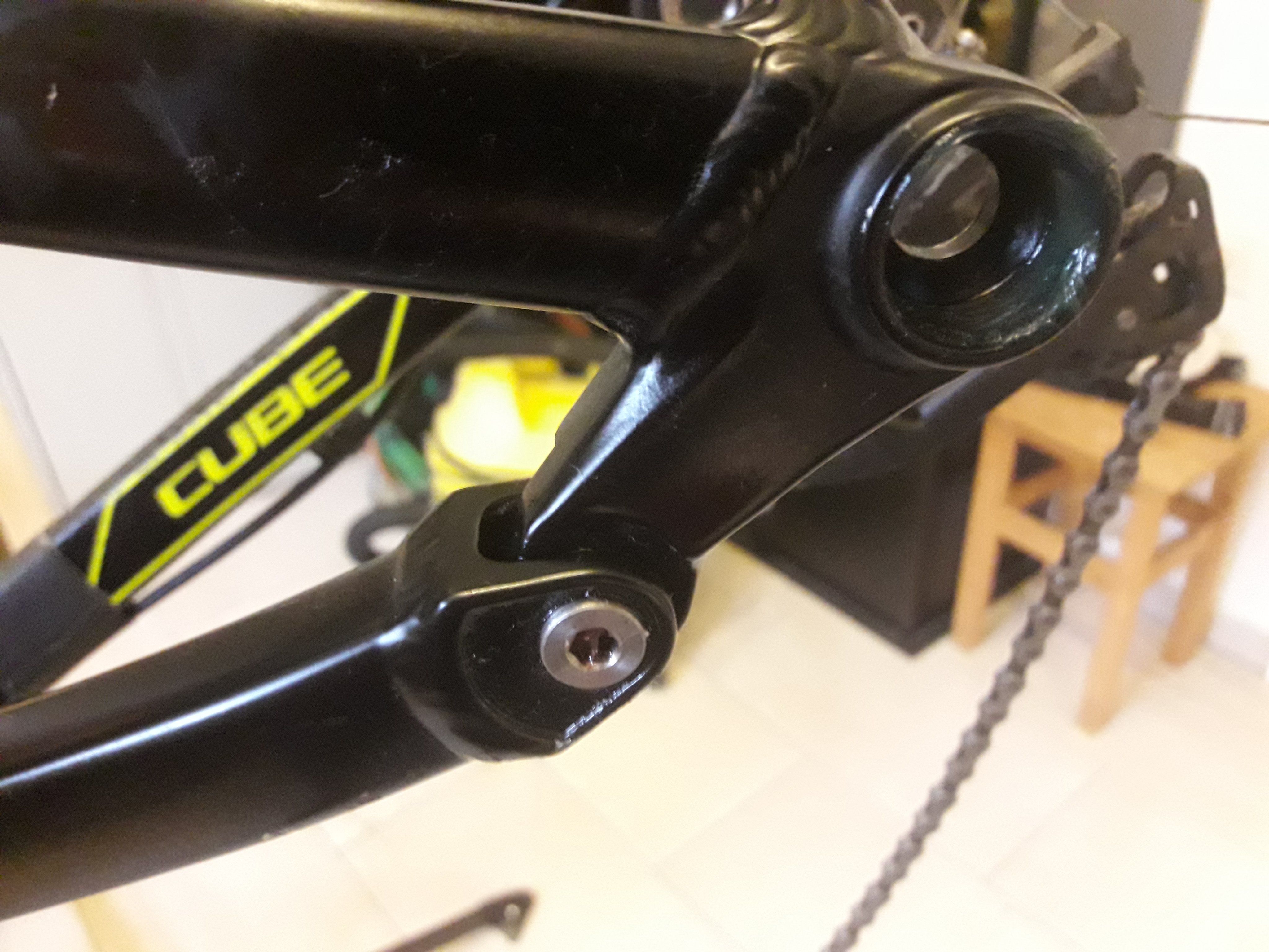

Ich habe um das Tretlager drei Gewinde gefunden. Daher denke ich, dass eins (oben) für eine Kettenführung sein könnte und die unteren beiden für ein Bashguard. Ich habe mir dann mal einen bestellt, der hat aber nicht gepasst.
