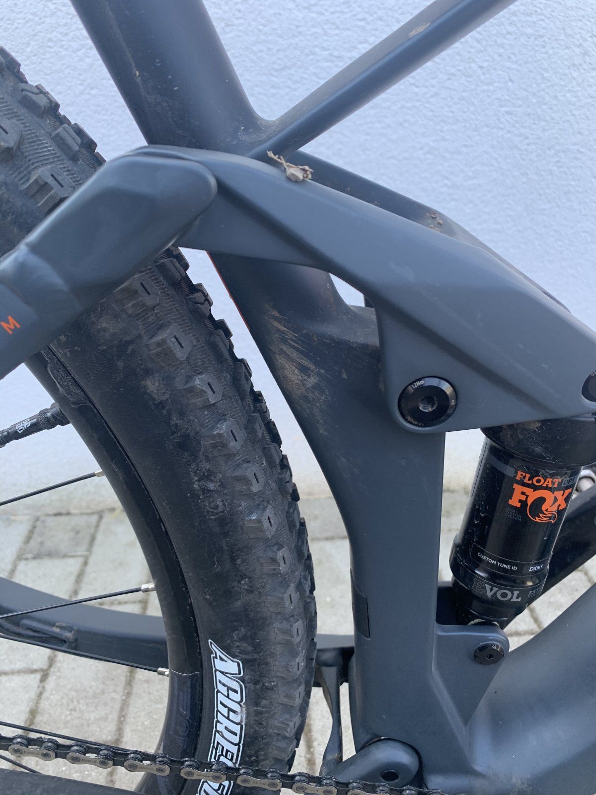

Ich habe soeben mal die Luft abgelassen und den Abstand zum Sitzrohr geprüft. Ich denke das hier kein Spielraum für mehr Hub ist.
Ich werde nochwas mit dem Luftdruck spielen und zusätzliche Spacer in Erwägung ziehen.
Danke für die Diskussion.
