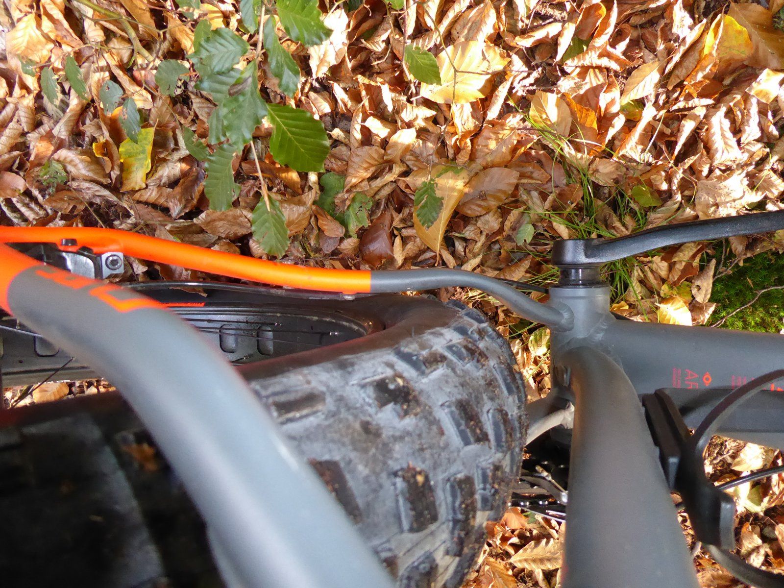

So ein Aufwand für den Lack und dann die Maxxis * dazu, die hauen so richtig ins Auge.
Hat der nur das Felgenband * und sonst nix? Geht das bis zum Felgenbett? Wenn nicht dann müsste doch gleich die Milch bei Speichen und Cutouts kommen,oder? Und rote Ventile zu rosa?

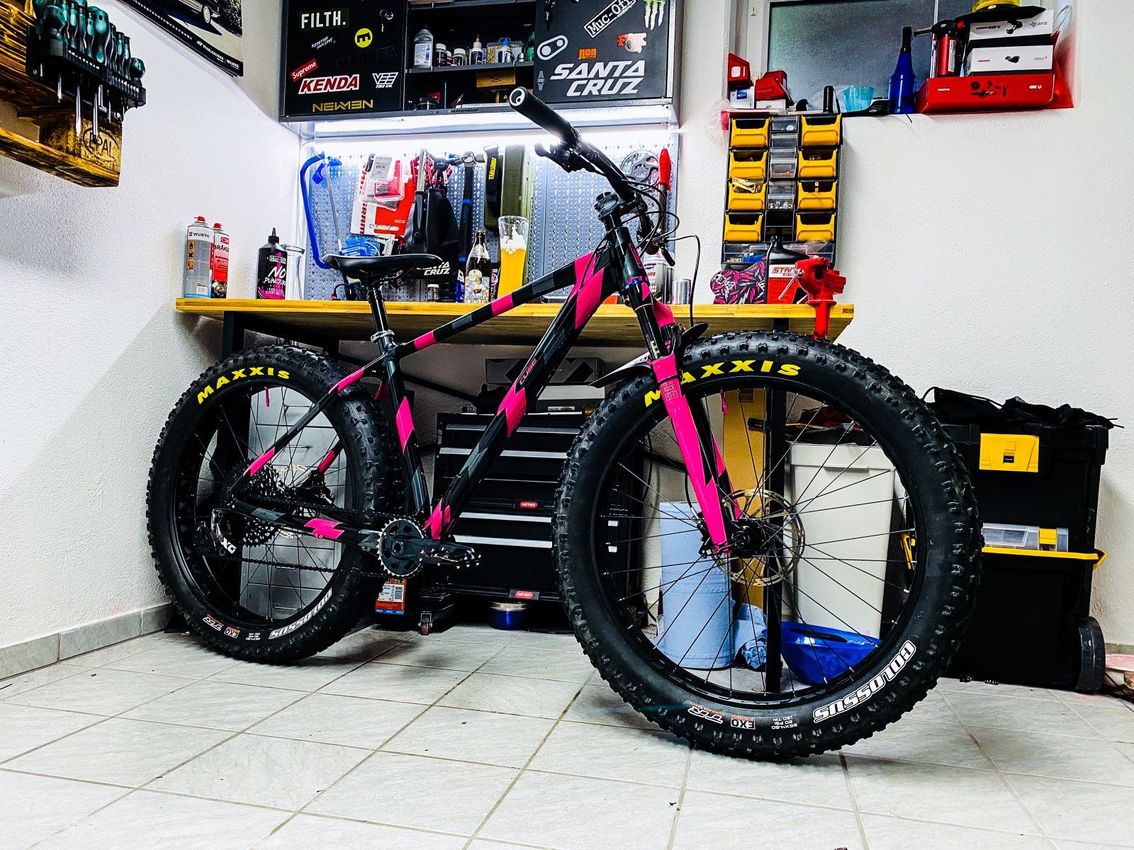

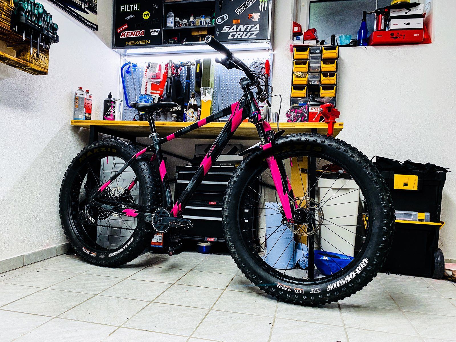

Danke für Posten :daumen: ist mein Bike und Video
Die Laufräder sind seit einem Jahr beklebt mit Siloband und es hält Dicht. Also erst Felgenband * dann Siloband. Ich habe das aber nicht gefilmt beim Aufbau. Macht man das ohne Dichtband drückt es spätestens beim Aufpumpen die Milch überall raus.

Hab mal die Waage benutzt. Inkl. kompletter Schutzfolie am Rahmen die ca. 200gr ausmacht, würde ich bei ziemlich genau 14kg ankommen mit Bluto Gabel und JJ Liteskin 4,4. Die Manitou wollte ich nicht umlackieren lassen. Lack wiegt ja auch das eine oder andere Gramm. Das Bike wurde insgesamt mit 8 Schichten lackiert was garantiert auch noch mal mehr wiegt als die originale Beschichtung. Den Rahmen habe ich Blank ohne Lack leider nicht gewogen und auch nicht nach dem lackieren.

Es war immer die rede von 14kg und die stehen auf der Waage. Das wurde jedoch immer wieder bezweifelt warum auch immer aber gut, es ist wie es ist. Wir sind ja hier im IBC Forum dort wird ja alles auf die Goldwaage gelegt also gehörts wohl zum "guten Ton" zumindest hier in diesem Thema. Nur was steht im Widerspruch nur weil die Mastodon jetzt nicht lackiert am Bike ist und das eine 2021er GX Kurbel, anderer Carbon-Lenker, Nukeproof Vorbau und Steuersatz usw. dazu kam? Ich Schraube gerne und kaufe und verkaufe häufig und oft Teile und?
Ich hätte auch SRAM * AXS * Teile von meinen andren Bikes für das Fatbike nehmen können, 77Designz Vorbau, XX1 Kassette etc. dann wäre die 13,xx auf der Waage gestanden, aber dann hätte man wohl die Waage angezweifelt und oder Thesen aufgestellt "Fliegen hätten das Bike angehoben" :D und zum anderen ist das mein 4. Bike und übertreiben braucht man es da nicht.
Die Bluto stand zum Verkauf und sie war verkauft. Das Geld hatte ich bereits, jedoch habe ich aus Kulanz das Geld wieder zurückgezahlt, weil sich beim Käufer die Umstände in der Familie geändert hatten. Danach habe ich die Gabel jedoch letztendlich behalten einmal komplett innen überholt und im Frühjahr die ersten Planungen unternommen das Bike umzugestalten, da kam mir die Bluto gerade recht. Die Manitou lag da zu dem Zeitpunkt aber schon da - meine Rechnung ging nicht mehr auf. Die kosten für die Manitou tun mir aber nicht weh. Entschuldige das ich dir das nicht mitgeteilt habe.
Die Mastodon wollte ich nicht lackieren lassen und farbig angepasste Aufkleber bekomme ich nicht vor Oktober-November von meinem Drucker. So lange wollte ich dann doch nicht warten bis ich das Bike wieder fahren kann, also habe ich die Bluto für den Lack genommen und das Video wollte ich auch schnell veröffentlichen, da sich YouTube langsam lohnt...und möchte ich mal die Manitou vielleicht oder auch nicht verkaufen, hat diese sicherlich einen höheren Wert als eine olle Bluto.

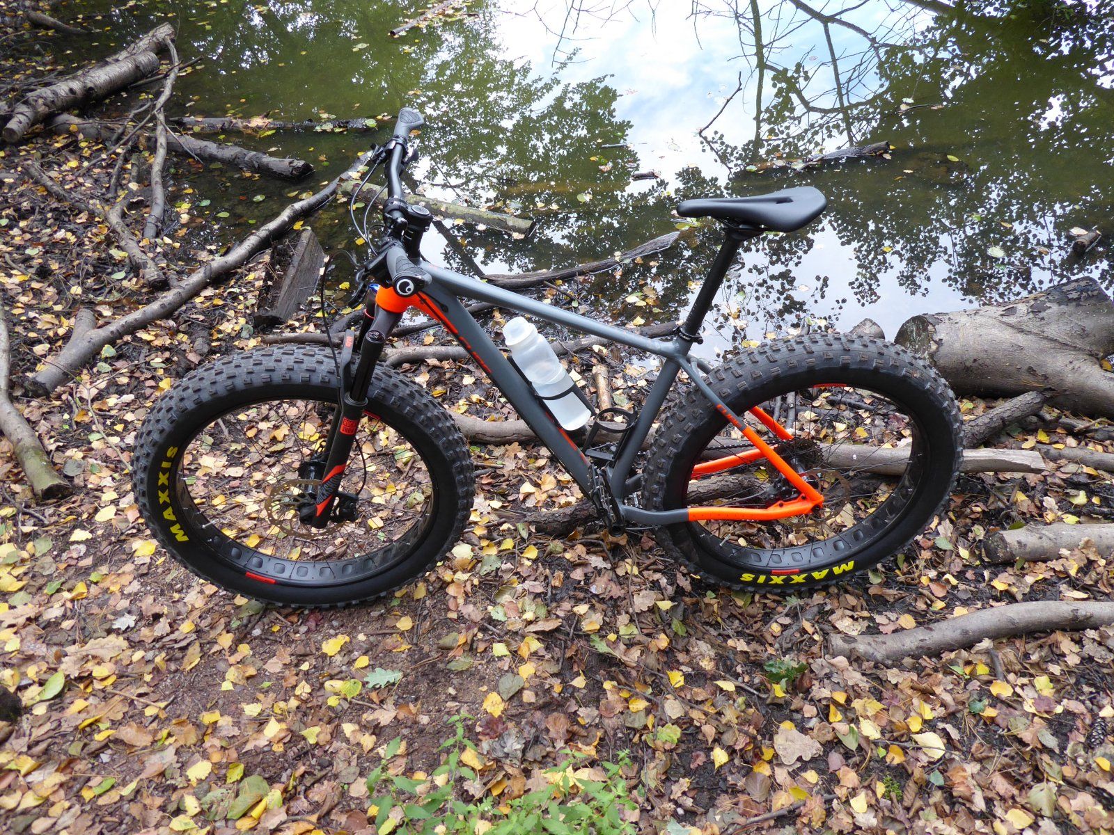

Gestern habe ich bei meinem 2018er Cube Nutrail die Winterbereifung aufgezogen. Die alten JJ 4,4" ließen sich sehr sehr schwer von der Felge lösen aber letztendlich ging es dann doch. Bei der Gelegenheit wurden auch gleich die roten Felgenbänder gegen schwarze ausgetauscht. Neu aufgezogen sind jetzt die Maxxis * Minion * FBF & FBR 4,8". Ich finde, die 4,8" Minions bauen nicht wirklich breiter als 4,4 JJ. Im Anschluss ging gleich auf eine kleine Testrunde. Mein Gott was kleben die Minions am Boden? Der erhöhte Rollwiderstand ist enorm gegenüber den JJ aber da erzähle ich hier sicher nichts neues. :D Wenn es klappt, fahre ich damit kommendes WE den MI1 in Michelstadt/ Odenwald. Danach sehen wir weiter.
Genug geschrieben. Ich finde das neonrot am Rahmen und der gelbe Maxxis * Schriftzug beißt sich ein bisschen von der Optik. Was meint ihr? Da bin ich froh, das rote Felgenband * entfernt zu haben sonst wäre es noch schlimmer.
