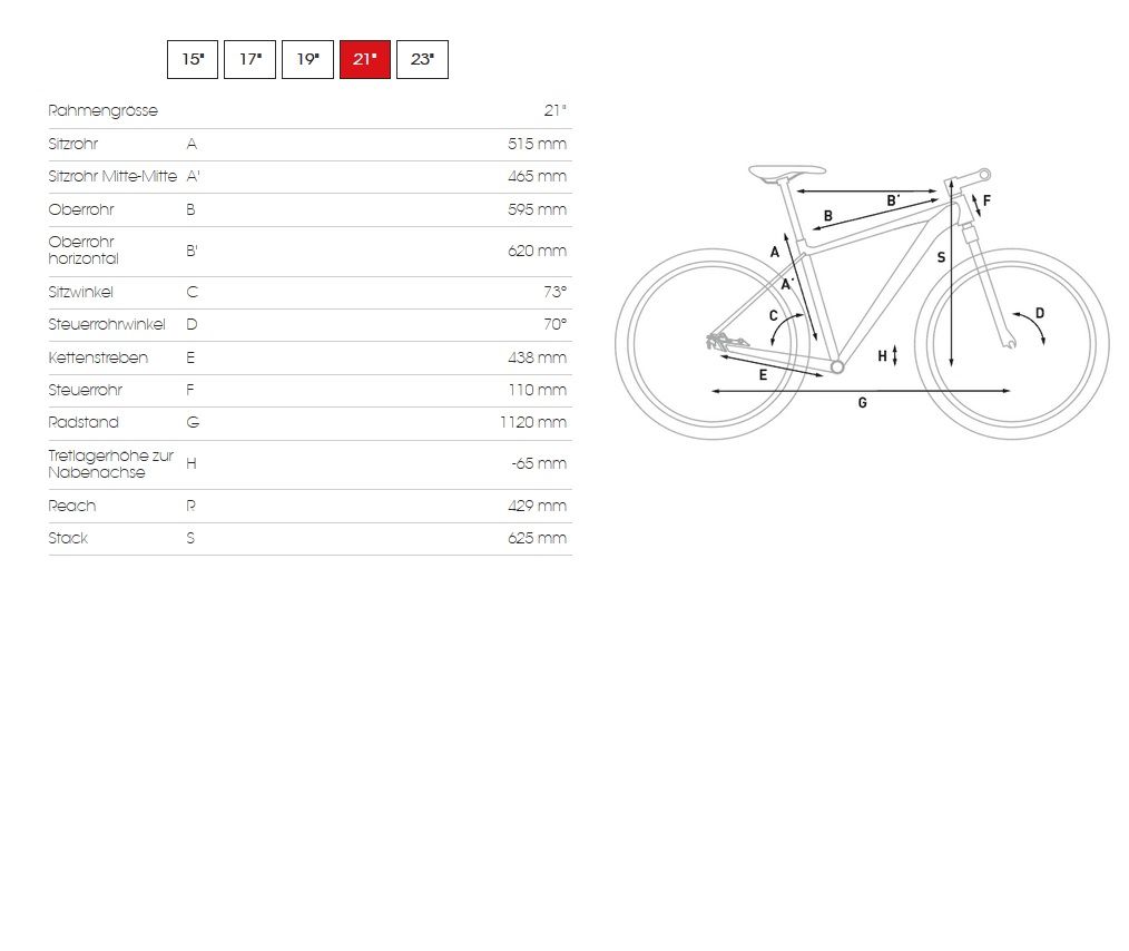

Könntet ihr vieleicht mal mit mir drüber schauen?
Ich habe da so meine Probleme.
Hier die Geometrien.
Auch weil cube wohl etwas anders misst.
AKtuelles Bike
Cube 21 Zoll
Cube 23 Zoll

Wenn die oberste Tabelle echt dein aktuelles Bike ist, dann passt dir das Cube nicht, weil es zu hoch und kurz ist. Ausser du magst es lieber höher und kürzer :D ..
Mit einem kürzeren Bike sitze ich doch etwas aufrechter und nicht so sportlich oder?
Das sollte mir eigentlich liegen. (bin ich der Meinung)
Hängt von der Vorbaulänge ab. Wenn der Vorbau dann beim kurzen Bike 100mm ist, kommt es aufs gleiche raus wie beim langen Bike mit 80er oder 90er.
Ich fahr ja lieber ein längeres Bike mit einem kurzen Vorbau, 35mm - 60mm maximal, weil ich viel im Gelände fahre. Auf Forstwegen ist das aber egal.
Das Cube hat einen 1° flacheren Sitzwinkel, dadurch sitzt man evtl etwas weiter hinten (bzw muss den Sattel vor schieben).
Hinsichtlich des 23Zoll Rahmens: Wieviel platz hast du denn beim Carver aktuell noch im Schritt wenn du über dem Rahmen stehst? Und könntest du hier ca. 25mm weniger verkraften?
Bezugnehmen auf dein "Carverthema" (http://www.mtb-news.de/forum/t/neue...it-fotos-zwecks-groesse.748825/#post-12826496) würde ich wie cxfahrer davon ausgehen, dass dir ein Cube zu kurz ist. Da hättest du auch beim 52iger bleiben können.

Hier nochmal die Geo vom 52er Carver (zu klein) und vom 21er Cube.
Carver
Cube 21
Der Oberrohrabstand vom Cube ist wirklich geringer.
Die Frage ist ob die Maße der beiden Bikes vom selben Punkt gemessen werden?
Es kann doch nicht sein , das dass Oberrohr einen 52cm Carvers genau so lang ist wie das Oberrohr eines 23er Cubes. :S

Doch kann es. Selbst der 23" Zoll Rahmen beim Cube (welcher bei deiner Schrittfreiheit definitiv zu groß ist) ist nur einen Millimeter länger als der 52iger beim Carver. Das meinte cxfahrer als er schrieb "höher und kürzer". Wobei das Cube wohl einen längeren Vorbau haben dürfte als das 52cm Carver.
Jeder (naja fast jeder) Hersteller lässt halt seine eigenen Rahmen bauen. Hier mal ein Gegenbeispiel:
http://www.specialized.com/de/de/bikes/mountain/crave/crave-pro#geometry
Da ist ein 48cm Rahmen solang wie ein 54cm Rahmen beim Carver. Bzw. der 44cm Rahmen ist solang wie der 56iger Cube :)

Bei Cube gibt es Zwei Oberrohrlängen.
Bei Carver nur Eine.
52cm Carver = 605mm
54cm Carver = 630mm
Cube 21 = 620mm
Cube 23 = 630mm
Sind doch die , die vergleicht werden müssen oder?
Dann sollte es also doch passen und ich sitze nicht so Eng wie auf dem 52cm Caver oder täusche ich mich!!??
bitte verzeiht mir die ganzen Frage. Ich bin einfach durcheinander.
Es ist doch ostern !!
Das 23iger ist aber selbst dir zu hoch, wenn du bei 54cm nur noch 5 cm Platz hast. Das 21iger könnte von der Front zu niedrig sein, dass musst du aber selbst abwägen.

Habe mir mal selbst eine Tabelle angefertigt.
Mein Frage an dich.
Woher weist du das 23er zu hoch ist?
Die Werte sind doch letztendlich sehr ähnlich mit denen des 54er Carvers.
Wenn ich 5-6 Schrittfreiheit beim 54er Carver habe sollte es doch noch passen oder?
Das sollte doch eig passen.
Größer als das 52er ist es auf jeden fall.
50mm Freiheit aktuell minus 25mm = 25mm = zu wenig. Ist natürlich nur eine Pi mal Daumen Rechnung, da es auch darauf ankommt welches Gefälle des Oberrohr hat und wo es am Sitzrohr angeschweißt ist.
