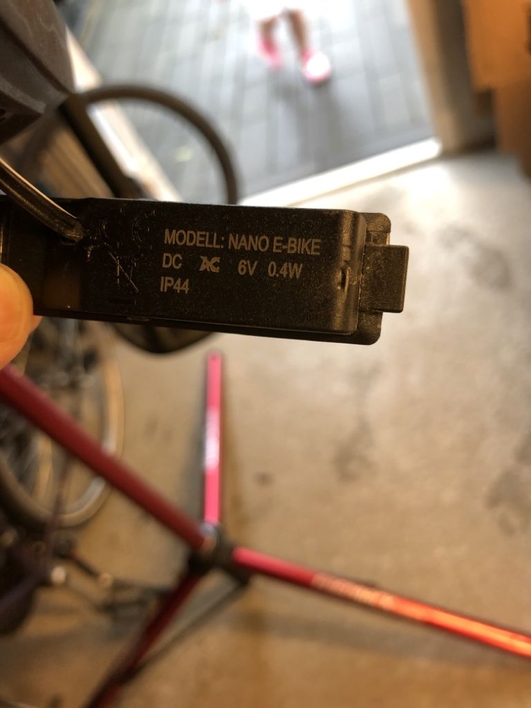

Hallo,
zum Standlichtthema bei Race FE. Ich habe mal das Rücklicht ausgebaut und nun ist klar warum das Standlicht nicht funktioniert. Es ist die Ebike version in 6V DC, d.h das Frontlicht gibt wie vermutet 6V DC aus,
obwohl die Eingangsspannung 6V AC ist. Bei der Ebike Variante wird ja kein Kondensator im Rücklicht gebraucht, da der Akku das Licht versorgt. Nun, alle Race FE Fahrer werden damit wohl leben müssen kein Standlicht zu haben. Es würde zwar eine Bastellösung gehen aber da hab ich keine Lust drauf.
Die Pro FE Räder betrifft das nicht, da der Dynamo das Rücklicht direkt versorgt.
Auf der Homepage von Cube habe ich gesehen, dass es das Rücklicht sowohl mit 6V AC als auch mit 6V DC gibt. Würde das evtl. das Problem lösen?

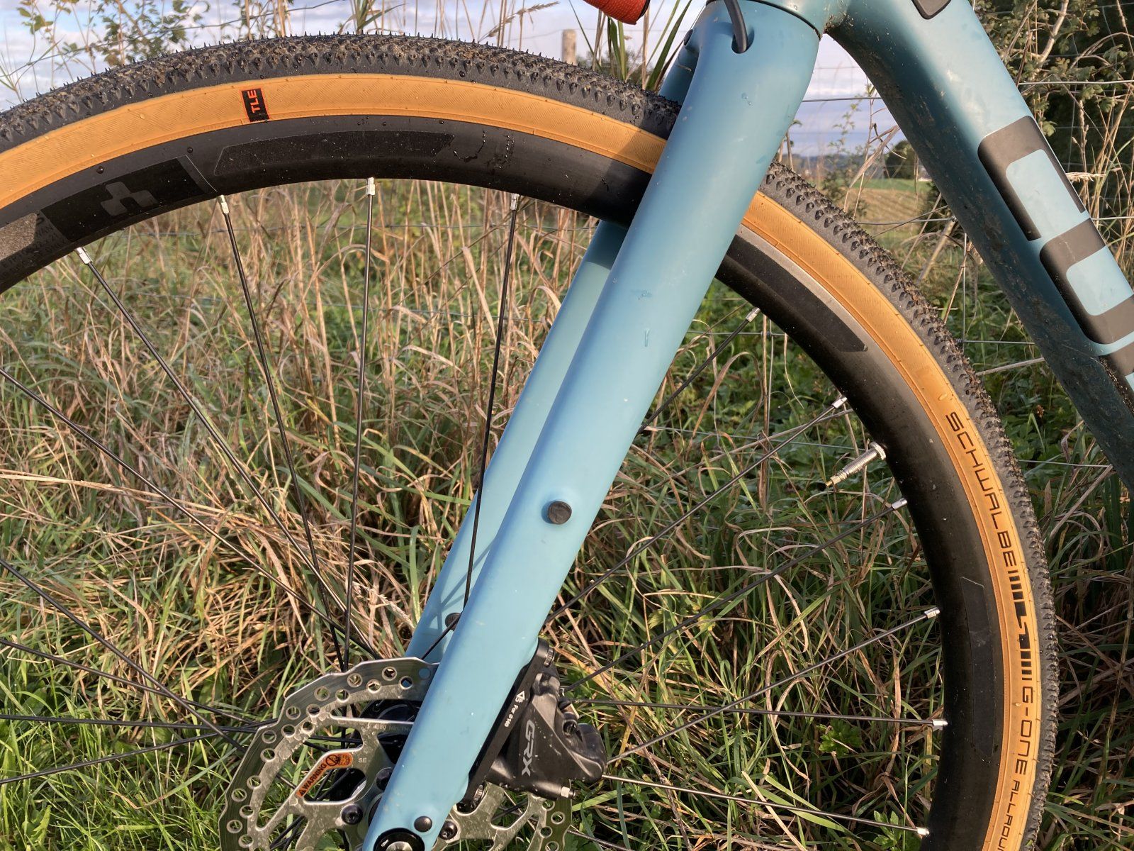

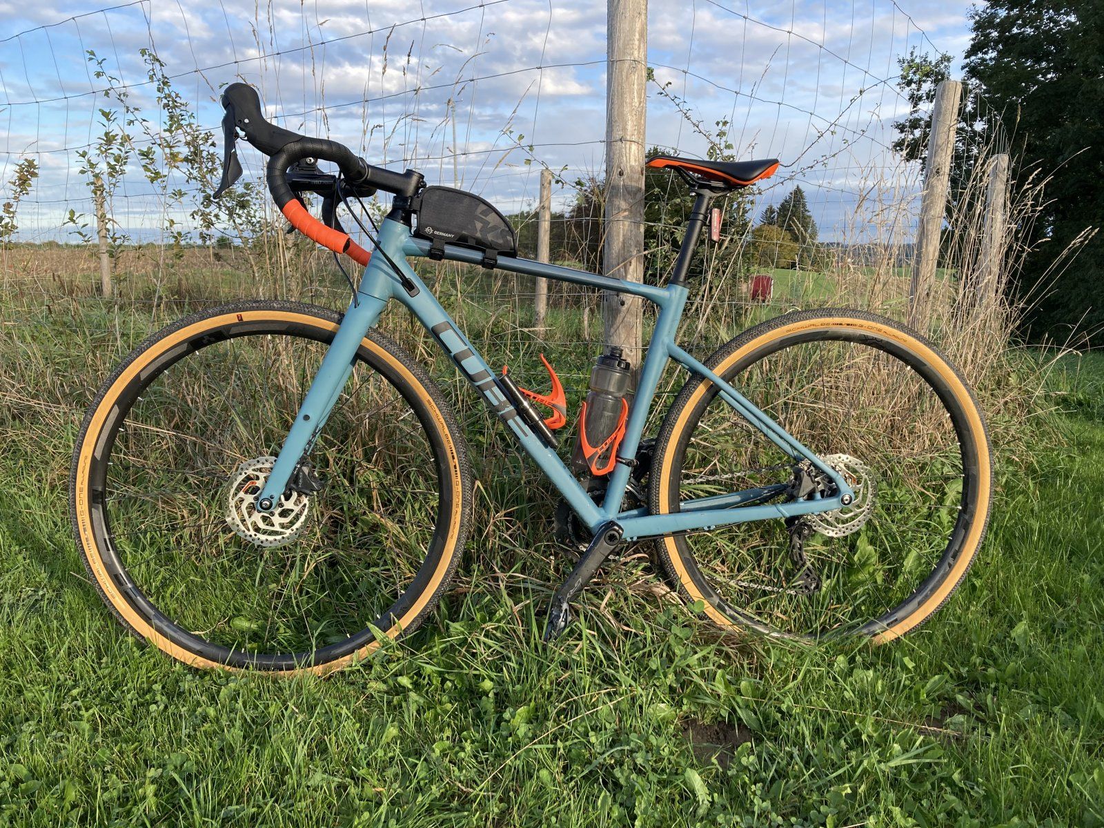

Nachdem ich endlich den zweiten G-one Allround Classic als TLE bekommen hab (war ewig nirgends verfügbar), hab ich gestern Abend die Cube/Alexrims auf Tubeless umgerüstet. 23mm Felgenband *, Stans Dichtmilch * und Tubeless Ventile.
bin absoluter Anfänger und war fast schon irritiert, wie einfach und schnell der Umbau war. Schon ohne Dichtmilch * waren die Reifen * dicht.
heute dann die erste Ausfahrt. Alles gut. Bin sehr gespannt auf den ersten Trail und Waldweg zwecks niedrigerem Druck!
Die Sidewall der TLE classic ist deutlich gelber als der original braun/beige Farbton der „tubes only“ beim Race. Sieht aber auch ganz gut aus.
