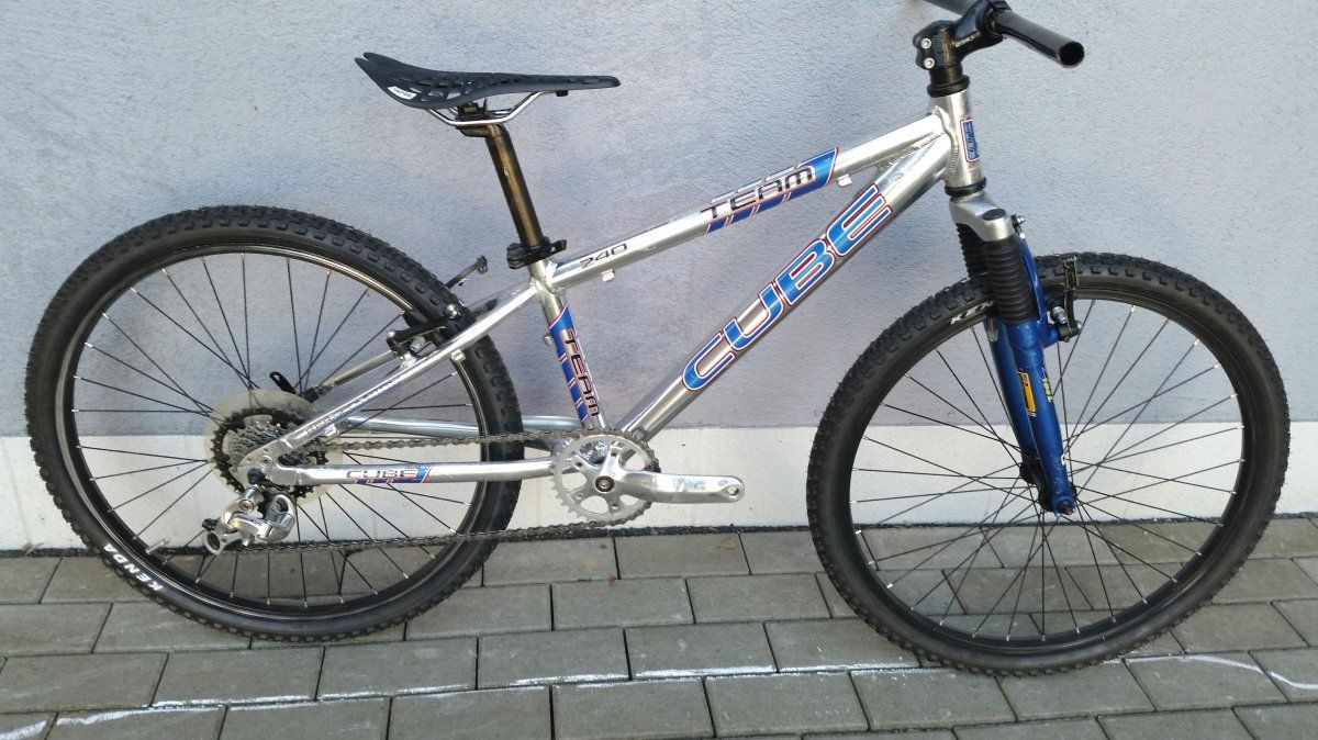

Ich habe hier ein 240er das werde ich wohl, wenn es fertig ist, für an die 200€ anbieten. Ist dann aber komplett neu gemacht, mit gekürzter Kurbel

Es ist ja erst das 160. Das 200 ist noch weit entfernt. Er ist 101cm groß und vor einer Woche vier geworden. Am Sonntag ist er das erste mal mit gefahren und jetzt rast er schon wie ein Kamikaze durch die Gegend.
Ich hab dann eher an das Kubike 16 gedacht. Allerdings ist das ja so elend teuer.
Kann ich bestätigen. Die optimierten 160er gehen für gutes Geld wieder weg, ich habe am Ende zwar etwas draufgezahlt, brauchte aber nur eine Zwischenlösung für ein Jahr weil ich mit dem 20er über das Ziel hinausgeschossen war.
... etwas draufgezahlt...
Wenn für die Benutzungsdauer etwas Benutzungsentgeld fällig wird, ist das doch auch nicht schlimm, oder?? :) ich seh das immer anders herum. Ein getuntes Rad lässt sich für gutes Geld loswerden. Ein Rad von der Stange ist aufgrund des größeren Wertverlustes viel teurer. :D
