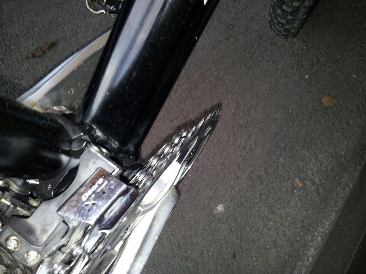

Kette wurde beim Service getauscht. Kettenblätter sind noch die aktuell am Foto abgebildeten (siehe Anhang früherer post).
Gang liegt vorne am 2. Blatt und hinten in der Mitte. Wohin die Kette springt habe ich nicht genau beobachten können. Gefühlt(Hinten) auf das größere da der Widerstand geringer wurde, dann jedoch wieder(hinten) auf das mittlere Blatt.
Meine Gangberechnung war 1*9 + 5(von leicht nach schwer gezählt) ^^ also vom 14 springt die Kette (ohne optische Bestätigung) gefühlt in den 13 und auch wieder retour...
Die KB kann ich jetzt auf den Fotos nicht erkennen, aber eine Kombination aus neuer Kette, leicht genutzten KB und viel gebrauchter Kassette kann zum Springen führen.

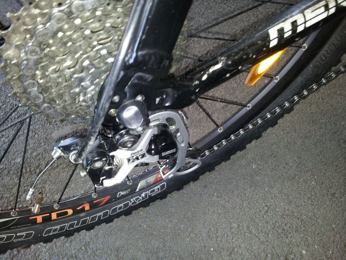

Kassette:
http://www.mtb-news.de/forum/attachments/20150314_105049_resized-jpg.369858/ (hier ist noch die alte Kette drauf.)
Kettenblätter:
http://www.mtb-news.de/forum/attachments/20150314_105042_resized-jpg.369857/

Wie geschrieben, was man vom KB sieht schaut gut aus. Die Kassette hat leichten optischen Verschleiß, auch wenn das Bild unscharf ist. Sobald die Zähne dünner, spitzer (beachten, ein paar sind extra spitz, an den Steighilfen meist) und die Abstände zwischen 2 Zähnen auf einem Ritzel größer werden, dann ists vorbei damit.
Speziell die Kombination mit neuer Kette macht das System anfällig für Probleme.
ICH würde die Kassette tauschen. Die XT ist auf Grund der Spider-Bauweise weniger aggressiv zum Freilauf, allerdings ist die Frage wie dieser im Augenblick aussieht auch noch ungeklärt. Von daher könnte eventuell auch eine billigere Deore Kassette taugen.

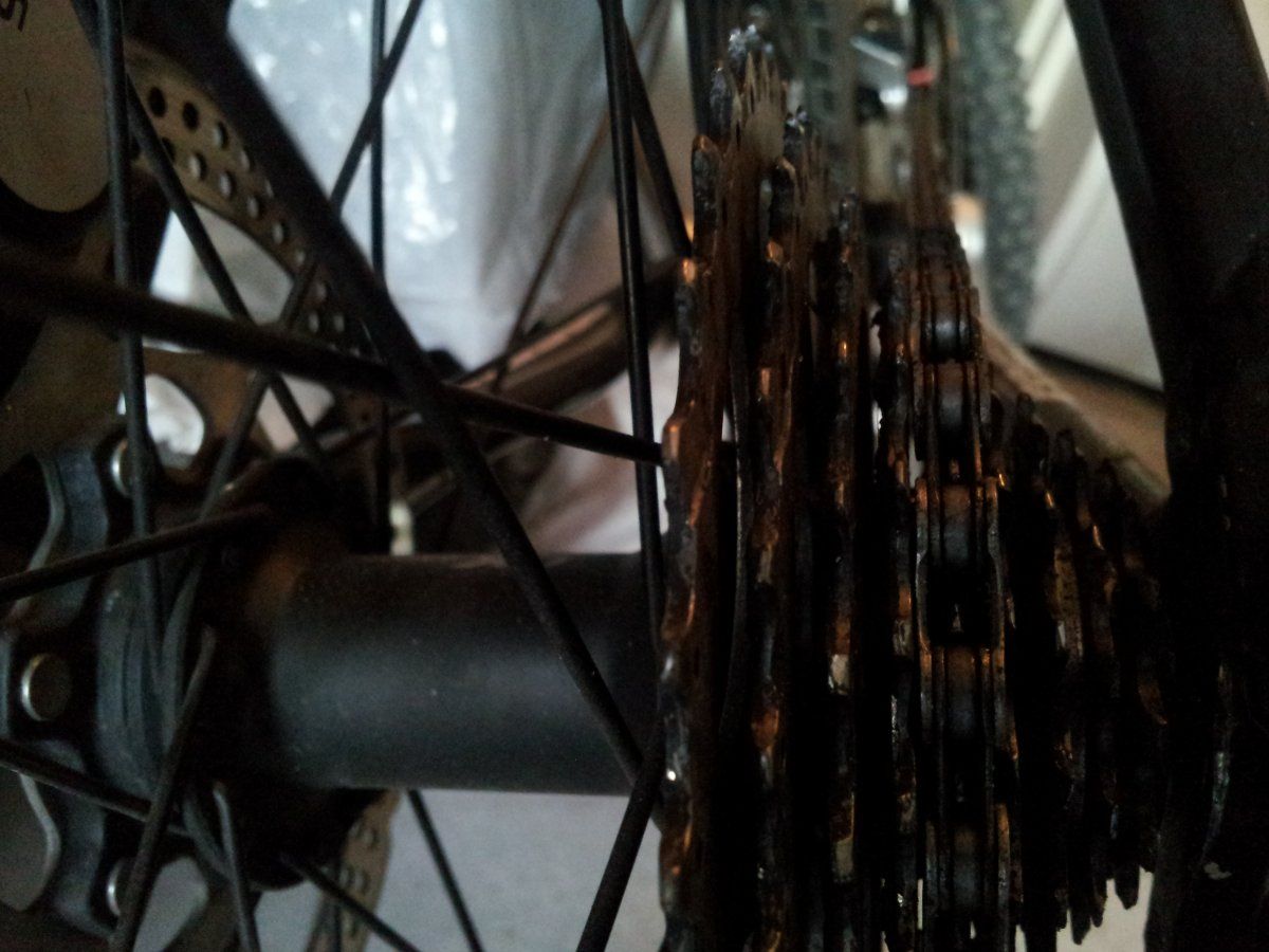

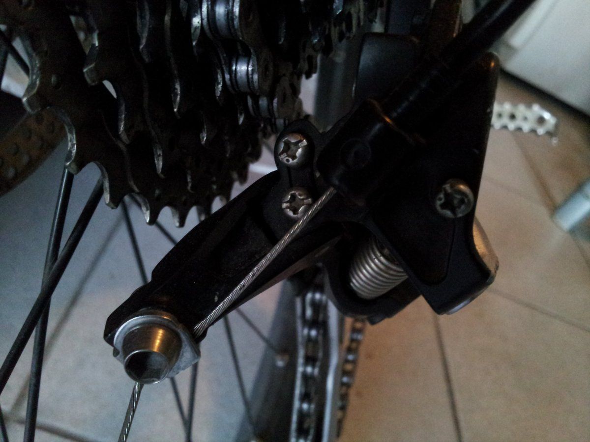

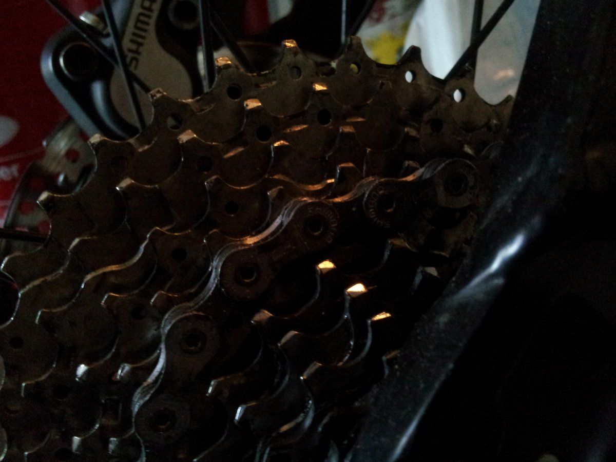

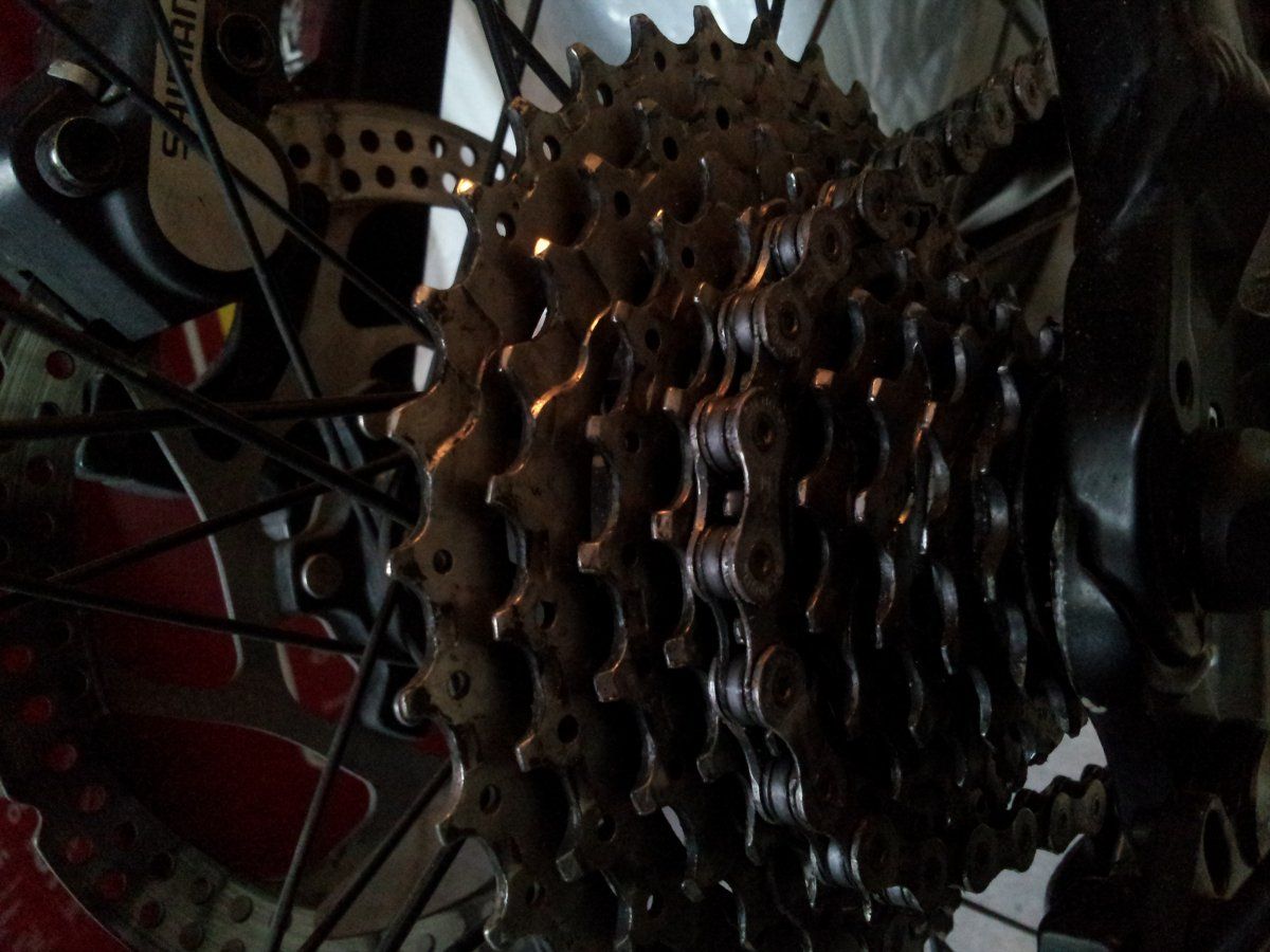

Hier wie angekündigt ein paar bessere Bilder:
Den Umwerfer hab ich noch drauf gepackt damit ihr mir sagen könnt welche Schraube ich für:
Springt die Kette unter Last auf das größere Ritzel, dann kannst du testweise die Zugspannung verringern, d.h. am Schalthebel für "hinten" die Spannschraube im Uhrzeiger drehen, 2-3 Rasten max. und testen.
umstellen muss :).

Die Schraube am Hebel ist gemeint. Wo der Zug in den Hebel geht.
Hinten heisst der Umwerfer Schaltwerk.
Die Kassette schaut auch noch gut aus. Würde fast behaupten, daß kriegt man auch nur mit neuer Kette sauber eingestellt.
Sry wenn ich mich grad blöd anstelle: Auf dem Bild/Umwerfer sind 4 Schrauben (links, mitte-oben, mitte unten, rechts) Also die Inbusschraube(links) im Uhrzeigersinn drehen und dort ist ein "spürbarer" Raster?
Oben Unten
